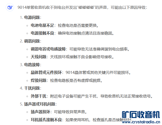

我把你的问题问了DeepSeek,上面是它的回答,请参考检查一下电路。
 楼主| 发表于 2025-2-25 22:55:47 | 显示全部楼层
用7642代替9014行不行
