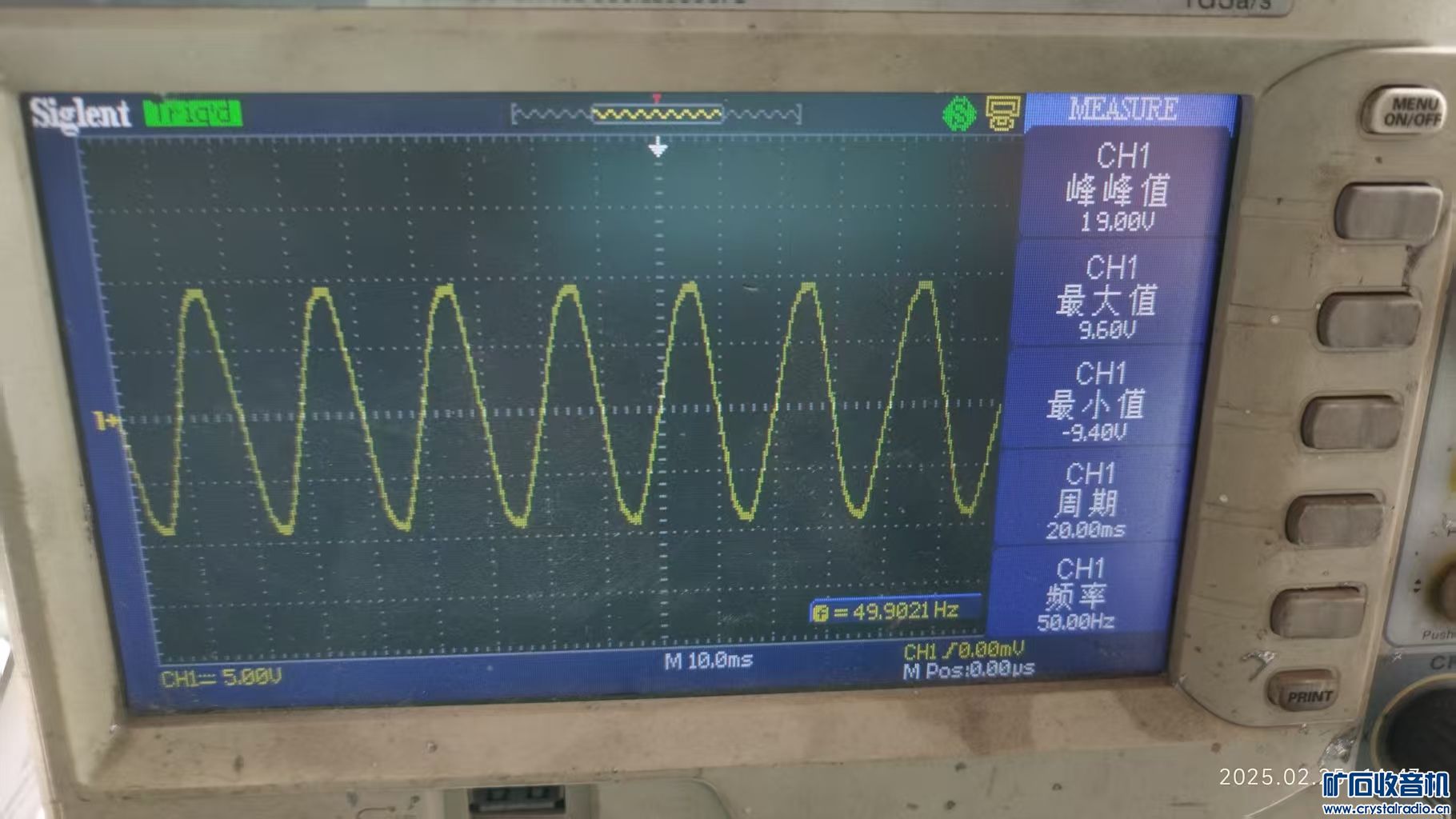

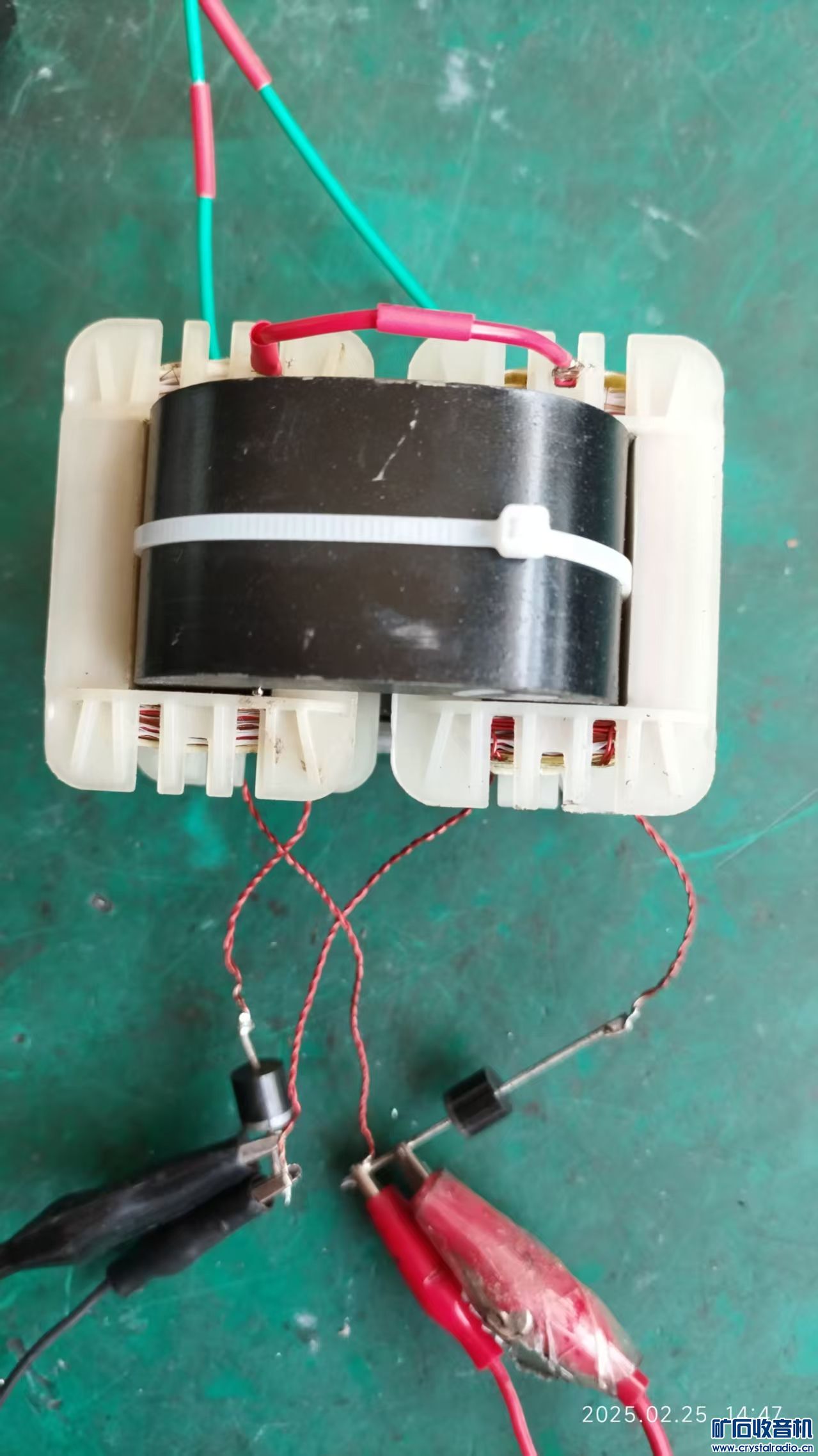

 楼主| 发表于 2025-2-25 14:51:46 | 显示全部楼层
HD711 发表于 2025-2-25 10:51
还有一种办法,本人也试过,但无法验证好坏——利用全波整流原理,并两只反方向的二极管串到灯丝,但没有滤 ...
我理解你意思了,就是每组灯丝使用一个二极管,其中一组接到正向上,另一组接到反向上。
我刚才试了一下,确实是正弦波,如果两个线圈匝数不一样,正常情况下,应该是上半幅和下半幅的峰值不一样。
你说的这种方法,与全波整流效率应该是一样的,但是接法不一样。
