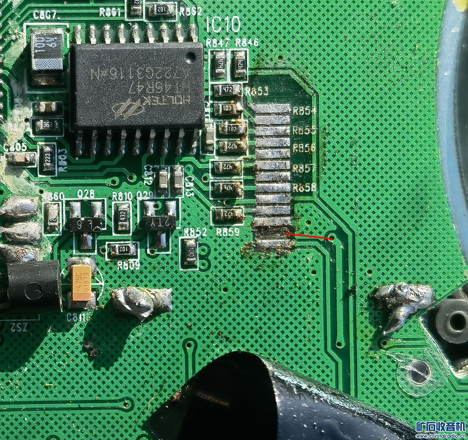

如图,我在图中用红色数字标注了一下排线的序号,第2点的焊盘被我不小心拆坏了,这个点应该连接哪里啊?第4点也不知道连接哪里,是不是连接R859啊?大家帮帮忙!

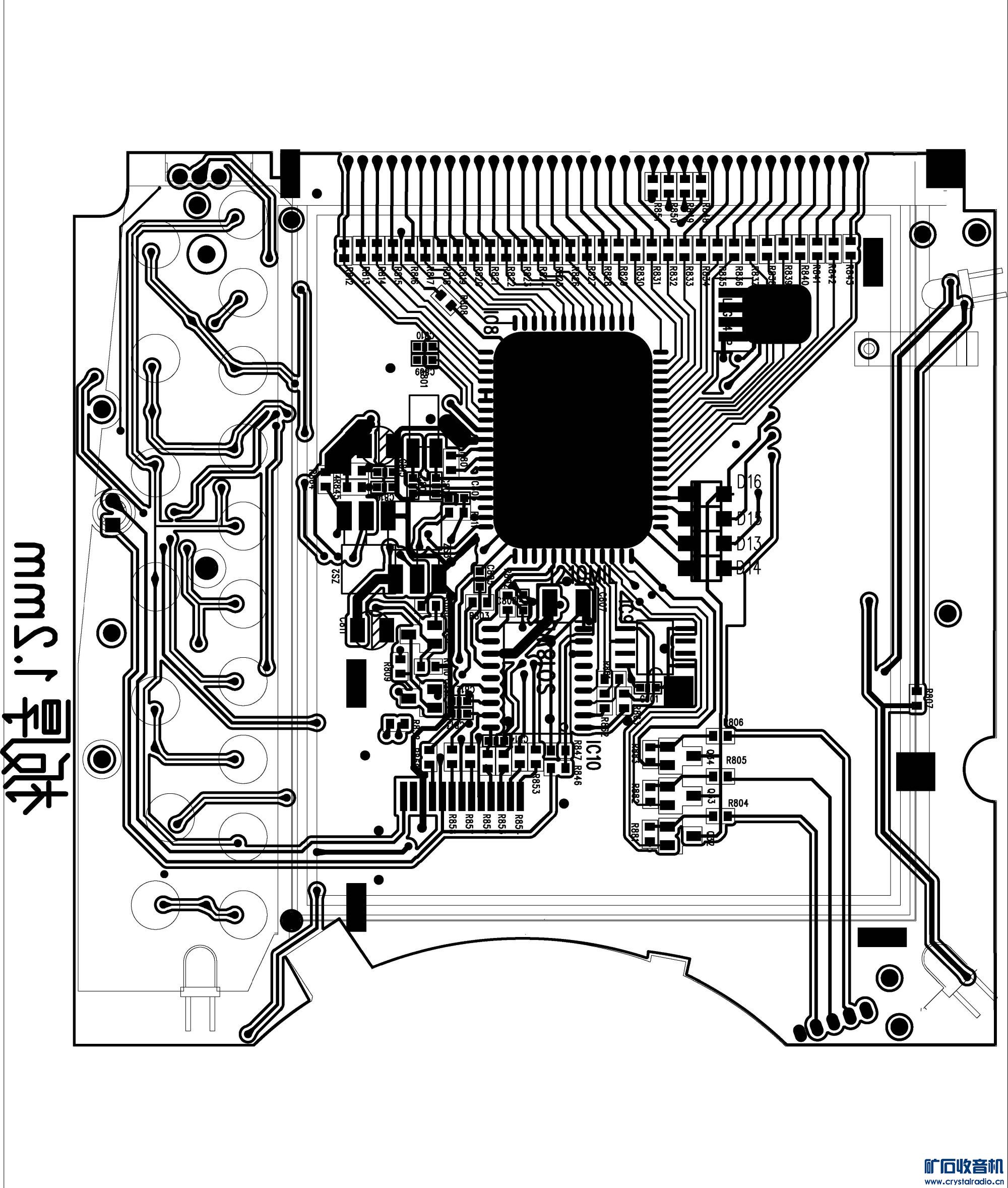

空脚。
发表于 2025-2-25 09:10:51 | 显示全部楼层
也许是空的,擦干净pcb看看,如果有用的,下边应该有过孔,稍微挖开一点,焊个铜丝上去就可以

第4点我看了原来的照片好像是连接R859,就是不知道第2点连接哪里?

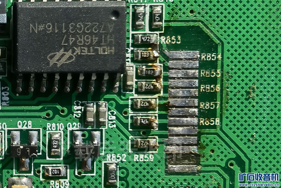

我用的刀头,焊盘一下干下来了,惭愧啊,又拍了清楚点照片看看
发表于 2025-2-25 09:35:03 | 显示全部楼层
2 是空脚或者有过孔连接到电路板的另一面。跟1的铜箔并排走的另一条铜箔有过孔,看看是不是接到这条线。

对面是液晶屏,不好拆,是不是连接旁边的过孔,如我图中所示

再上,拆下来的排线,我看,焊盘上好像没有过孔。还有原理图,大家看看。我看到了11个连接点,其余两个连接点哪里去了呢?

照电路图看 是空脚。。。。。。。。。
发表于 2025-2-25 11:02:12 | 显示全部楼层
gaoqing197899 发表于 2025-2-25 10:09
再上,拆下来的排线,我看,焊盘上好像没有过孔。还有原理图,大家看看。我看到了11个连接点,其余两个连接 ...
估计是空脚。
原理图上11个点,是因为少画了地线连接点。

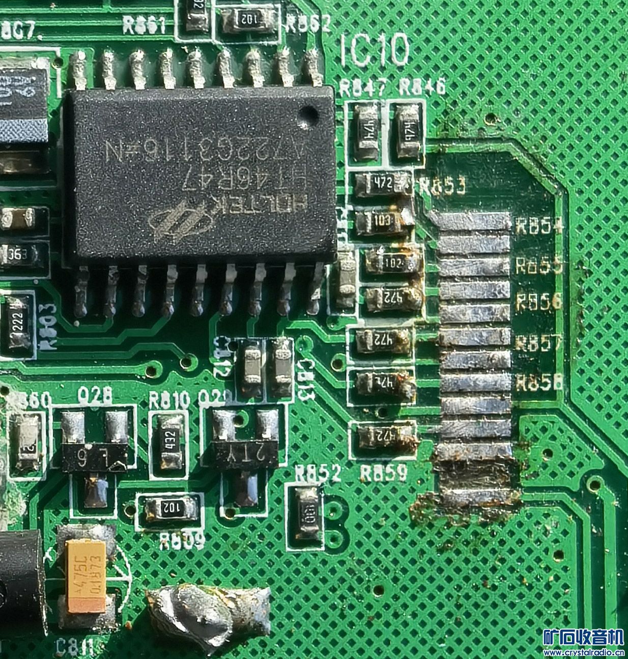

发表于 2025-2-25 11:09:17 | 显示全部楼层
有图有真相!
把板子洗刷刷,重新焊好
上电开鸡伺候!
