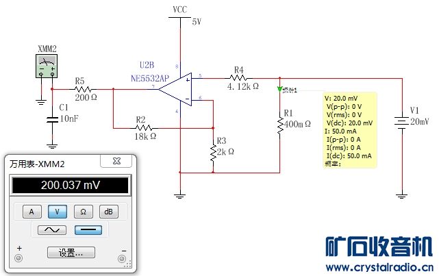

发表于 2025-2-27 08:41:57 | 显示全部楼层
28电路如果用ne5532是不行的,他不是单电源运放。
仿真显示正确,是因为mulsim这个软件是忽略掉供电的。

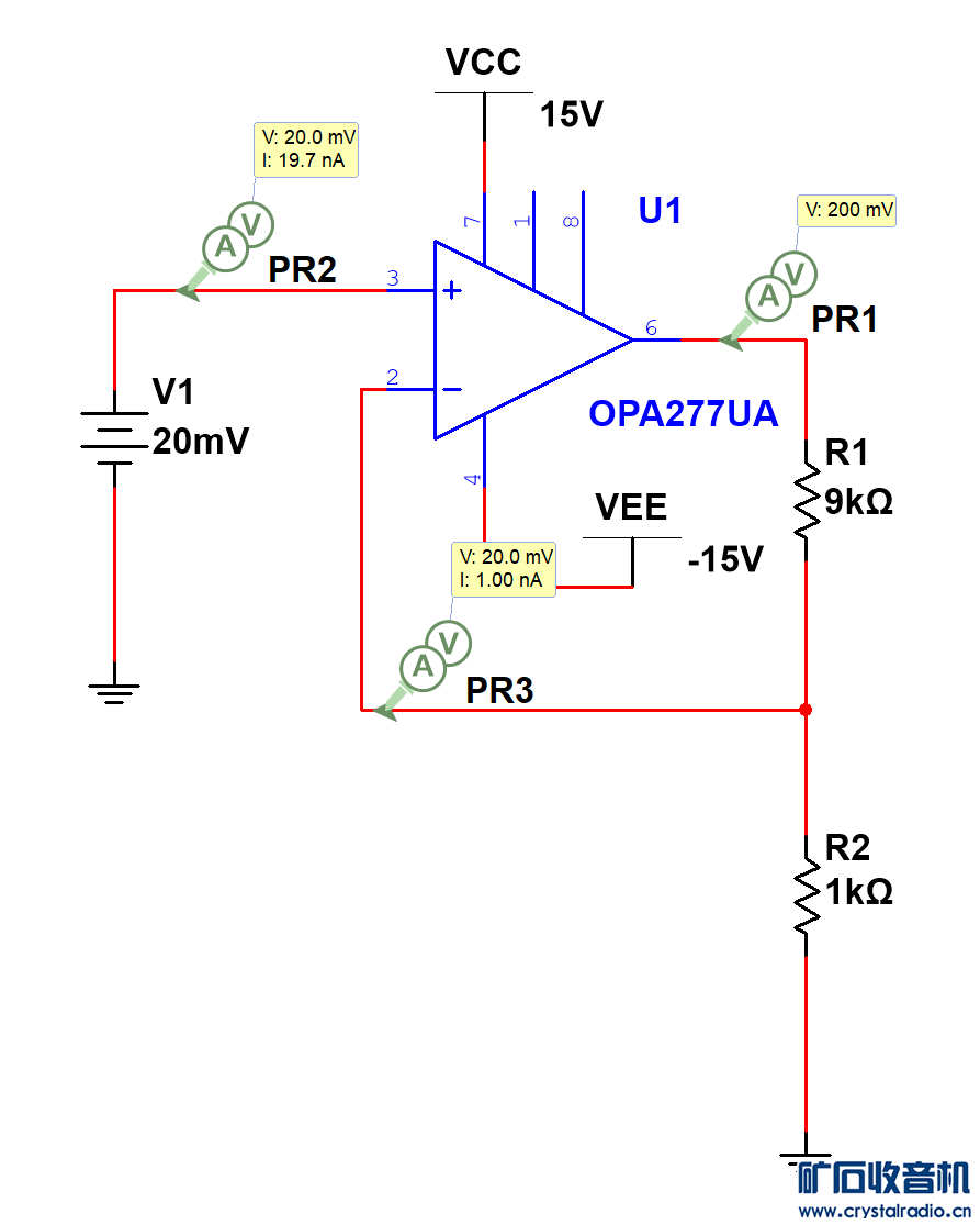

发表于 2025-2-27 10:27:04 | 显示全部楼层
不是 MS 这个这个软件忽略供电,而是你的模型忽略供电
你用不忽略供电的比如前面坛友提到的 OPA277/2277
它就不能正确输出,必须接负电源了

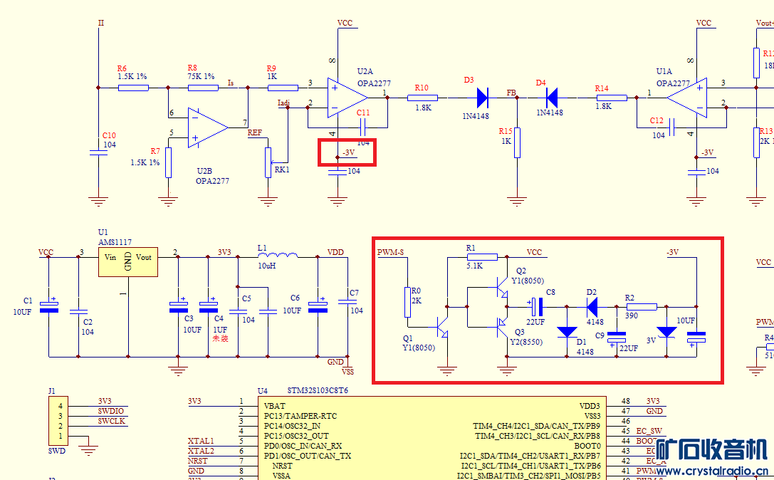

发表于 2025-2-27 15:20:23 | 显示全部楼层
radio2 发表于 2025-2-27 06:07
收到,学习了,谢谢指导!
给一个以前实际做过的图,供参考吧:
这是个最大15A的电流检测电路,检流电阻R2为4mR,运放用的就是前面有朋友推荐的OPA2277,增益设为-50倍。经放大后,运放输出每伏对应5A。
前面你说过“想做个测量50毫安的电路”,需求还是没说清楚。是量程3A,最低分辨率50mA的意思吗?
1mR取样电阻,1mA是1uV。50mA是50uV,记得OPA2277的失调电压在10uV左右,误差还是有点大。取样电阻翻个10倍,用10mR的电阻就没啥大问题了。
如果对发热和体积不敏感的话,换成0.1R的电阻(损耗1W,用2W的金属膜电阻),这样就可以使用358之类的廉价运放了。

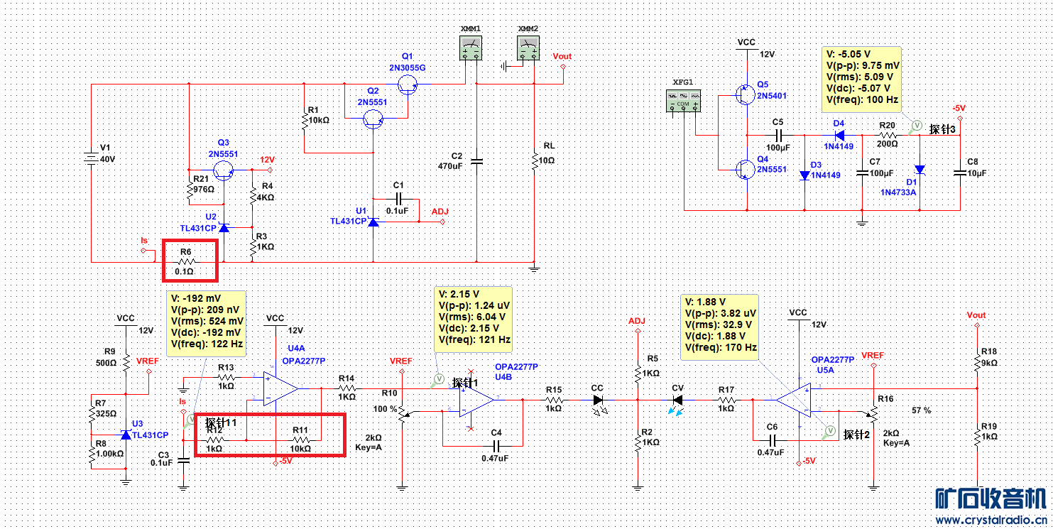

再来个参考吧,是捣鼓上面那个电路时做的仿真验证:
检流电阻0.1R,运放增益-10,对应1A/V。
发表于 2025-2-27 15:27:31 | 显示全部楼层
以前用OPA2277,如果不用输出负压的话,负电源有个-3V到-5V就可以了,无需与正电源“对等”。
单电源供电又要用OPA2277,被逼的没辙了,单片机单开了一路PWM去驱动两只管子,用俩电容“倒腾”出负压。
负压升的太高不太好调,最后取了-3V给OPA2277供电,实测可行。
