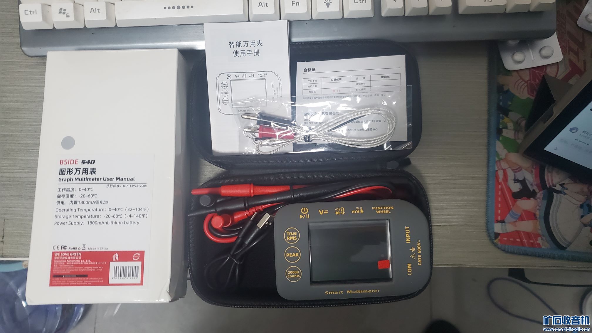

包装图
包装图

开箱的时候,可以看到表本身带着一个包,出发点还是不错的。

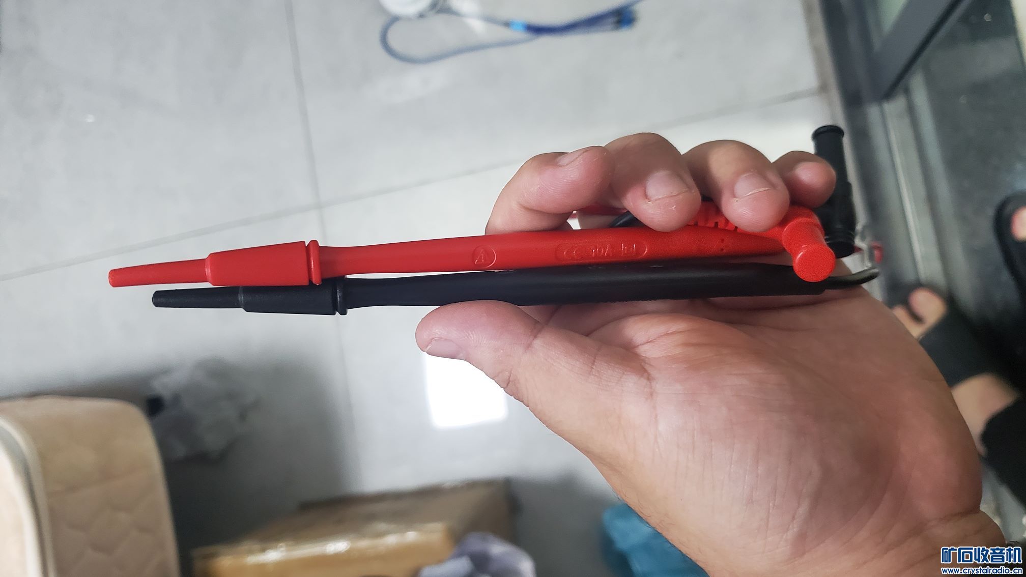

表笔相较于一般的表笔要长一点,表笔也要尖一点。保护套上面没有封口,小心戳着手。但如果表笔放包里的话,包的对角线勉勉强强够表笔挤下去,不知道长期使用的话会不会对表笔末端接头处产生额外的损耗。
表笔长度
表笔长度
表笔顶部
表笔顶部

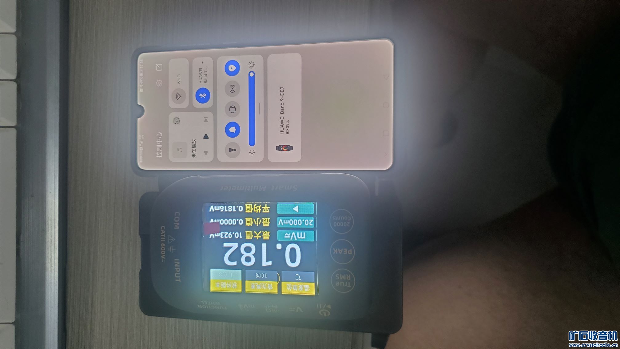

跟手机比一下大小吧。同时也比较一下亮度,30%档和100%档两档,各位见仁见智,我觉得在室内灯光下,50%还是有点刺眼的。
亮度低
亮度低
亮度高
亮度高

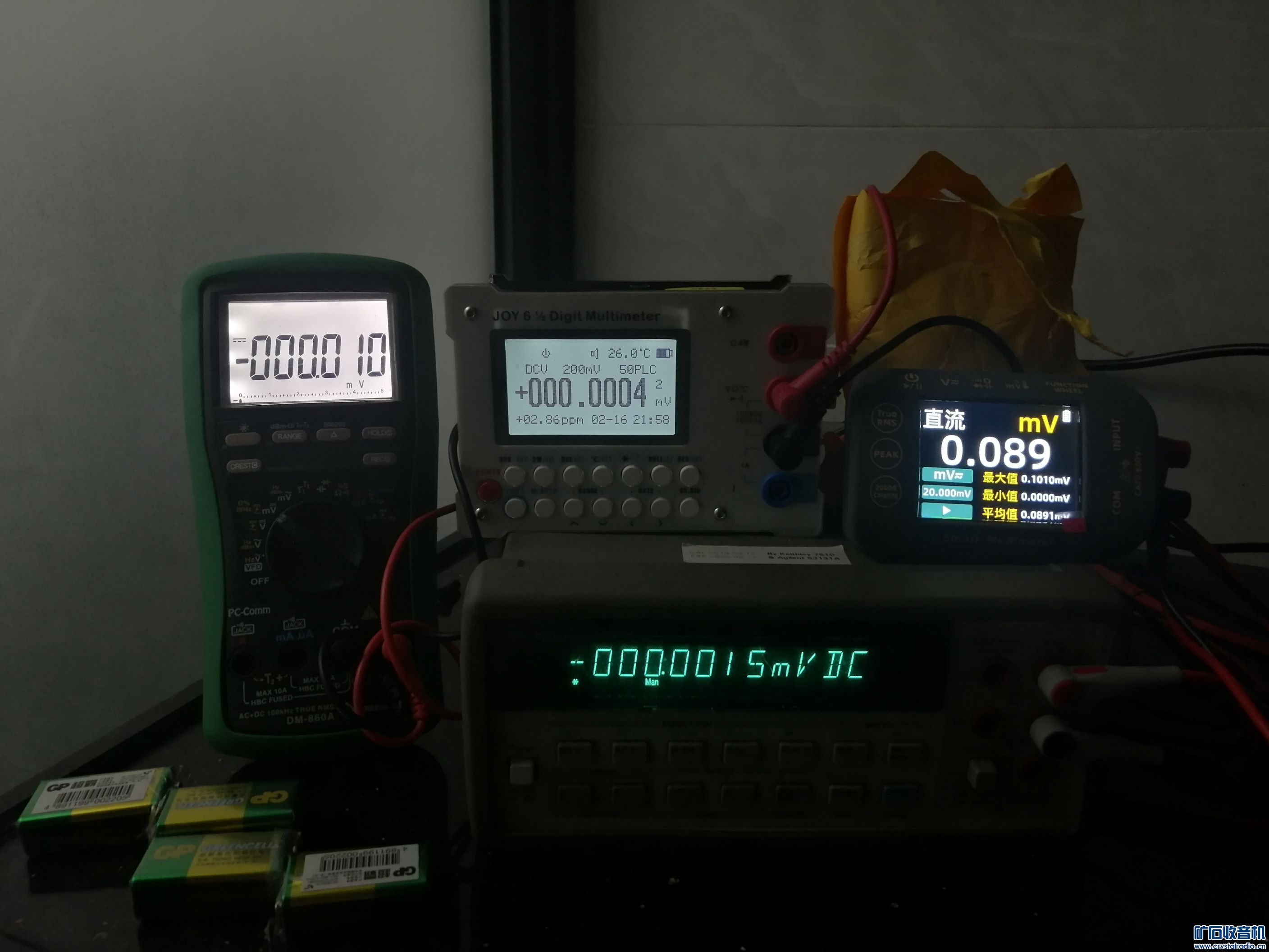

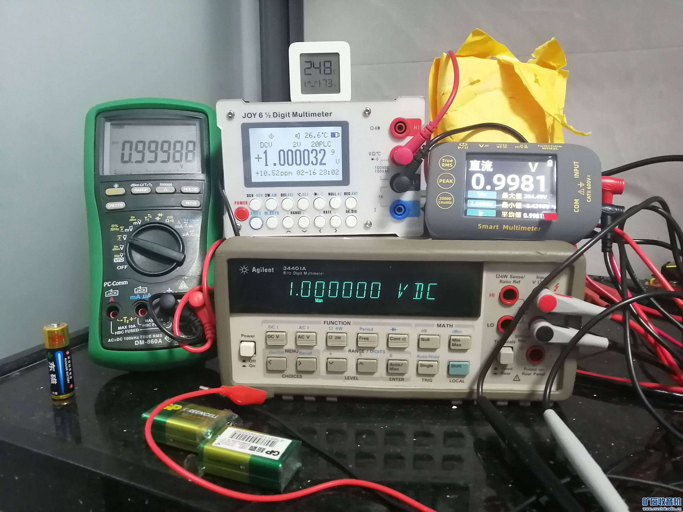

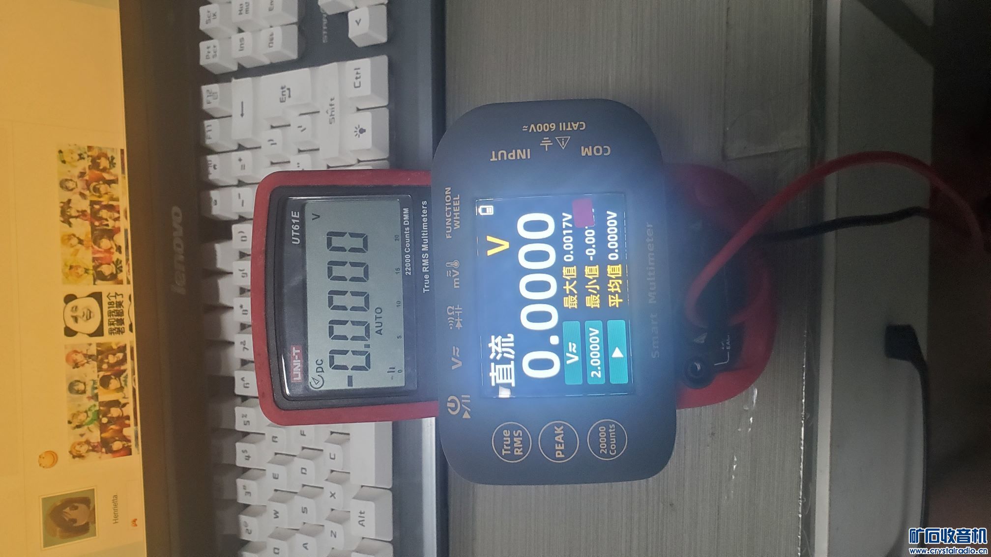

1. 直流电压档
直接拿数据上吧。虽然说低压源是三个AD584,但也是放了5年以上了,它和表谁更飘我也不清楚……另外三个源一起调,我自己都分不清动的是谁的开关了……毕竟标签纸上2.499XX和2.501XX我是真的搞晕了……所以还是找34401吧……
另外30V以上,家里还有盒9V电池,用上吧,虽然它自放电在那,第6位肯定是漂的……
低压那边就是AD584用电位器分压了……
所以还是得靠34401……200V以上的源我是真没有了……
DCV测量尾数不跳,看起来方案不像超频0660……这个还是好评的。
mV档这个底数建议厂家再看看……虽然正常电压测量这无伤大雅,但真要测小的电压……在没有Rel的时候这个有点难看。分辨率倒是不错,跟ZT219一样能测到1uV.
电压数据
电压数据
底数
底数
2V档偏低,20V在超差边缘横跳,200V档这偏差堪比指针表……另外看其他地方,也有人反馈说200V档偏小的问题,而且都是偏小3%的样子……我们完全有理由怀疑,厂家的源有问题……其实校准了的话,看起来数值应该还是会比较好看的,差一两个字吧……
10V
10V
1V
1V
76V
76V
除开校准问题的话,其实看起来线性还是可以的……没有看到离谱的一头低一头高的局面……

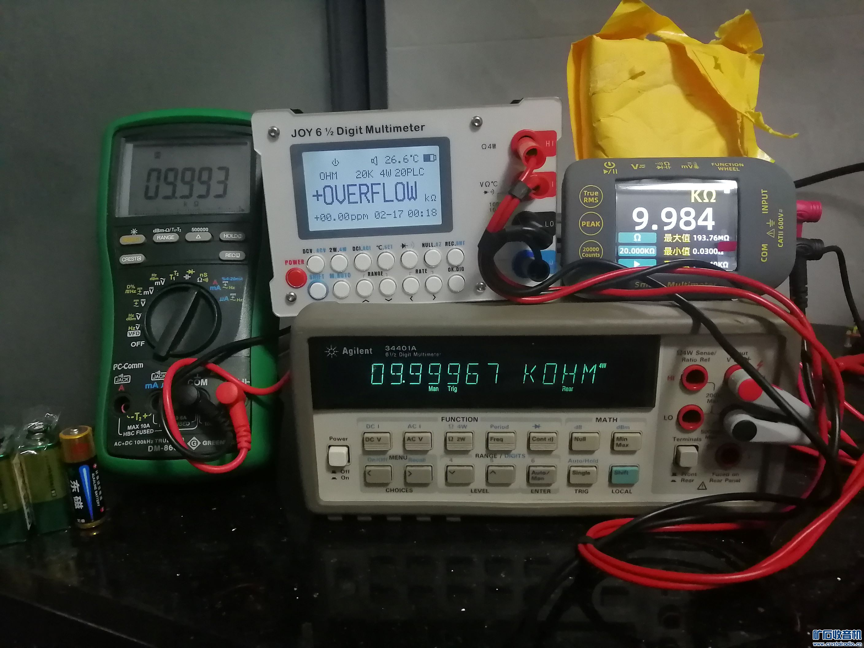

2. 电阻档
参考源,小电阻有个普通电阻,大电阻是用的一个万用表的内阻,这个还得靠34401……至于中间量程,用了4年的塑料块电阻(之前6581标定的),我觉得它还是比34401稳一点吧……
先上数据。
电阻结果
电阻结果
其实数据还好,基本合格。我也不知道为啥2M档的俩数据趋势不一致……
但是没REL,测个位数的电阻还是差点意思的……
电阻短路
电阻短路
电阻10k
电阻10k

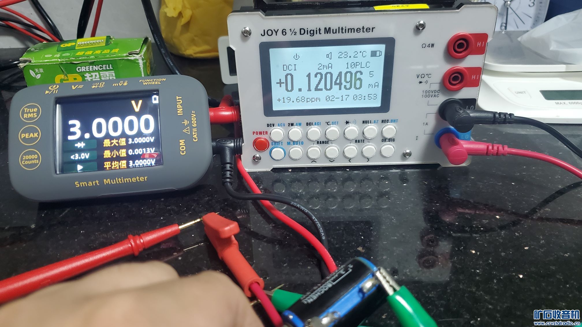

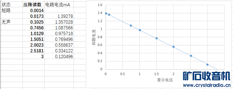

4.通断+二极管
这货没有看到专门的通断档,感觉通断还是跟二极管放在一个档位的。
至于通断的速度……等同于数字刷新速度,这个没啥说的,该喷就喷
短路电压显示0.0014V,逼死强迫症但事实上无伤大雅。
二极管短路
二极管短路
短路响声临界点是0.1V,从电压-电流关系上看,对应的电阻是8欧的样子。
在0.5-0.7V的硅管区间内没有短提示音。
这货二极管是能实打实显示3V的,点亮LED还是没啥问题。我是脑子短路了居然没有去实测它的开路电压……只是从二极管档典型的电压-电流曲线来看,反推出它的开路电压大概是3.3V的样子。
二极管3V
二极管3V
U-I曲线
U-I曲线
 楼主| 发表于 2025-2-24 22:23:34 | 显示全部楼层

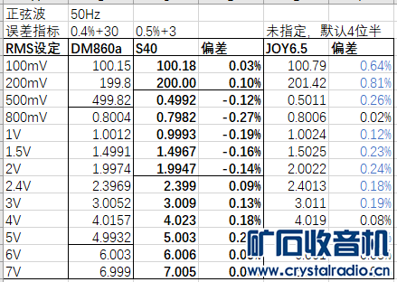

5.交流电压档
首先,我是真的忘性大了……居然交流最常见的测市电我没有做,锅算我的……34401表坏了,就还是跟DM860a比比吧……
用信号发生器比了一下……
50Hz的正弦波,至少在200mV和20V档表现正常,信号发生器的上限就是7V,所以就没得测200V档了……
50Hz正弦
50Hz正弦
频率响应上的测试,输出电压是14.14Vpp(5Vrms),S40也就是刚好保证1kHz指标范围,从1.5kHz开始就稍微超差,-3dB点也就是在3kHz的样子,这个结果倒是跟我印象中的ZT303半斤八两。

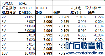

另一天在家里测PWM波,去看AC+DC系统下的影响,设定Vpp=20V,这个波形可能没有DM860a那么稳定,大概看看吧。
忘了设置1V输出了,所以没测2V档,单看20V档的数据还是很不错的。
PWM电压
PWM电压
至于频率方面,有了DC分量的影响,AC档的精度还是受到了明显的干扰,100Hz就在超差线上了,但1kHz以内定性还勉勉强强。不过有意思的是,-3dB点还是3kHz左右的样子
PWM频率
PWM频率
PWM400
PWM400
PWM3db
PWM3db

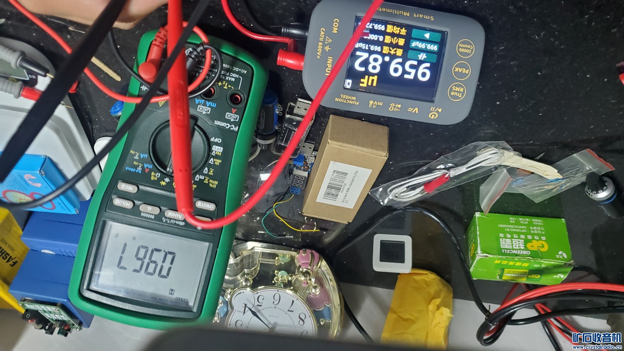

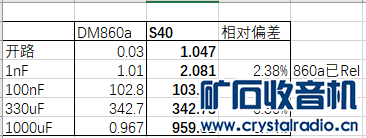

6.电容
这货测量速度也一般吧,凭我直觉来看,跟0660方案的一系列表(比如ZT303)什么的感觉大同小异。
电容测试
电容测试
底数有1nf出头一点的样子,而且底数会慢悠悠跳,所以测个位数pF级的电容还是算了吧。测小电容没有Rel还是有点影响观感的。
电容底数
电容底数
至于精度,我没有电桥,也不是啥好电容,自己看吧。
大电容实测
大电容实测

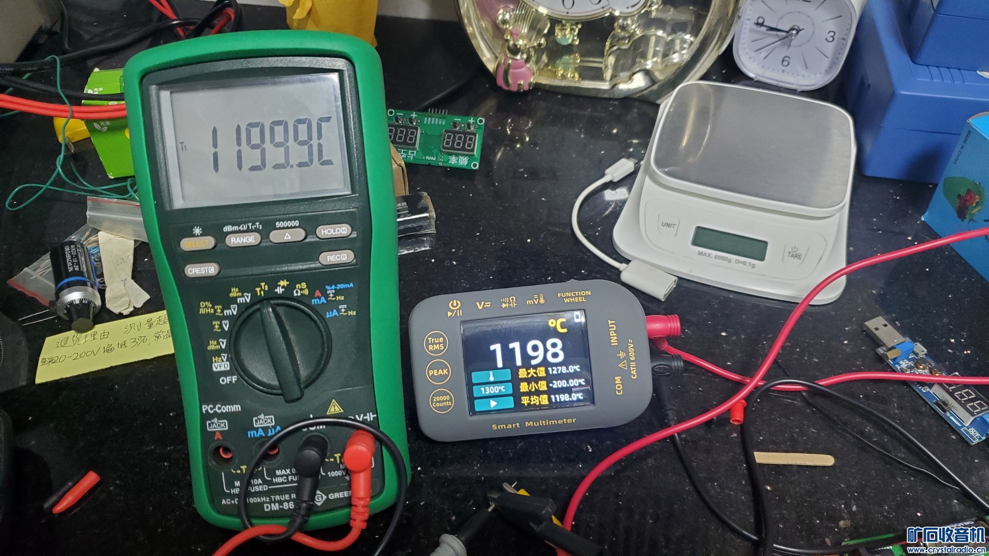

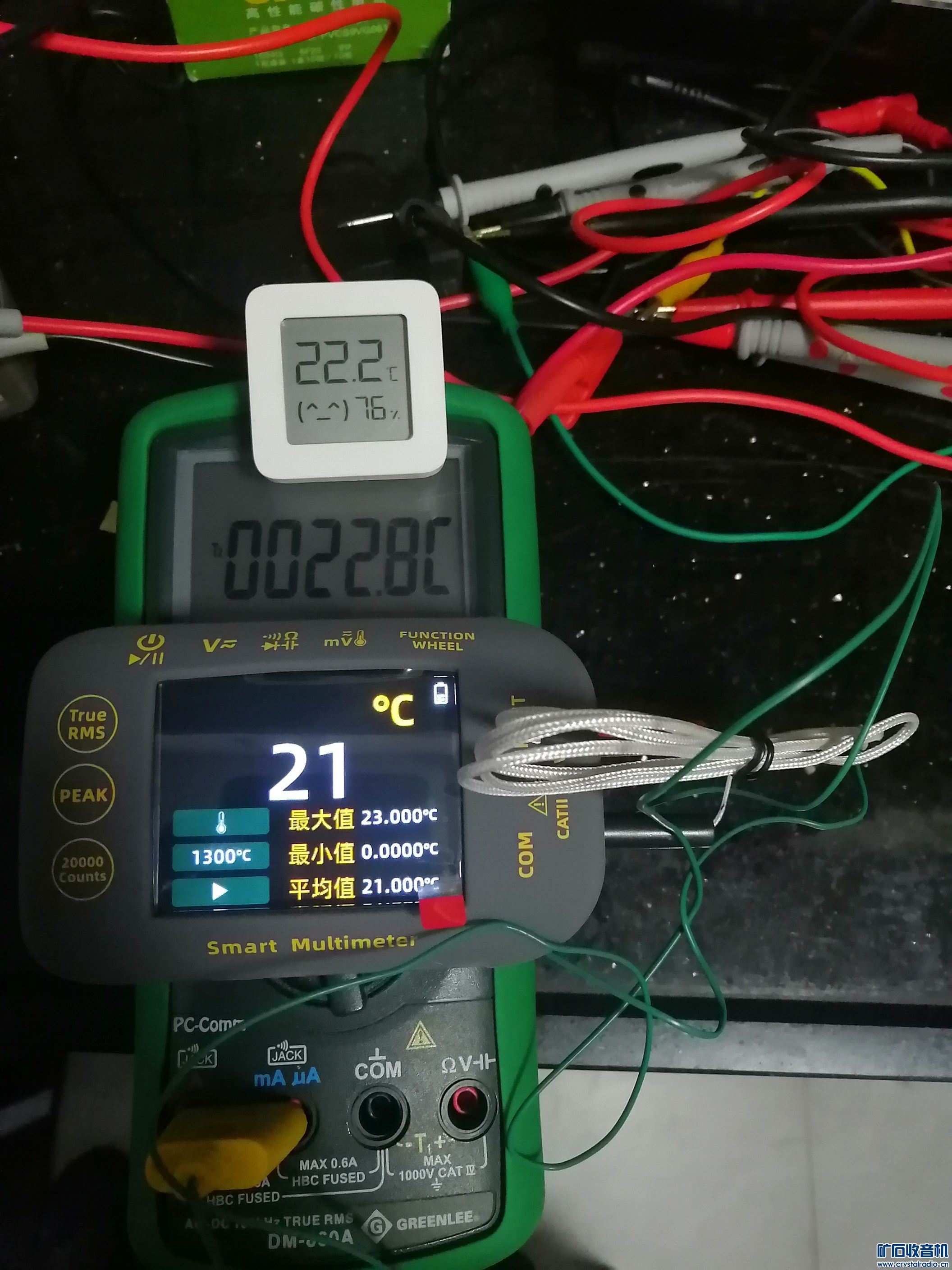

7.温度:
内部冷端比正常环境低个2度吧,如果单看输入电压的线性的话,那低温和高温的一致性还是不错的,就是暂时没条件测真高温是什么样子了。
长温
长温
mv的高温
mv的高温
