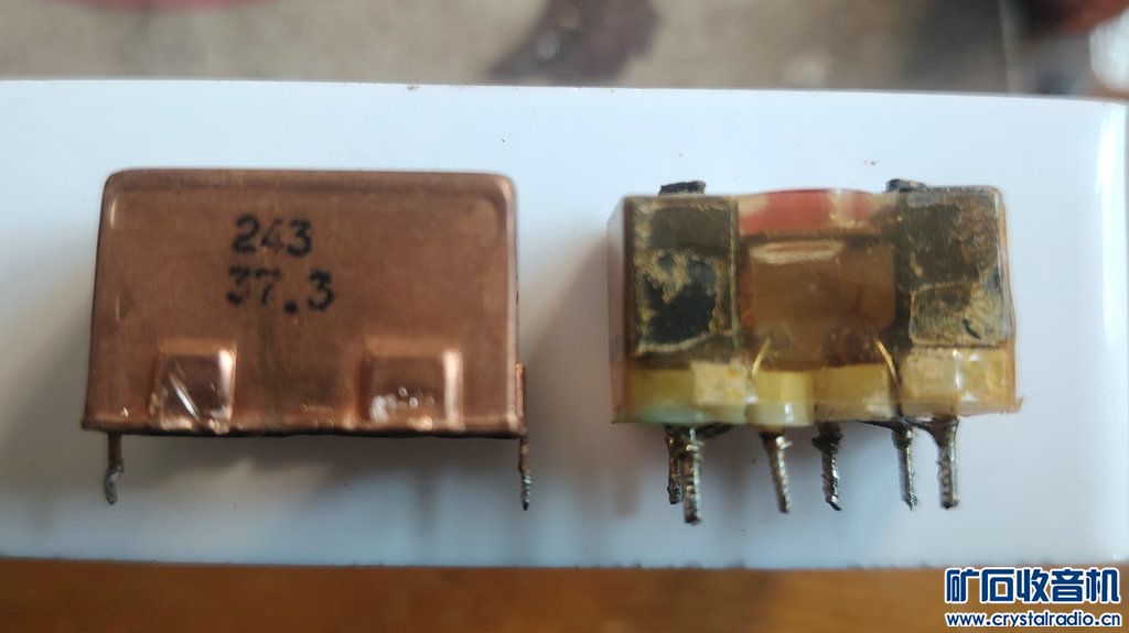

从德机的一块电路板上焊下三个中周,并把它们解剖了,拍了一些图片,分享给大家。简单描述一下,中周有两个是紫铜屏蔽罩,一个电镀的,其中有一个是两个中周磁芯连体的。大致测了一下电感,小到零点几微亨、几十微亨,大到二三百微亨。电镀屏蔽罩的那个中周谐振电容并联在磁芯线圈上。中周的调谐磁芯头部,呈凸起扁平状,需用专门的螺丝刀才能调谐。

很认真,不知道线径是多少?
