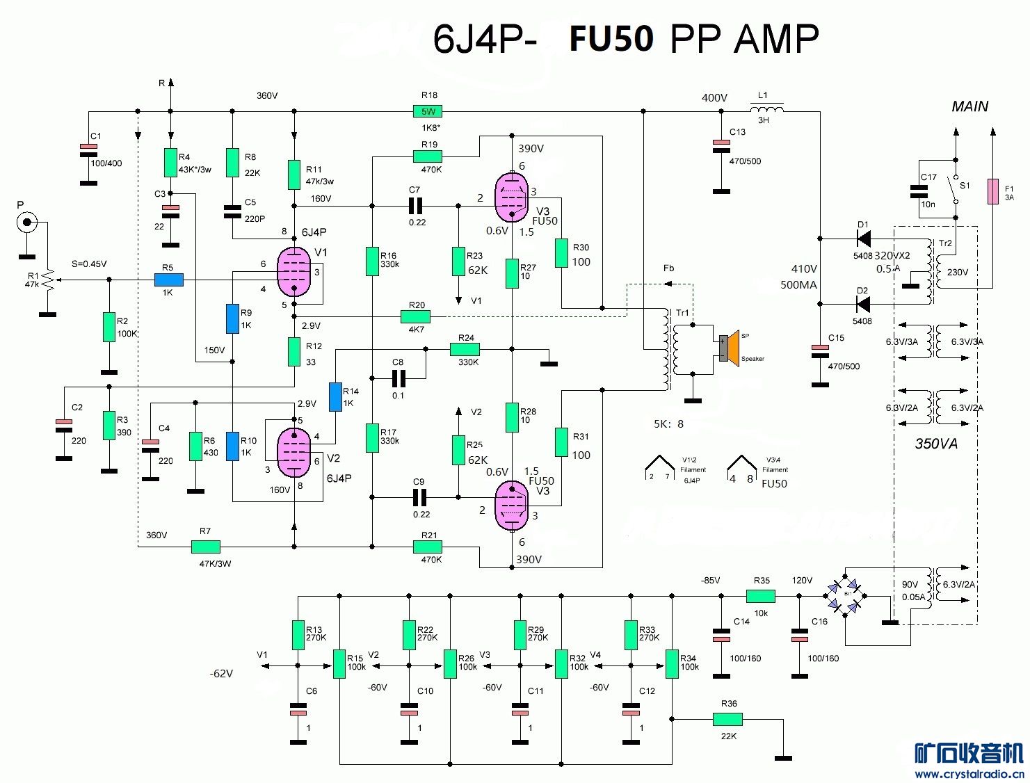

基于院版老兄的6J4P-6P13P推挽电路图自改FU50PP效果非常好
发表于 2025-2-24 16:41:10 | 显示全部楼层 |阅读模式
因做院版电路上瘾,加上自己手痒,无事时便在院版6J4P-6P13P推挽电路图的基础上自行修改出6J4P-FU50推挽电路图,并实做了,因效果太好被来家中玩的兄弟直接搬走了!后又再做一台,不想没听几天又被另一兄弟找上门搬走(因听了兄弟搬去的那一台效果) 。所以决定将电路发出,以供大家仿制使用。如有不足之处,请大家提出建议以供完善!

发表于 2025-2-24 17:02:59 | 显示全部楼层
看懂了,到家搬起机器就走的就是好兄弟。R8-C5可以去掉,如果不自激的话。
发表于 2025-2-24 17:18:02 | 显示全部楼层
郭师真高产大王啊。这推挽一个声道出多少瓦了?
老师,FU50三结AB1推挽,功率能不能做到40W?工作点与输出牛多少合适?
老兄,实际在做第二台时已经去掉了RC。
只用耳朵和万用表测了,估算在30W多点。

东方红1972 发表于 2025-2-24 19:50
C6,C11,C12参数是多少呢?
1UF

C6,C11,C12参数是多少呢?
标了啊!就是1UF啊!
