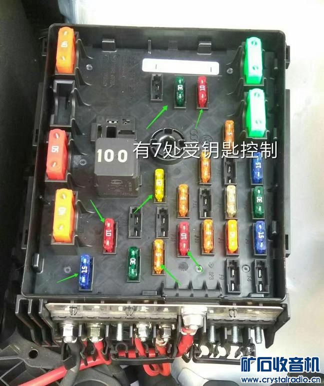

   有人说“汽车是男人的大玩具”,这话没毛病。
   都说大众汽车高价低配,车子原设计并无日间行车灯,自己加装俩LED灯条应该不难,关键是从何处引出电压。网上只说接到ACC,可ACC怎么找没人说得清楚,大多是人云亦云。
   好吧,俺用自己的办法找。打开发动机舱里的保险丝盒,分三种状态(熄火,钥匙接通和发动车辆)测量各保险丝的带电状态。有7处保险丝受钥匙控制(即ACC),可以引出电压给LED灯条。[这种无需图纸的实测方法适用于各种车辆。无私分享给感兴趣的(男)人]

保鲜盒的盖子上标着各个保险的作用,按图索骥就能找到
日行灯是给行人增加警示作用,直接接到ACC上有点欠妥,因为日行灯要能在白天起到警示作用,亮度得够,但白天亮度够了,晚上就刺眼了,所以天黑打开行车灯(位置灯)的时候就要关掉日行灯,接到ACC上市不能自己关掉的,需要增加继电器,在行车灯打开的时候关掉日行灯才好,只是建议哈!

没有看过大众车的保险盒,曾经见过雪佛兰和奇瑞车的保险盒,都有标,有的可能标的不是ACC,标的是点火开关或者其他什么的

您是对的,我记错了,刚才去查询了一下,不是位置灯,是前照灯,我得记忆出现问题了,具体请查 新版 GB 4785-2019的43页,规范有点大,不好上传,截图见下
