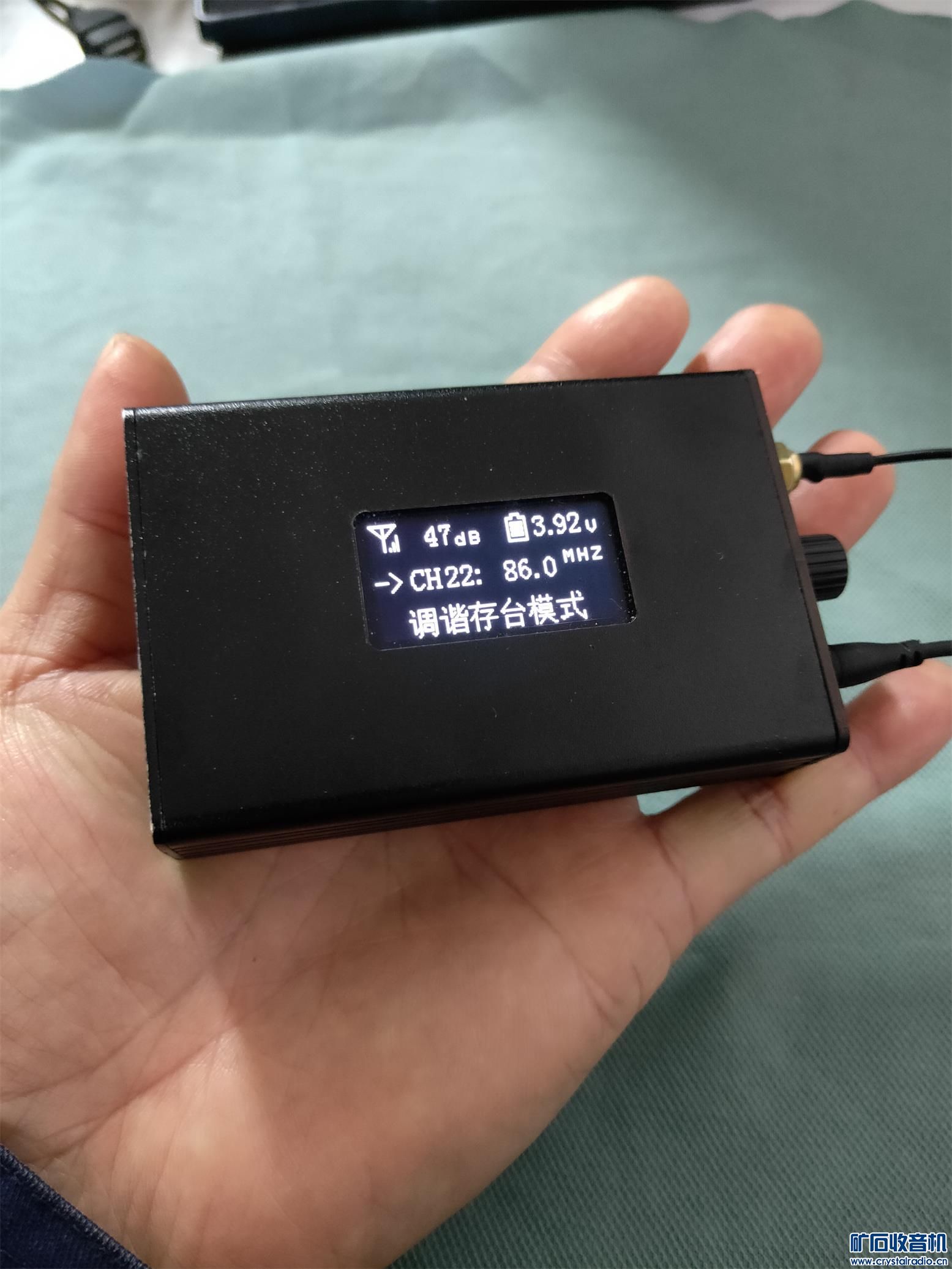

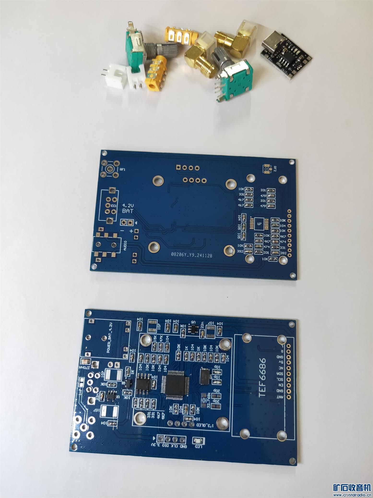

网上对TEF6686性能的评价好像不错,于是开始找资料研究研究一下
设计理念:能放进口袋里,简单收听FM频道
方案:STM32F103C8T6+OLED显示屏+TEF6686+MAX4410耳放

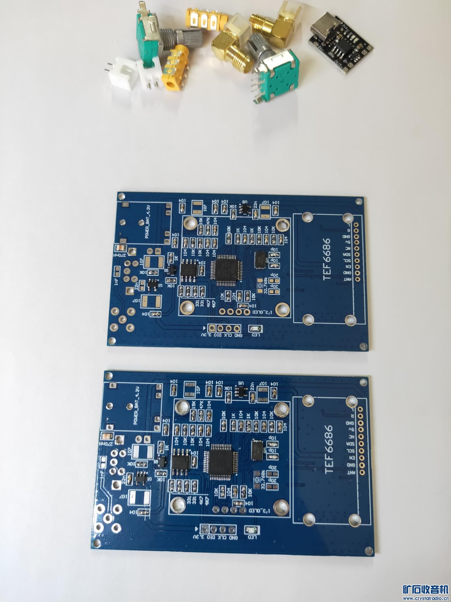

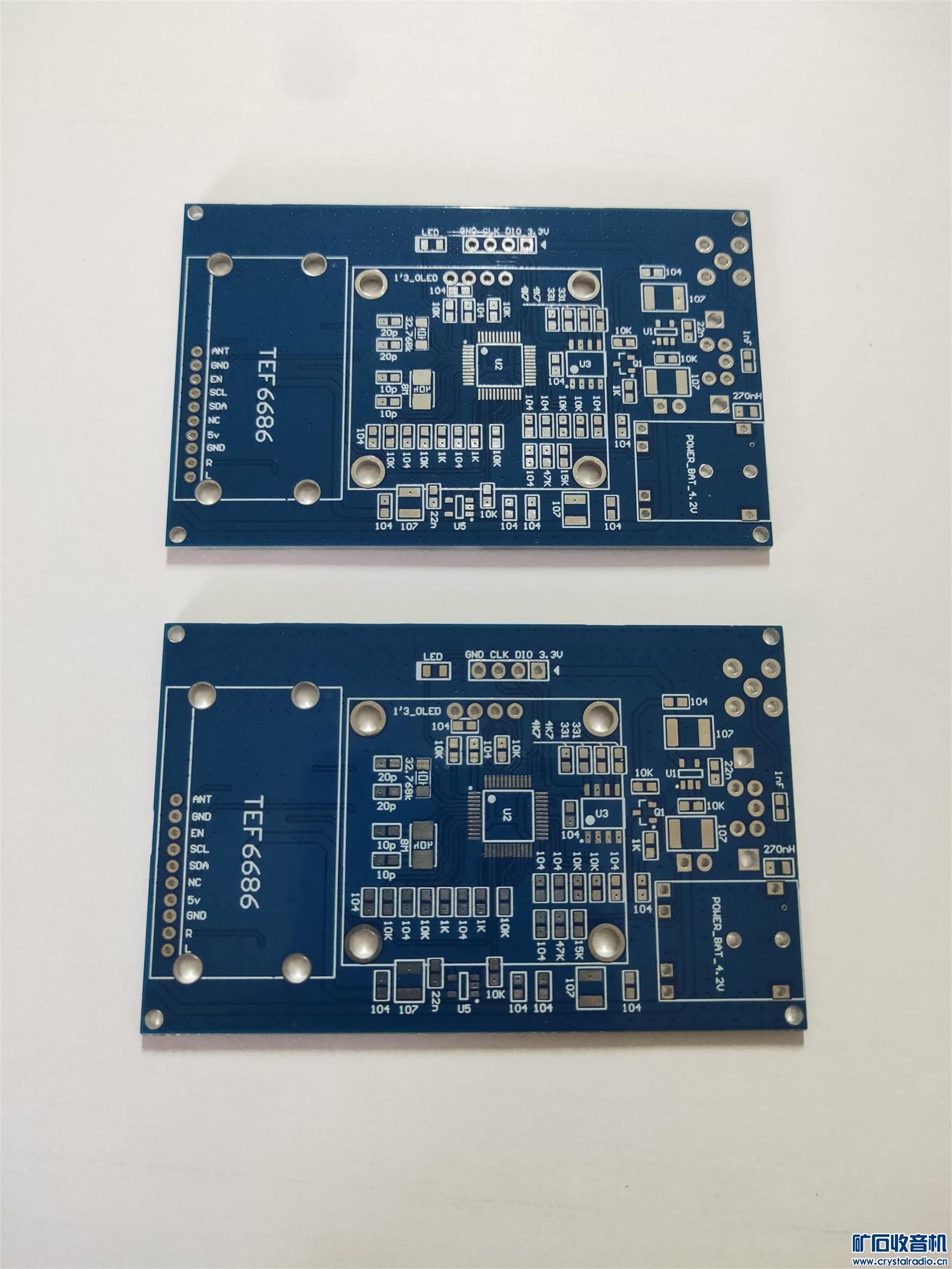

板子回来了,准备动工
板子回来了,准备动工
板子回来了,准备动工
焊主控芯片
焊主控芯片
焊主控芯片
焊电阻电容
焊电阻电容
焊电阻电容
正反面
正反面
正反面

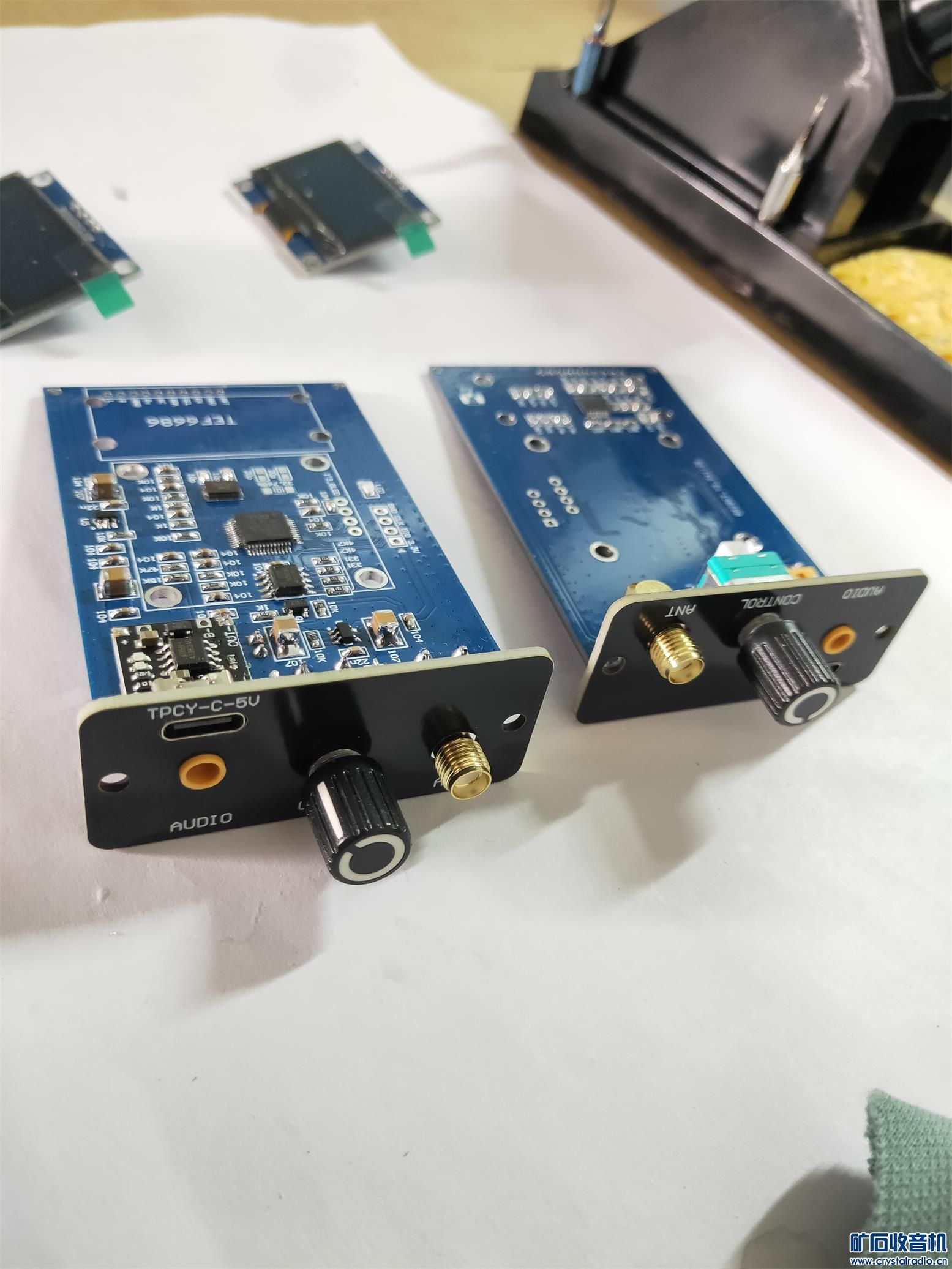

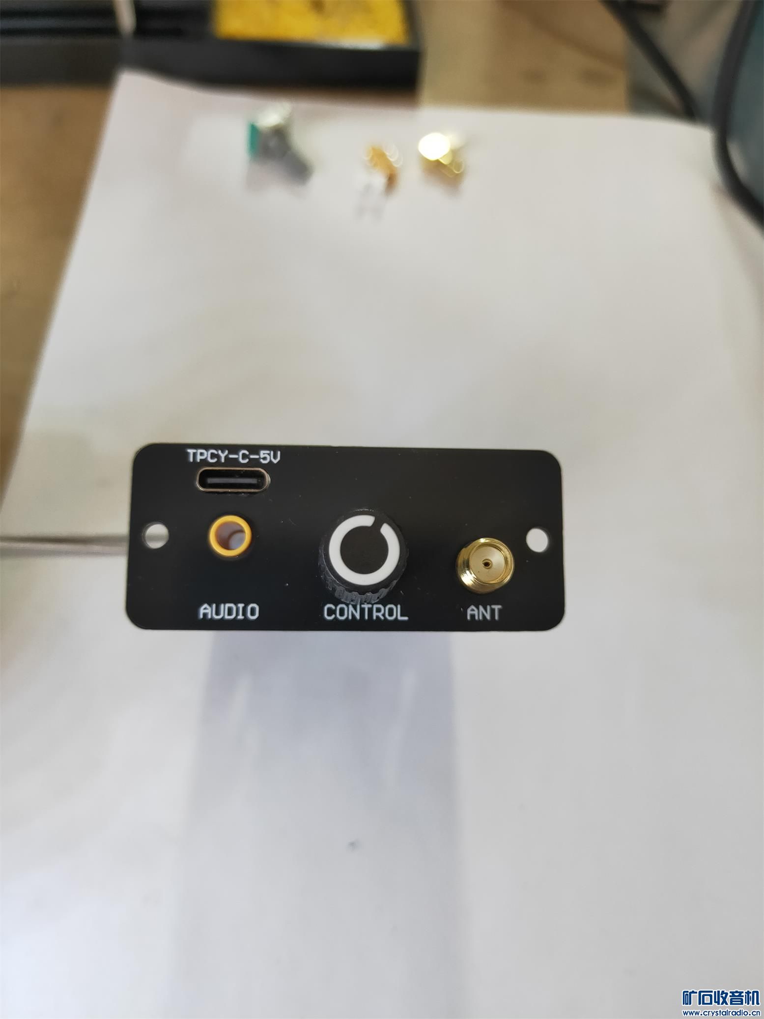

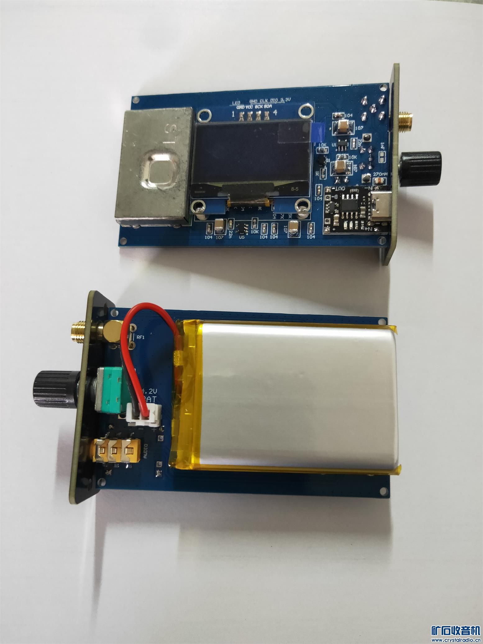

装配侧板
装配侧板
装配侧板
装显示屏和收音模块
装显示屏和收音模块
装显示屏和收音模块

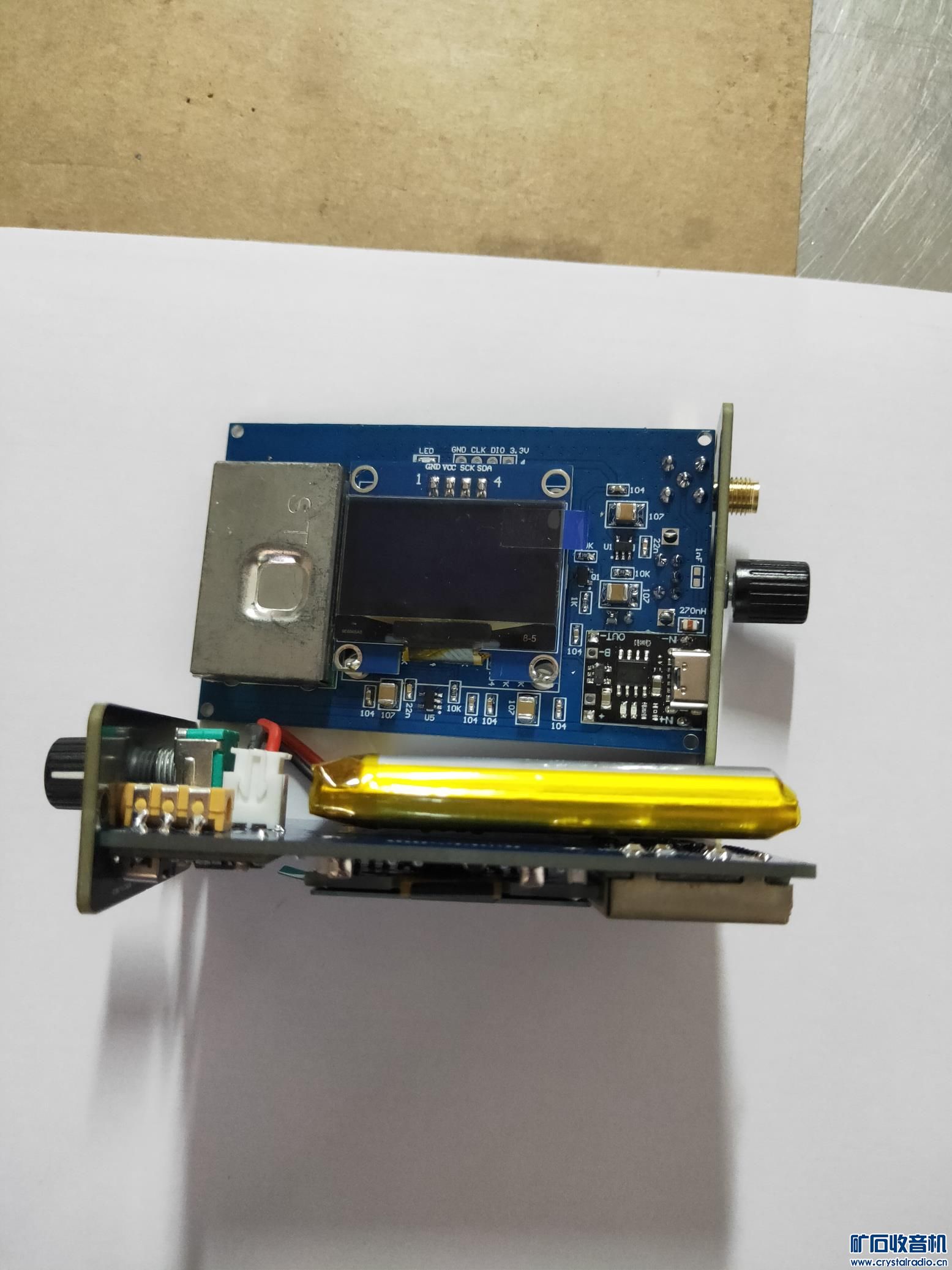

安装屏蔽罩
装屏蔽罩
装屏蔽罩

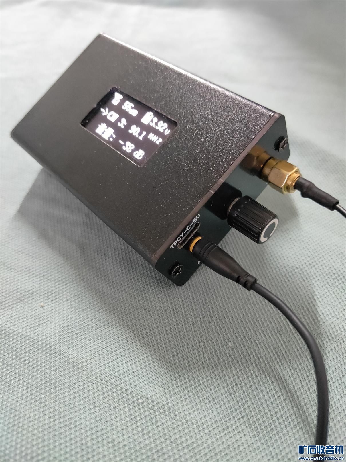

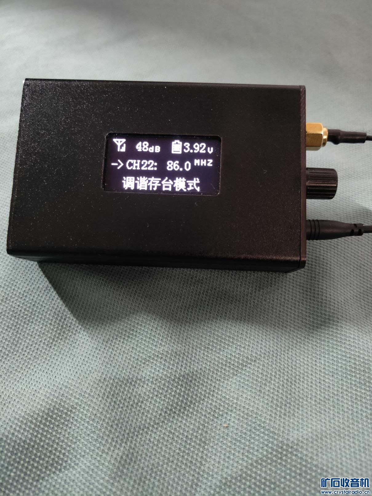

安装电池
装电池
装电池

 楼主| 发表于 2025-2-25 20:58:20 | 显示全部楼层
10大洋网上买的铝合金外壳 长80*宽54*高23 mm
