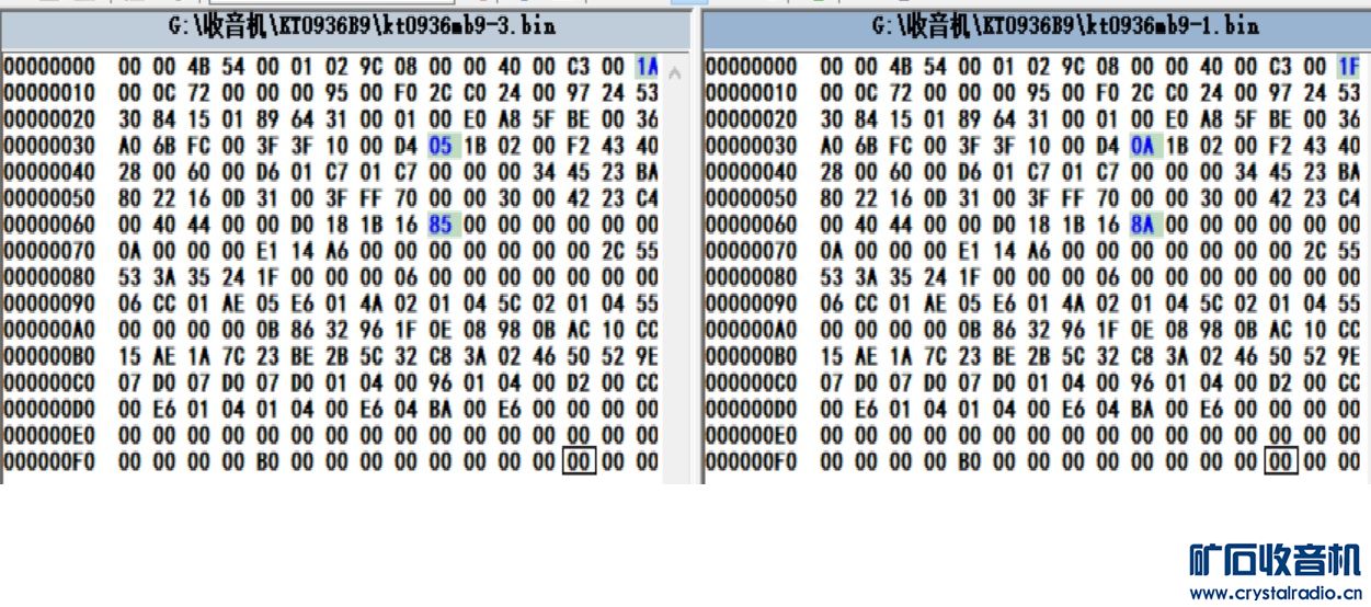

发3个KT0936-B9的EEPROM文件,希望帮到坛友
发表于 2025-2-23 19:42:44 | 显示全部楼层 |阅读模式
kt0936.rar (910 Bytes, 下载次数: 63)
主要特点说明:第一个,FM为50KHz步进,AM1KHz步进;AM带宽6K。
第二个,由于输出太大,配合2822功放时音量旋钮不到一半就削顶了,主音量降了10dB。
第三个,中短波音量进一步降到了-5dB。
还发现一个有意思的事,不小心写错了几个数据,改了FM的波段频带,这个好玩。上限频率修改说明书上没有这方面说明,似乎是隐藏的彩蛋。不知道有人发现没

发表于 2025-2-24 15:33:35 | 显示全部楼层
看了一下这三个文件。都是修改了音量,没有动地址0x18的数据值啊。是不是发错文件了?
 楼主| 发表于 2025-2-24 20:26:46 | 显示全部楼层
调频都改成了50KHz步进

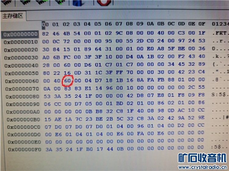

四眼匪网友您好!向您请教个问题:您把AM的带宽调整为6KHz,对应的应该是0100和100的组合、参数为44,也就是红圈里面的数值,我这样理解对吗?
为什么我看到有网友吧这个参数设置成60呢?手册里最大的取值是100,那么这60是怎样来的呢?
 楼主| 发表于 2025-2-24 23:24:09 | 显示全部楼层
四眼匪网友您好!向您请教个问题:您把AM的带宽调整为6 ...
这样的,第1位数是音频增益,我取的-6dB,0100就是4。第2位是带宽我取的6KHz,0100,就是4.合起来就是44.
谢谢老师的回复!似乎有点明白了:第一位是增益、第二位是带宽。红圈里那个60应该是原作者取了-12dB的音频增益、1.2KHz的带宽。是这样吧?
