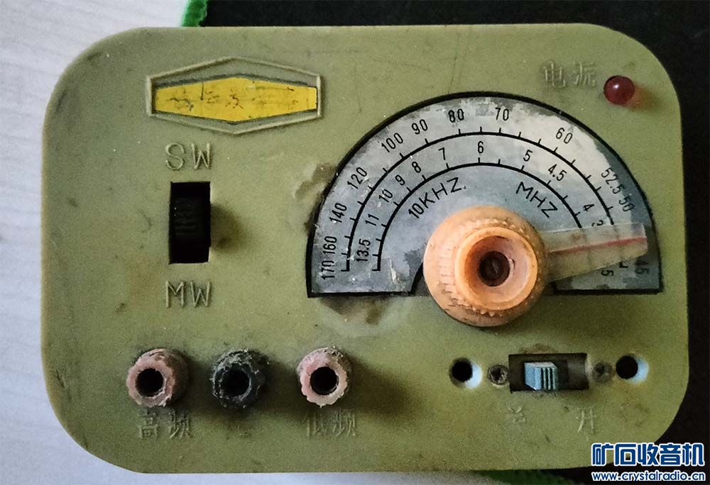

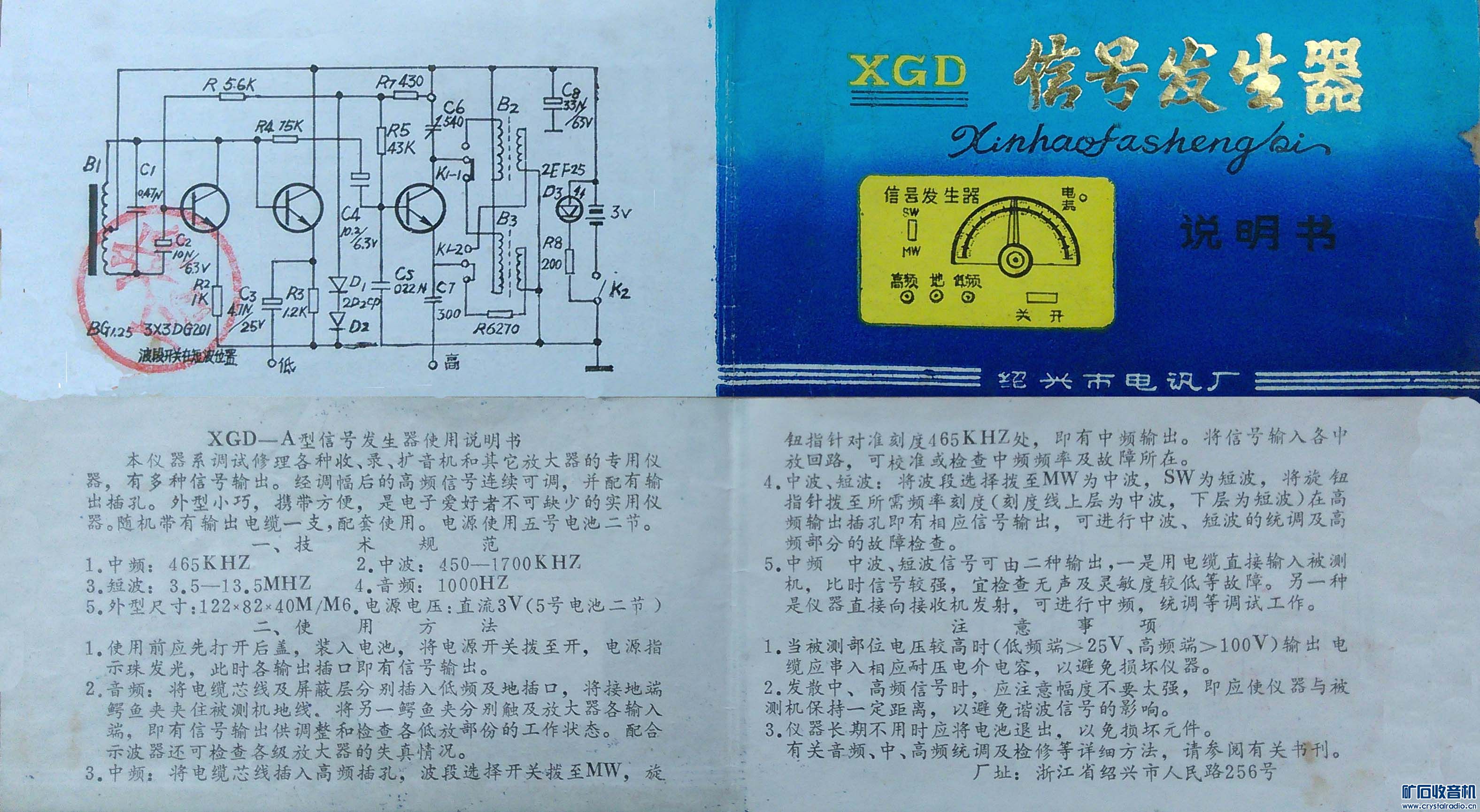

看到某二手平台有个中短波信号发生器,挺小巧,用电池供电,感觉比J2465方便一点,还多了一个短波,外观图如下,求一个电路图想仿制一个,谢谢!
发表于 2025-2-23 19:47:33 | 显示全部楼层
XGD二波段高、低频信号发生器

好像花了十几元线,我还用一个发光二极管加装了指示灯。电路比较简单,百度一下应该能找到,

我有一个这玩意,不准

利用收音机的本振信号就可以

huozy65 发表于 2025-2-23 19:47
XGD二波段高、低频信号发生器
这个电路比较简洁,哪天做一个

做这个用处不大,短波最高只到13MHz,不能满足大多短波机需要。
