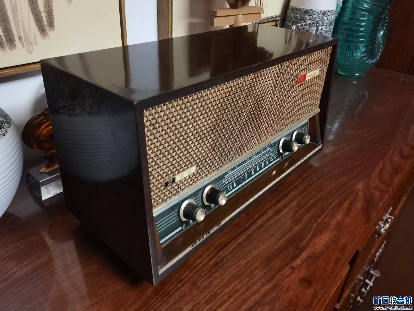

去老宅子里,发现一台电子管收音机,老人家听了一辈子了,机器状态良好,就可听的内容不多,我住在楼里,中波电台甚少。
纪念一下,我的童年,就是这台收音机播放小喇叭节目。

是的,这台收音机一直不错,就是在改革开放初期,变压器烧了,大清早开收音机,没一会就是冒烟,后续我到处找一个类似的变压器换上了,一直工作正常。
        上海161-1比较高级的电子管收音机,琴键开关内有旋转磁棒天线,6E1猫眼儿。
 楼主| 发表于 2025-2-23 19:27:15 | 显示全部楼层
fzh547611 发表于 2025-2-23 19:25
上海161-1比较高级的电子管收音机,琴键开关内有旋转磁棒天线。
  你很专业,确实是钢琴键的波段开关,可以旋转的磁性天线。当面住筒子楼里,算得上独一份的豪华。

闲置30多年了,现在通电管子都亮,无声,连噪音都没有...
 楼主| 发表于 2025-2-24 09:19:23 | 显示全部楼层
如果,都能通电,没有声音,十有八九是,低放管6N1的低放级那半边灯丝不亮了,造成低放级失效,你打开后盖板看看,低放双三极管的两组灯丝是否只亮了一组?如果是的话,你就换一只新6N2低放管,问题就解决了。
建议你试试,我的这台收音机也曾经出现如此问题的。
