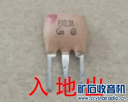

请问我标注的455KHz和10.7MHz的滤波器引脚对不对?
发表于 2025-2-23 09:27:47 | 显示全部楼层 |阅读模式
发表于 2025-2-23 09:40:43 | 显示全部楼层
这东西反装正装区别不大,我是没听出有不同。
发表于 2025-2-23 09:59:38 来自手机 | 显示全部楼层
不分出入,只要地脚正确即可
发表于 2025-2-23 12:09:06 | 显示全部楼层
一般滤波器都是对称的(估计会有例外,比如两边的阻抗不同就可能不对称),所以出入可以对调的。
发表于 2025-2-23 12:13:37 来自手机 | 显示全部楼层
455外壳顶上有一条凹印,下面的为输入端。二图正确。
发表于 2025-2-23 19:14:55 来自手机 | 显示全部楼层
楼上正解,还有就是图二的滤波器我装反过,性能下降严重
发表于 2025-2-24 11:04:57 | 显示全部楼层
10.7 资料上是这样的
