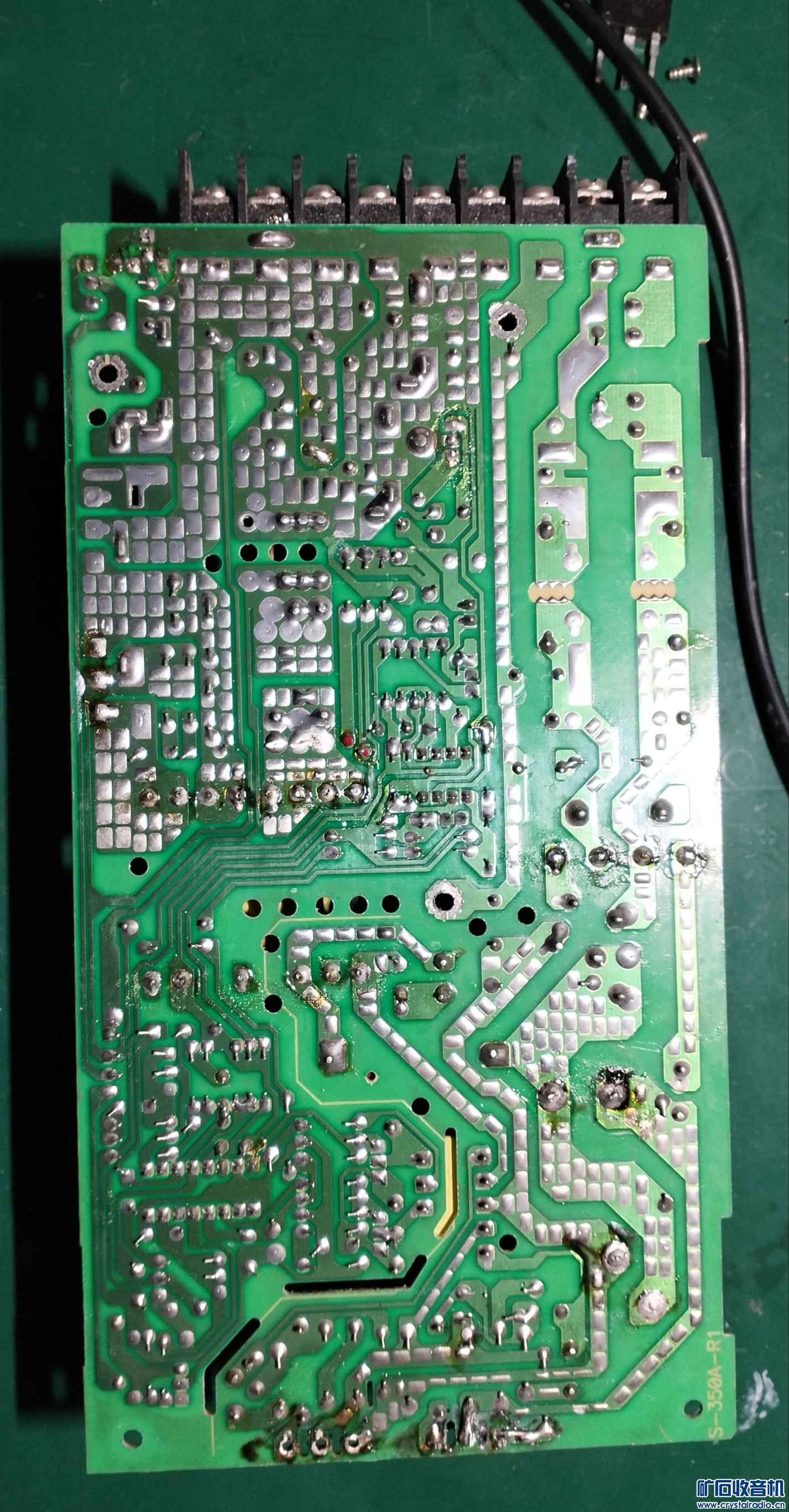

 楼主| 发表于 2025-2-23 18:23:16 | 显示全部楼层
935482411 发表于 2025-2-22 21:40
接300伏电压有一路启动电阻,先查它吧^_^
图片来了,现在有一个功率管坏了,一个好的,这一排小的电阻二极管应该都是好的,都测量过了,就是不知道具体问题出在哪里了,494芯片没有12伏,启动电压五伏的电压也没有,7812的稳压管是好的,拆下来测试过,会不会是变压器坏了呢?
现在串联灯泡能通电,灯泡亮一会就灭了
 楼主| 发表于 2025-2-24 12:59:27 | 显示全部楼层
fshwen 发表于 2025-2-24 12:25
保险管没烧?一个管子就上电?
保鲜管没烧,一个管子没有上电,一开始是两个管子都在上面的,然后通电试了一下,指示灯不亮,没有电压输出,检查后一个管子坏了,但是串灯开机的话,灯泡没有发现短路那种亮

发表于 2025-2-24 14:06:47 | 显示全部楼层
老胆机矿石机 发表于 2025-2-24 13:02
现在只有等龚日管到了,才能装上4g了,今天又拆坏了一个1835的三极管,买了一个c3807三极管可以代替1835 ...
那里为什么那么黑?
 楼主| 发表于 2025-2-24 16:25:52 | 显示全部楼层
fshwen 发表于 2025-2-24 14:06
那里为什么那么黑?
那个是拆功率管上的焊油
发表于 2025-2-24 18:46:13 | 显示全部楼层
老胆机矿石机 发表于 2025-2-24 16:25
那个是拆功率管上的焊油
功率管不在那啊,7812边上
看看那个电位器状态如何,这玩意容易出问题,最好换个新的
 楼主| 发表于 2025-2-24 19:59:24 | 显示全部楼层
fshwen 发表于 2025-2-24 18:46
功率管不在那啊,7812边上
7812这个管子也是好的,拆下来测量过了,电位器也拆下来测量过了372欧姆左右

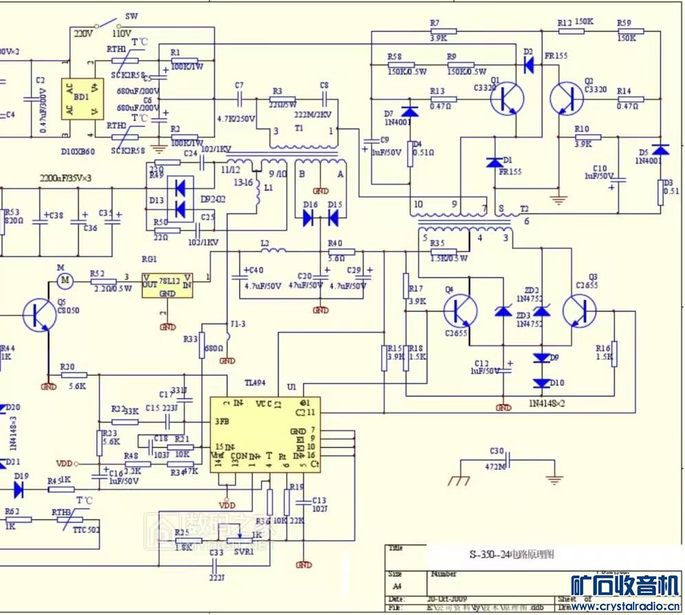

发表于 2025-2-24 22:41:08 | 显示全部楼层
网上有它的电路图下载,单个文件尺寸1.4M,所以不支持上传,自己搜索一下吧^_^ 0005C5F8-8C37-4AD9-88D1-9D4B9938C04C.jpeg
 楼主| 发表于 2025-2-24 23:28:49 | 显示全部楼层
好的,太感谢朋友了
