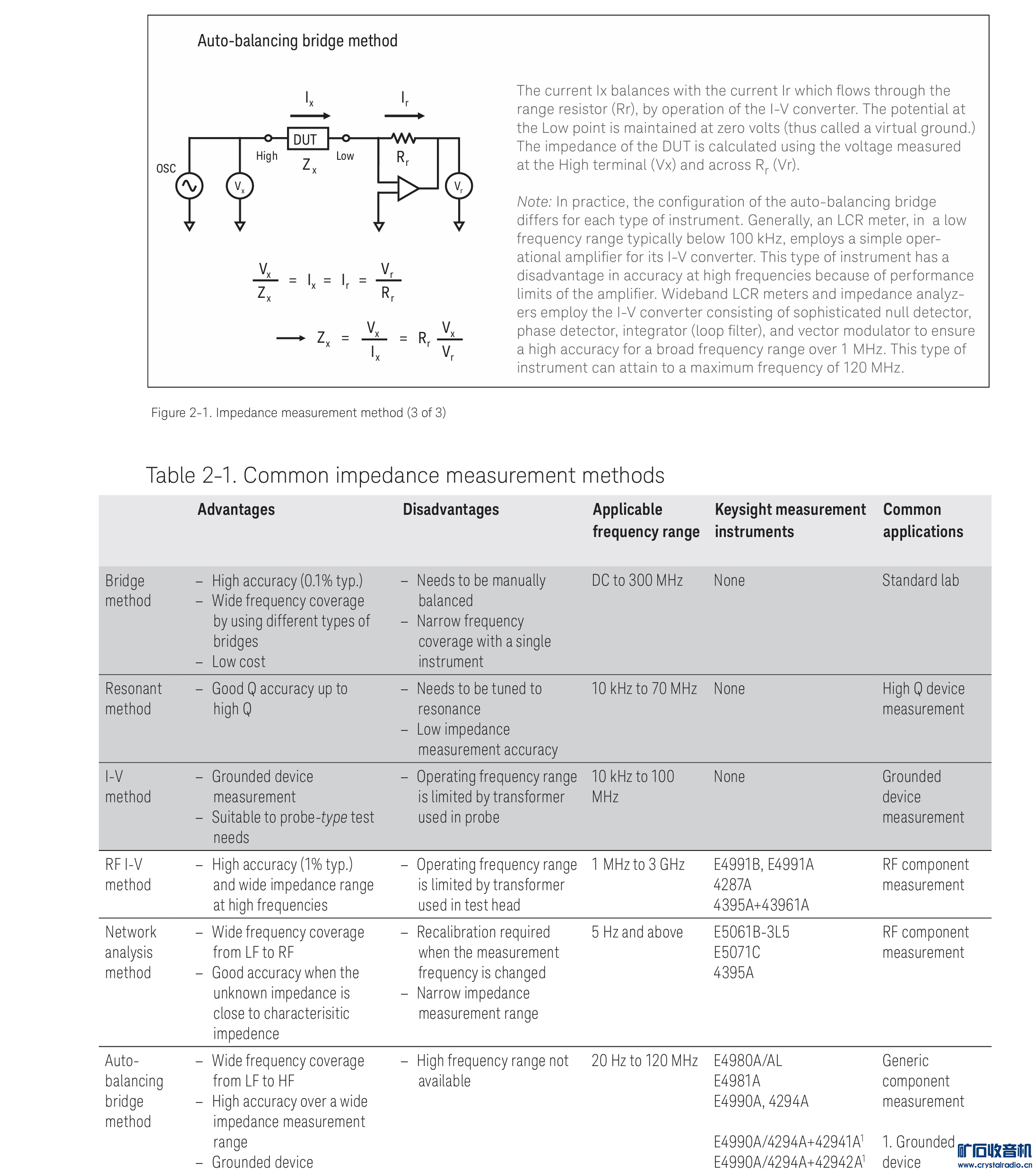

我记得前几天回答过你的问题 --- 阻抗测量仪器,但你当时没问天线,问的是其它 LCR 测量原理,我的回答里除了电桥(真正的电桥)也包括了天线用的阻抗测量仪器,天线一般用网分测试
常见的阻抗测试原理和对应仪器,你的需求使用的是网分,最好是矢网(VNA);4080 你指的可能是胜利 4080 LCR 表(我猜测它是下面的自平衡桥,并不是一般我们说的电桥)...这个,这个 还是建议你阅读一下这本《阻抗测量手册》吧
