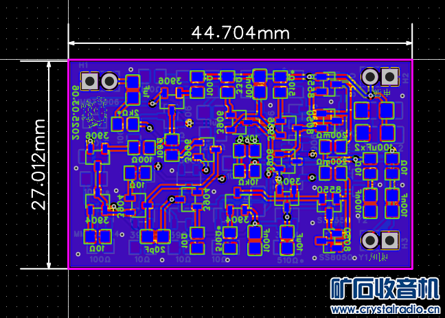

胆中波 发表于 2025-3-8 22:45
如何只设计一部分版面地线铺铜?
指定敷铜区域与禁止敷铜区域两个功能相结合。
发表于 2025-3-11 19:21:38 | 显示全部楼层
乙猪老师,这两个功能在哪里啊,找不见呢。LAYOUT
 楼主| 发表于 2025-3-12 14:57:21 | 显示全部楼层
怎么会没有呢。看看我发的截图的左下角这个地方。

发表于 2025-3-12 16:41:27 | 显示全部楼层
不行啊,乙猪老师,打开地线层就全打开,关闭就全部关闭啊
 楼主| 发表于 2025-3-12 16:56:51 | 显示全部楼层
你看我截图0.4下面不是有两个小图标么,那个就是禁止敷铜区啊,一个画矩形禁止区,一个画多边形禁止区。
然后你再看我那截图上黑黑的一片,就是我画的禁止敷铜区。

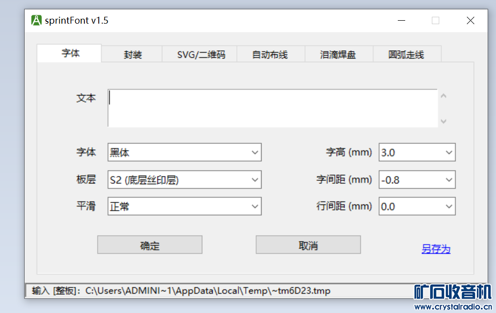

乙猪老师,您PCB上面的头像咋搞上去的?我连汉字都没弄上去,何况是头像
 楼主| 发表于 2025-3-13 09:37:08 | 显示全部楼层

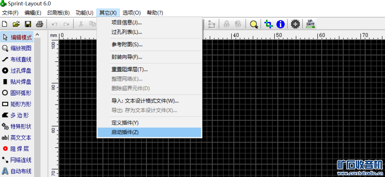

你没有安装汉化版本吗?
要输入汉字,得安装一个插件,论坛里有,你搜一下吧。
头像是自己在丝印层画上去的(把网格设置得越小,画得越圆滑),保存成元件后就可以重复使用了。

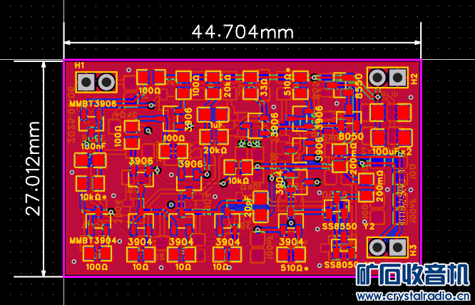

发表于 2025-3-13 10:23:10 来自手机 | 显示全部楼层
又没几个原件,空荡荡的布局,浪费了这么大的板子。
 楼主| 发表于 2025-3-13 10:55:43 | 显示全部楼层
奇怪,论坛把我的回复帖吞了。
你说的很对。
我做的完全是多此一举。
完全可以分成两部分,一部分收音,一部分电池管理。
例如这样:
但本人有一个弱点,就是喜欢多此一举。
例如:可冗余多管全分立两波段收音机的应用与实例,争取能在10X10板子上实现,这样就可以在JLC上打板了。

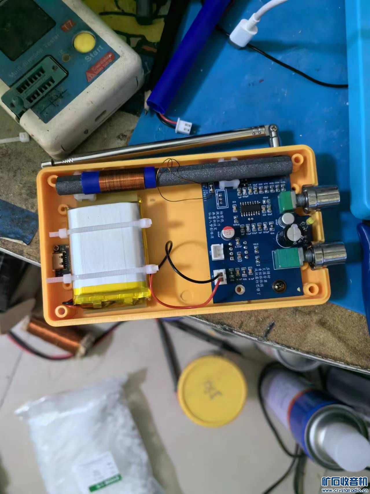

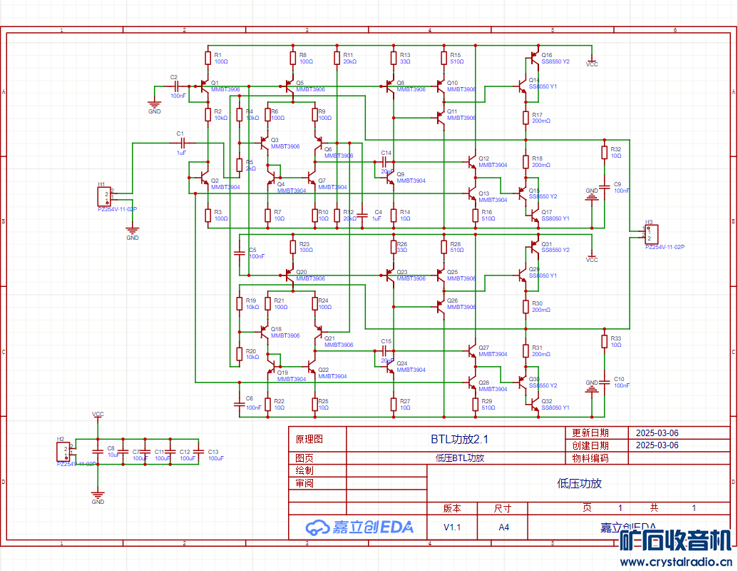

目前正在测试低电压BTL功放部分:
这个不是画板的极限,是我焊接水平的极限。
唉~~~

 楼主| 发表于 2025-3-13 11:17:57 | 显示全部楼层
丢巨螺母~~
EDA支持盲埋孔,制板厂不(免费)支持。
匆忙中把盲埋孔改为全过孔,导致一两个元件焊接疑似非良性耦合。
