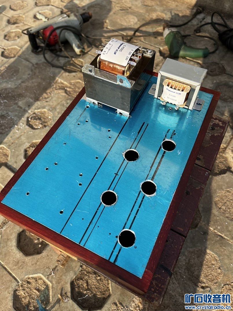

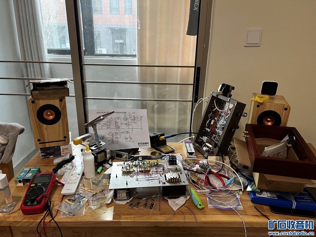

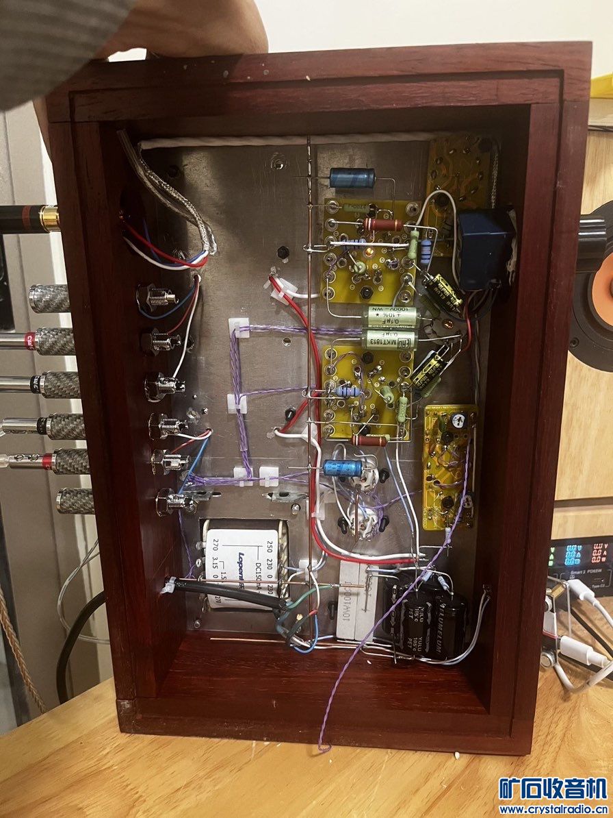

利用去年寒假时间制作,现在已基本完工,音质好好,几乎无底噪,电路图是参考的白老师的,去掉了大环路反馈,屏压240,阴极电流28ma,6p14 太贵改为了6p15将1.3脚接在一起,从木框开孔,铝板开孔,各个元器件的选型焊接都是自己一点点弄的,从去年10月份刚从小白接触电子管功放,到现在自制了这一个,虽然还有很多问题,但总算完成一件心愿。挺开心😁下面是一些制作过程的照片,作为纪念并与大家分享,试听哔哩哔哩搜索【6p15三接电子管功放+马克3寸全频喇叭】bilibili.com/video/BV1yePceVECY/?share_source=copy_web
