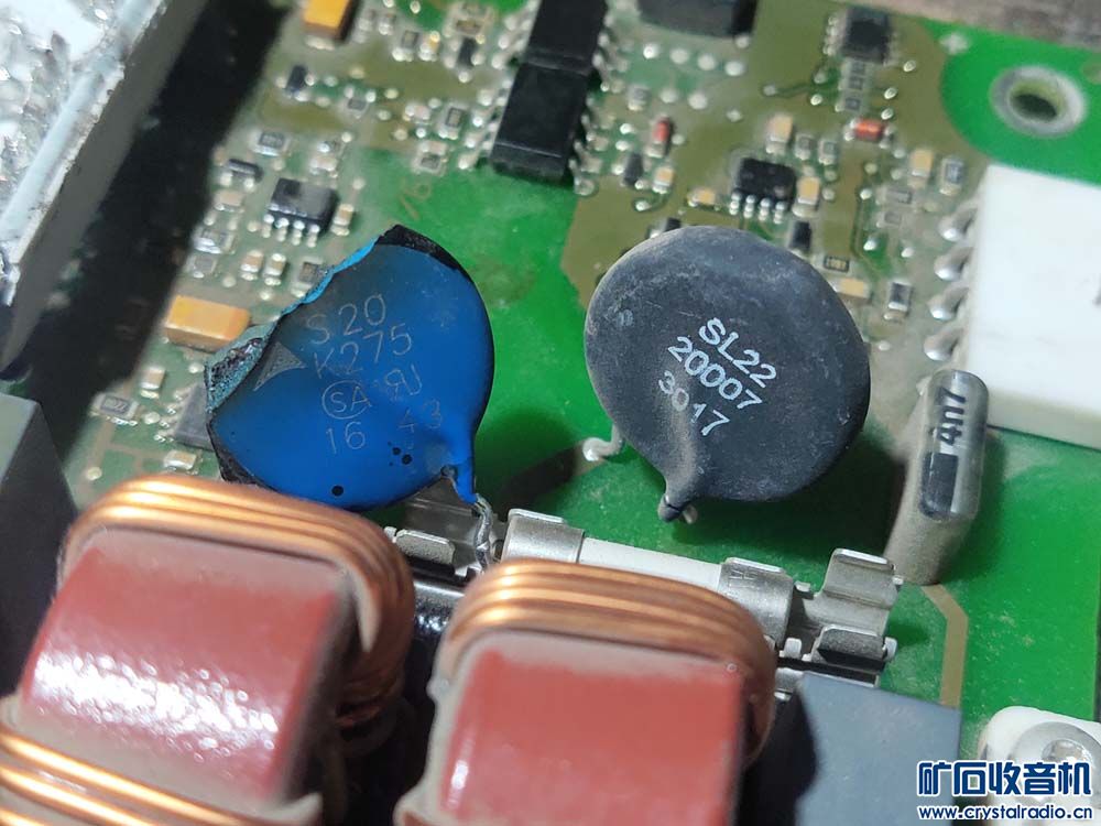

修个板子,控电机的,IGBT模块被拆坏了。板上烧个零件,应该是压敏电阻,接在220V供电上的,但是这印字啥意思?另一个应该是NTC限制冲击电流的,印字也看不懂,外观没事,实测约40Ω,这么大?有点不对劲。电源部分接上电没输出,考虑TNY264已经坏了,外观没事。
发表于 2025-2-21 23:12:18 来自手机 | 显示全部楼层
1:S20K275
2:20欧7A 22Mm

 楼主| 发表于 2025-2-22 09:27:54 | 显示全部楼层
scoopydoo 发表于 2025-2-21 23:21
谜底就在谜面上,印字就是型号
https://www.tdk-electronics.tdk.com/inf/70/db/var/SIOV_Leaded_Sta ...
看懂了,NTC用手加热变成了30欧还在继续降低,那就好的。压敏电阻换个直径相同同耐压的就得了

发表于 2025-2-22 14:04:20 | 显示全部楼层
像是ebm变频风机驱动板,烧的压敏,印字型号一搜一大把出来

发表于 2025-2-24 09:14:23 | 显示全部楼层
往事已去 发表于 2025-2-22 14:42
牌子我不清楚,想不到这个IGBT模块贼贵
基本上拆机二三十的啊,维修这类成本100内才值得。不然像空调驱动板都能买一块了。
 楼主| 发表于 2025-2-24 18:41:51 | 显示全部楼层
P370B07,哪里能买到便宜的?我淘宝上买就那么几家卖的,问了,有的没货,有的600、1200、2000元,然后600元的又变成3000元了,说是很多人光问不买把价格问高了,没办法买了1204元的。还有哪里卖,明知道价格不对,能咋地?

收到货了,拆机的 ,装机能用。买过的最贵的电子元件,当年装电脑CPU是赛扬1.7,后来是i3 2120记不清多少钱了,好像没这个贵
