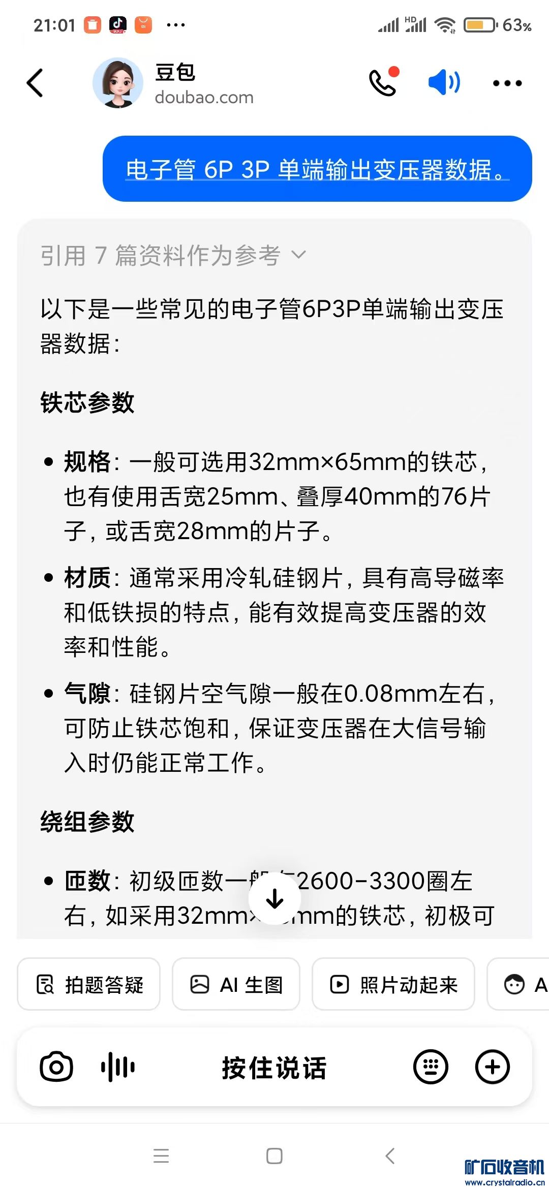

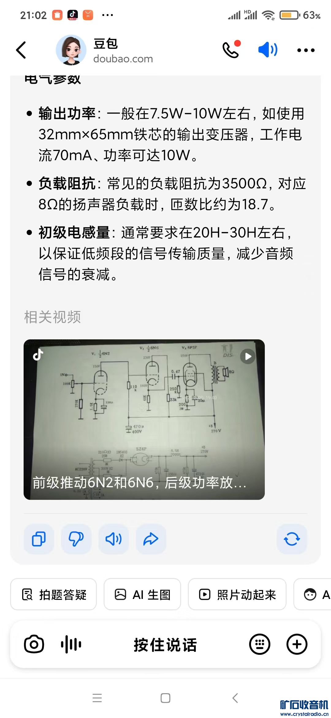

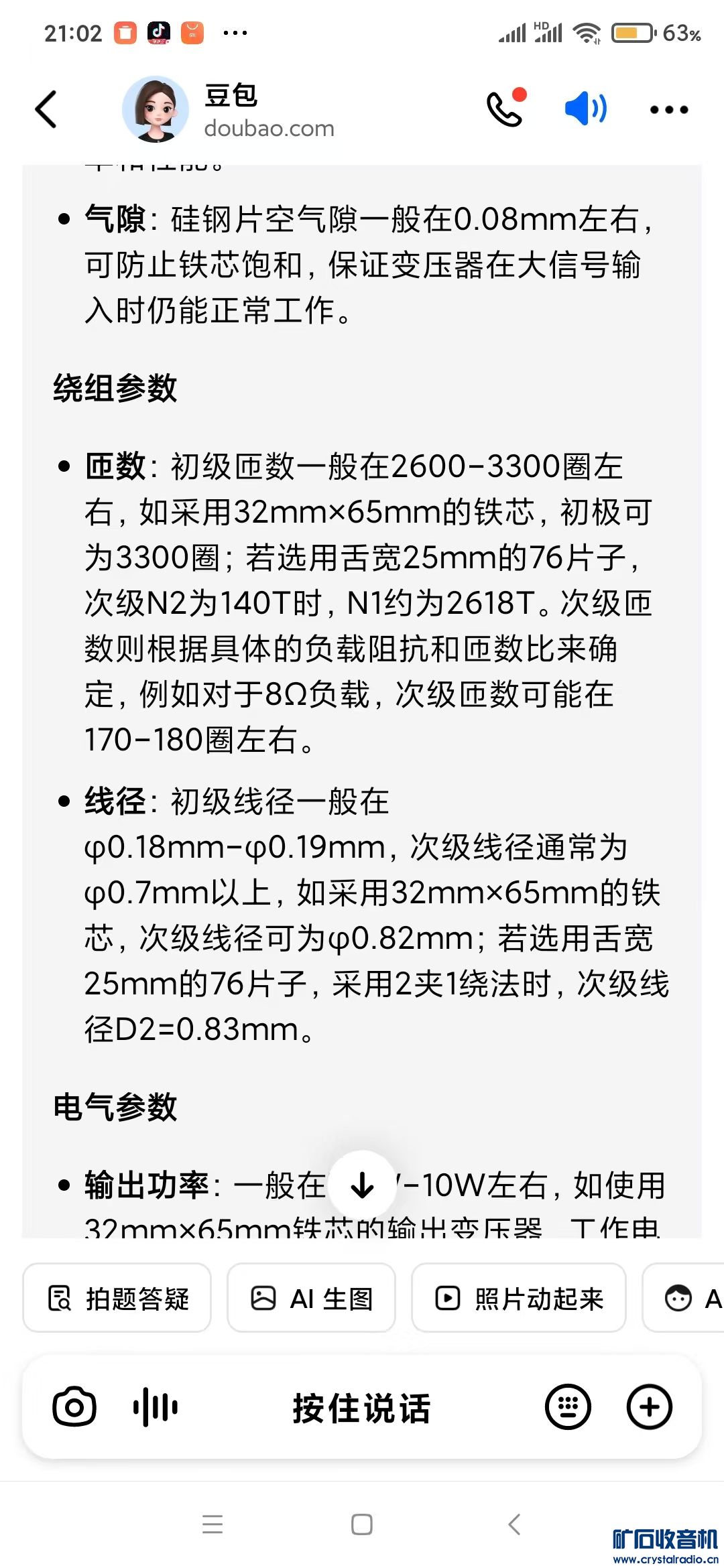

AI体验一下6P3P单端输出变压器制作数据
发表于 2025-2-21 21:10:50 | 显示全部楼层 |阅读模式
没事我今天体验一下AI测试一下,,,, “豆包”,,
感觉靠点谱。。。。。

发表于 2025-2-21 21:30:06 | 显示全部楼层
我感觉他初级线径选择的细了。32(96片)片推荐初级线径0.18~0.19、要我绕最细0.23、最佳为0.25mm

发表于 2025-2-22 12:41:10 来自手机 | 显示全部楼层
我76片初级用0.23~0.24,绕了2780匝,铜阻175欧。
发表于 2025-2-22 12:51:33 | 显示全部楼层
苏南小衢 发表于 2025-2-22 08:41
我76片也用到裸线0.2mm呢。
您说的没错。我认为无论使用多大的铁芯、初级的匝数都是在2800~3200匝之间。在这个基础上合理选择线径,尽量达到线包饱满、窗口利用率最高。小规格铁芯尽量多绕一些、大规格铁芯则少绕一些,能确保初级电感量达到10H以上......
我的习惯是:EI66铁芯初级选0.18线;76选0.21线;86选0.23线;96选0.25线.....

发表于 2025-2-24 11:44:15 | 显示全部楼层
感觉豆包还是有点弱智,对比一下deepseek,感觉deepseek更好,更人性化。
