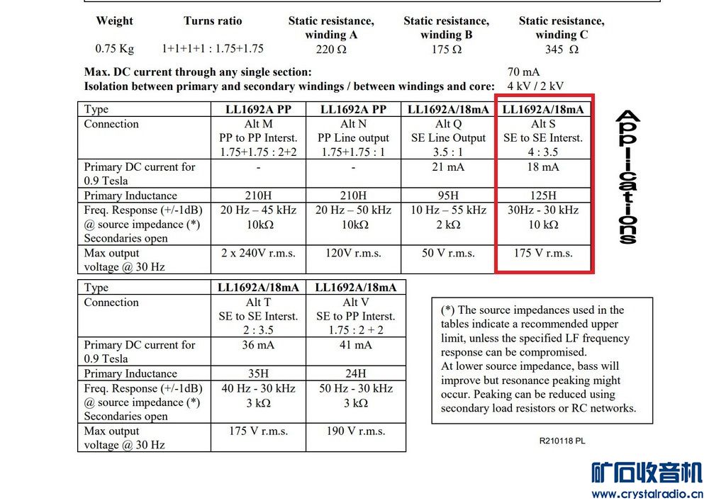

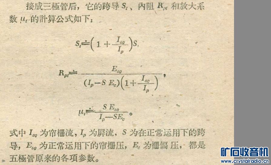

如题,我记得海版主做个这个管子三极管接法的曲线 但是没写内阻, 我想搞个输出牛 做个这管牛出的前级玩,应该生意不错。我阻容输出搭了一下声音十分通透也有韵味 我想试试牛出 ,我也不知道该用多少阻抗的输出牛,网上也找不到资料借鉴,所以求助烧友

发表于 2025-2-21 23:13:58 | 显示全部楼层
这里是内阻的计算,内阻不是负载阻抗。6Ж3П就是6J3。
五接三1.JPG 五接三2.JPG ж
发表于 2025-2-22 01:10:42 | 显示全部楼层
大概4-5K吧。

 楼主| 发表于 2025-2-22 11:30:33 | 显示全部楼层
雪林 发表于 2025-2-22 01:32
http://www.crystalradio.cn/forum.php?mod=viewthread&tid=2140592&extra=
希望对你有帮助
HOHO太棒啦,谢谢你 你用的是8K 我朋友有一对伦达LL1692A  初级是7.35K  不知道行不行 他愿意转让给我 。
发表于 2025-2-23 02:08:01 | 显示全部楼层
woaiwangyuhui 发表于 2025-2-22 11:30
HOHO太棒啦,谢谢你 你用的是8K 我朋友有一对伦达LL1692A  初级是7.35K  不知道行不行 他愿意转让给我 。 ...
我感觉红框内的这个合适
 楼主| 发表于 2025-2-23 12:16:10 | 显示全部楼层
雪林 发表于 2025-2-23 02:08
我感觉红框内的这个合适
对就是这个 ,其它没什么好选择的  还有一个LL1680是15K的 可能太高了   剩下鬼子的牛价格都太离谱了。
 楼主| 发表于 2025-2-23 18:06:26 | 显示全部楼层
ж
好的谢谢您 我这就去算一下
