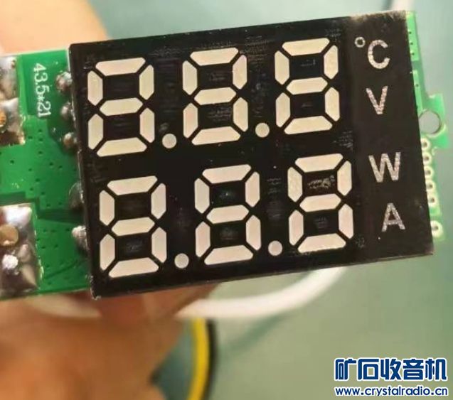

用到如下这个双显电压电流表,发现这么多字符数码管总共只有9个引脚,每个数码管都有7个段+1个小数点,怎么驱动的?难道里面内置了驱动芯片?
找资料一看,发现设计真是巧妙啊!

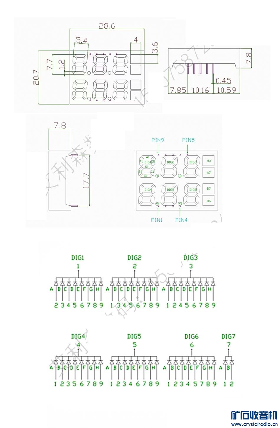

单片机或者驱动芯片就有此功能,矩阵+周期性扫描,只要频率大于眼睛的反应速度,没问题的。你这里6个8(7划)+4个小数点,还有富余。6×7=42+4=46, 最大可点亮7X9=63个发光单元。

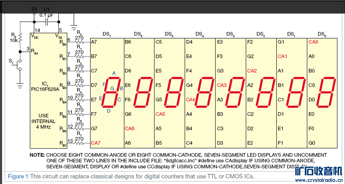

发表于 2025-2-21 20:56:43 | 显示全部楼层
是这样电路?8条IO线驱动8个共阴/共阳七段管,
这里有源代码
http://www.edn.com/design/power- ... e-or-common-cathode

  采用Charlieplexing查理复用驱动法,单片机9个引脚可以驱动9X8共72个LED单元。
