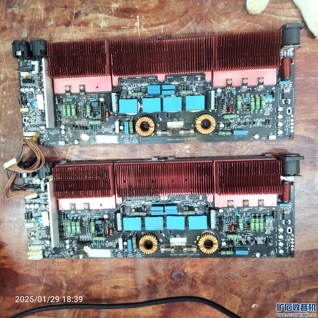

二块主板,每一块负责一个声道的放大输出

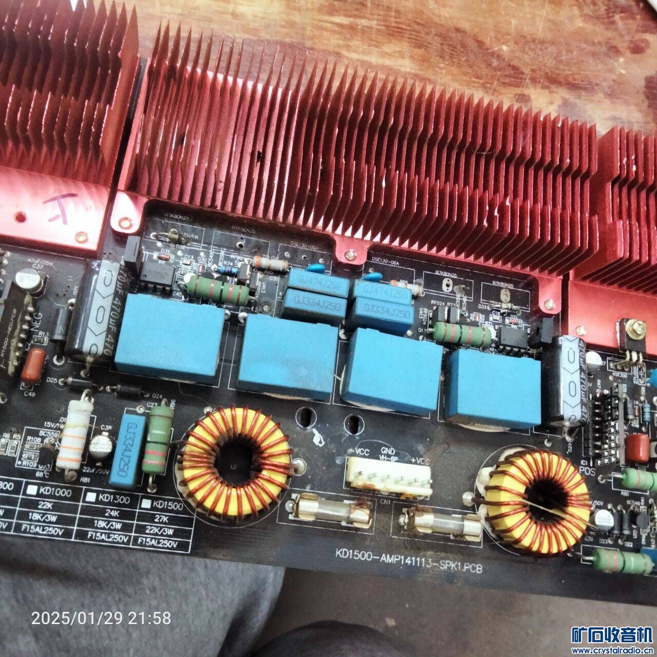

贮能电感,高频电容。

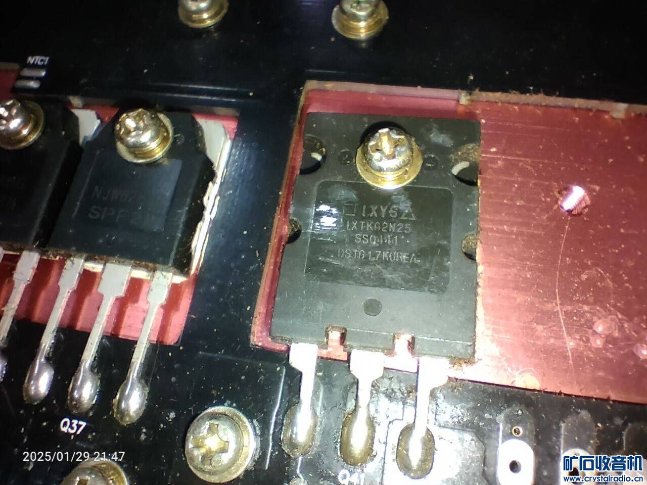

电源开关管。散热器上还装有续流二极管。

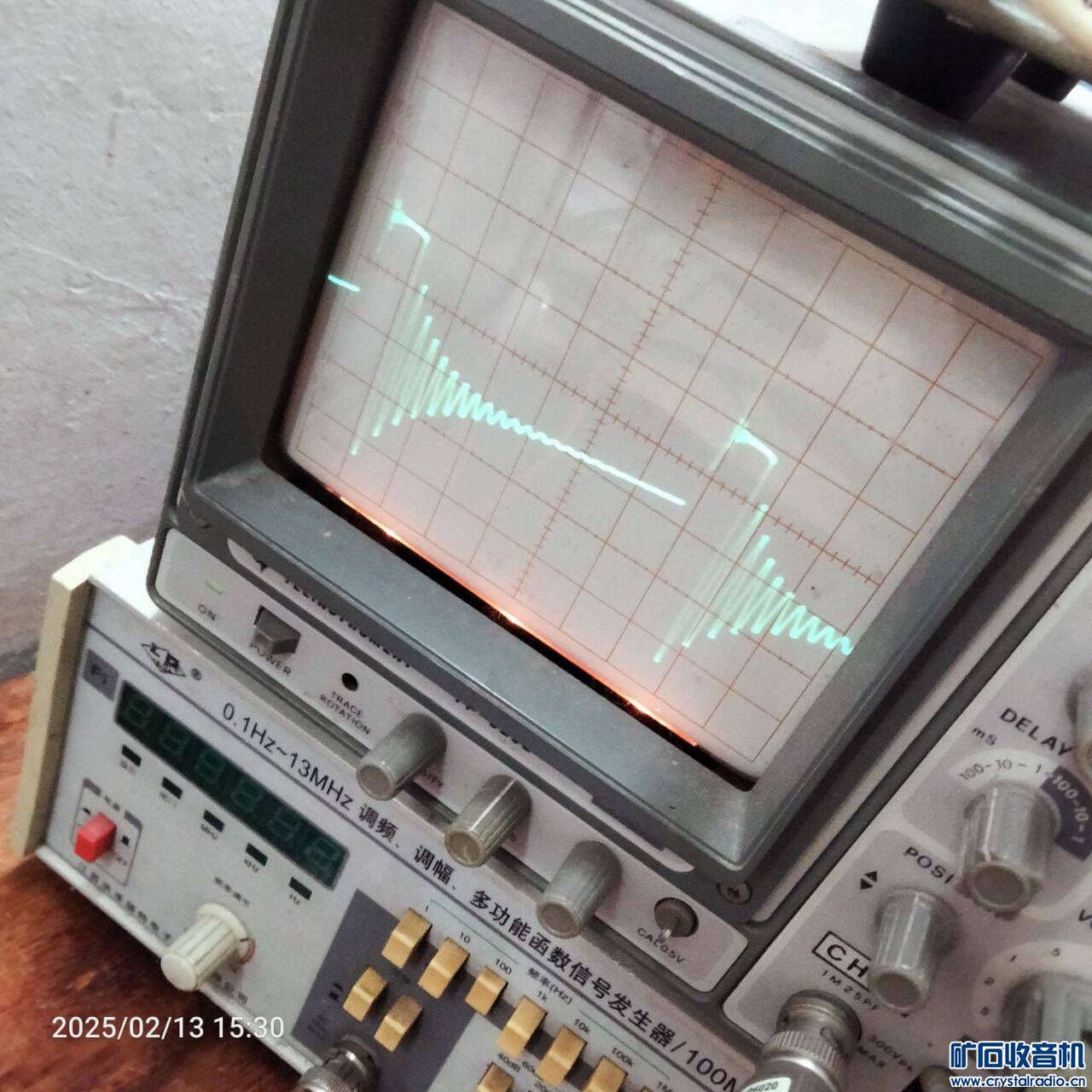

正常工作时开关电源管驱动波型
双层结构,上下各一块。每块负责一个声道。

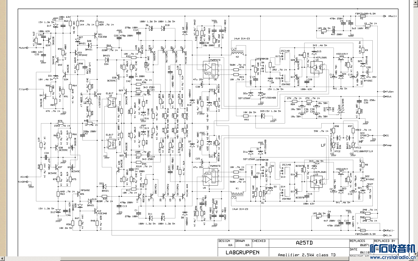

用于参考的电路图

看电路,开关电源是自举供电的buck降压。
PWM控制芯片就不明白,他的负端供电居然只有恒流源Q32供电?连稳压也没有?难道直接利用PWM芯片V+~V-之间通常内置的稳压保护二极管做稳压?
其次PWM控制回路,也不大清楚,他想稳住的是啥电压?
功放电路的输入端也很新颖,但它怎样维持输出中点电位?
发表于 2025-2-21 09:43:15 | 显示全部楼层
