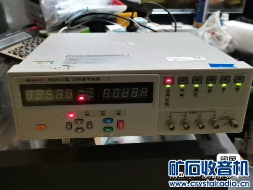

表现为开机面板有显示,然后瞬间就黑屏,求高手支招,看能不能捡漏,第一次接触这玩意,有偿。

发表于 2025-2-21 10:21:35 | 显示全部楼层
可能不是开关问题!
机器自检没有完成,卡在那里不动了。可能有硬件故障或固件问题。
最幸运的,可能是哪里接触不良,---------前些天有坛友发了一个案例,就是光耦芯片接触不良,擦擦就好了。
最倒霉的,可能是固件问题,-----------一般找不到可用文件,返厂可能最好途径。
到手先测试各组电源,是否正常?

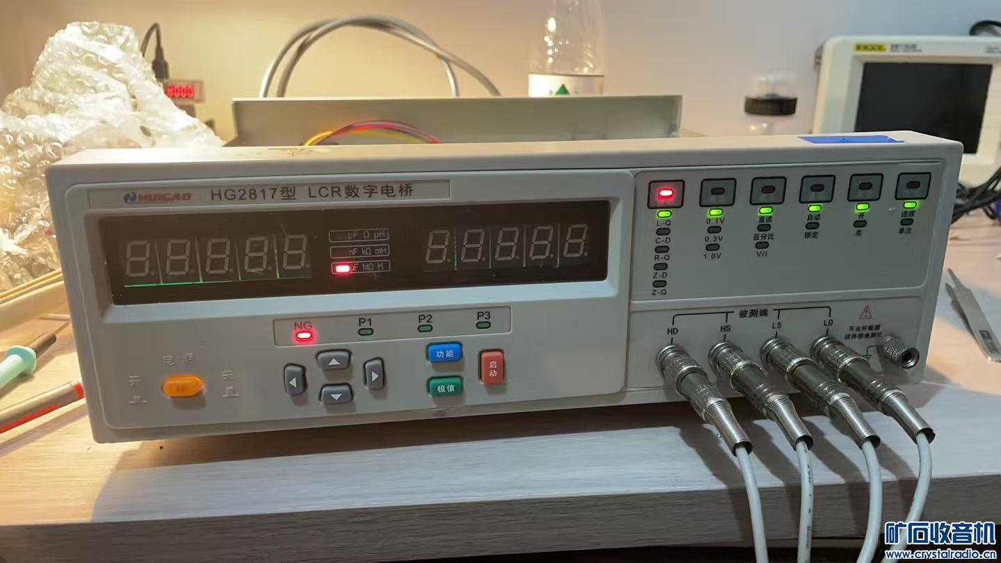

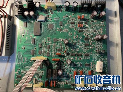

 楼主| 发表于 2025-3-14 17:02:33 | 显示全部楼层
报告各位前辈,机器莫名其妙就好了,但是电感调到电感时,机器就不显示了,估计还是哪里有问题
请各位前辈支招,重点测那些原件
