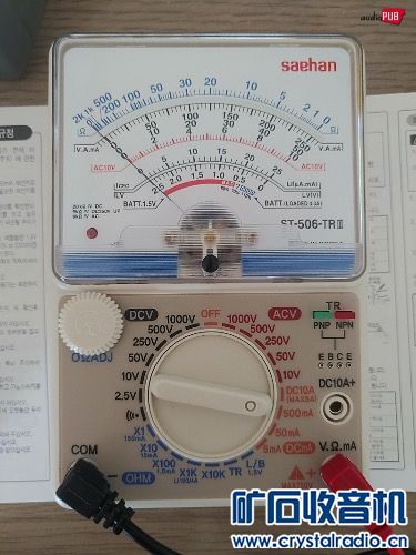

发表于 2025-2-20 12:10:39 来自手机 | 显示全部楼层 |阅读模式
偶然间发现韩国这款指针万用表,仔细观察表盘发现Li刻度和拨盘的电流不一样,这种应该怎么看?拨盘X1是150ma,X10是15ma,而表盘则是25?
原以为是表盘印错了,后来搜索这家公司生产的好几个型号指针万用表都是这种,突然就搞不懂了,有没有大神指点一下

发表于 2025-2-20 13:01:22 | 显示全部楼层
那个应该指的的是欧姆档的最大短路电流。
发表于 2025-2-20 13:13:59 | 显示全部楼层
这个表的LI-LV刻度本身就有问题,按照LV看,电池电压是2.5V,。按照LI看,电池电压是5V。
发表于 2025-2-20 13:25:37 | 显示全部楼层
这两块表的LI标尺确实有问题,中心值20的表,我猜是用3V电池的,则满度电流为3V/20=150mA(RX1),其它档为15mA、1.5mA、...,标尺满度基数25显然不合理。从LV标尺看,左侧零位是2.5不是3,也不合理,2.5不应该在零位。
如果电池不是3V,又与开关拨盘的标注相矛盾。

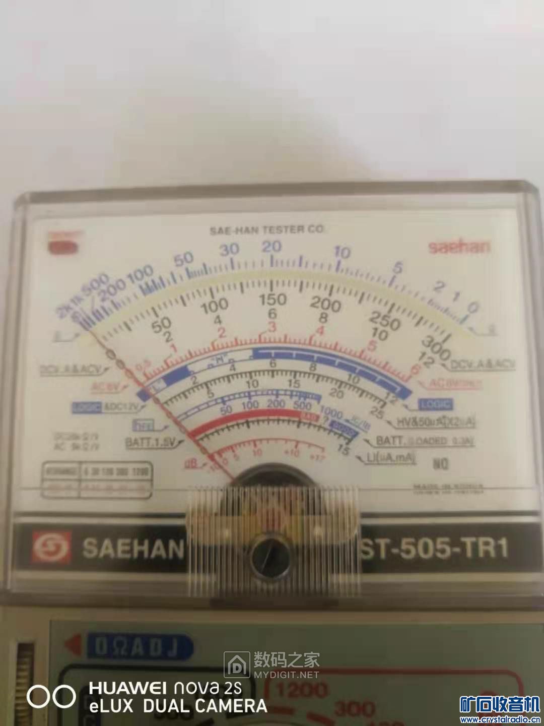

发表于 2025-2-20 13:42:02 | 显示全部楼层
这个牌子确实是韩国的,数码之家有帖子,我分不够打不开
拆个韩国产的指针万用表SAEHAN ST-505-TR1 - 拆机乐园 数...
https://www.baidu.com/link?url=l ... c5c0000000367b6bf31
发表于 2025-2-20 16:47:48 | 显示全部楼层
拆个韩国产的指针万用表SAEHAN ST-505-TR ...
你提供的地址 我搬来了图片
人家的刻度OK

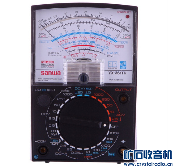

发表于 2025-2-20 18:42:44 | 显示全部楼层
都是仿日本“三和”日 式3V万用表。3V 可以点亮LED灯珠,修理照明方便。下面是日本“三和”万用表
国产“仿三和”万用表(非常准确,刀刀压线)
国产的仿制内部图

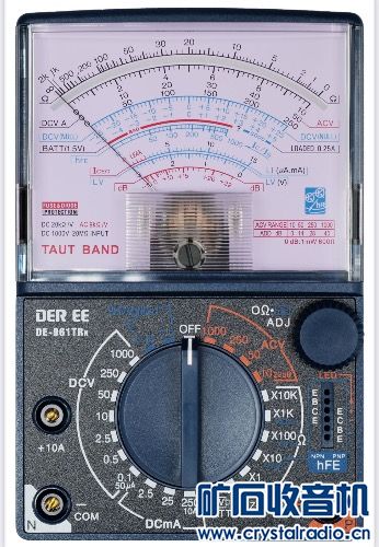

 楼主| 发表于 2025-2-21 18:03:21 来自手机 | 显示全部楼层
9楼的朋友,你发的国产的不是仿日本三和,是仿的台湾得益DE-960,我买了一个DE-961,这是我买的,960和961都是同系列,主要这是张丝表头,仿制的表头都不行
