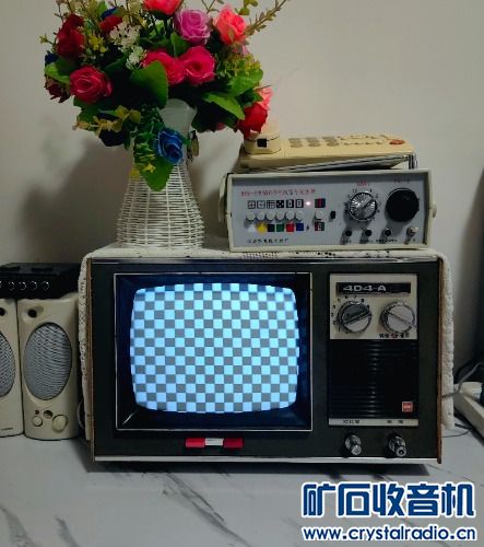

今天晒一晒七十年代生产的凯歌牌9英寸全晶体管黑白电视机
年前从网上淘了一台9寸的黑白电视机,是台故障机。显像管也老化了,主板不堪入目,严重的老化。抱着学习的态度,开始了大清理,除灰、拆卸、测量元件、等一系列的操作!
这一套忙活!查原理图纸,重新缠绕高压包以及更换老化的电容、晶体管。检修各种故障,边学边练。忙活了十几天,基本和自己重新制造了一台一样,呵呵!
总算完美收工,修旧如旧。成功点亮屏幕,久违的黑白方格。年代感十足,小巧的黑白电视机,看着都很舒服!折腾这几天从中学习了不少知识,值得!

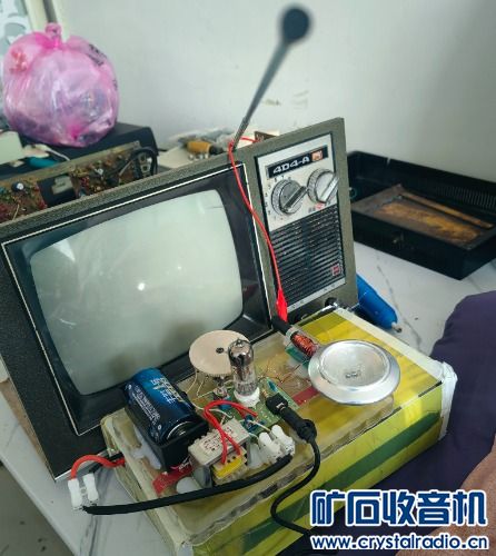

这台凯歌的电视机是收音和电视两用机,收音机部分也修复完美!自己制作的电子管收音机中波发射机,是用来测试电视机收音功能的。

发表于 2025-2-20 14:16:41 | 显示全部楼层
请教楼主,显示方格子的那个图,那个仪器叫什么名字?
发表于 2025-2-20 14:26:40 | 显示全部楼层
电视信号发生器
