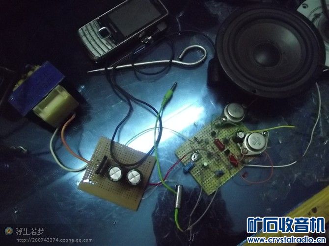

模仿立体声接收老师的3dd15功放
发表于 2011-10-10 08:55:07 | 显示全部楼层 |阅读模式

回复 3# w260743374
本电路的交越失真肯定不小,因为后级静态电流很可能为零,因为偏置置电路的压降仅仅1.3V左右,而输出级的导通电压大于1.4V。应在两个两各个二极管上串连一个可调电阻来调整工作点,使交越是真最小。
发表于 2011-10-17 22:21:22 | 显示全部楼层
不用散热片,可怜的3DD15性命不久了。楼主不妨增加一对输出变压器试试,声音肯定极好!典型的胆味
 楼主| 发表于 2011-10-18 15:02:47 | 显示全部楼层
基本不热 放音的时候都是凉的

发表于 2011-10-20 22:42:20 | 显示全部楼层
静态太小,声音发干
