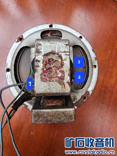

民国五灯机的喇叭接线,请行家指点!
 楼主| 发表于 2025-3-13 21:00:42 来自手机 | 显示全部楼层
喇叭左侧是线圈的一个端子(蓝1),喇叭右侧有两个线圈端子(蓝2/蓝3)
 楼主| 发表于 2025-3-13 21:10:57 来自手机 | 显示全部楼层
这个喇叭的接线是,输出变压器次级线圈接蓝1/蓝2,喇叭的音圈接蓝1/蓝3。
