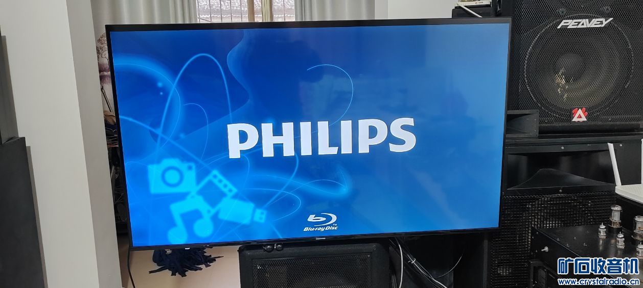

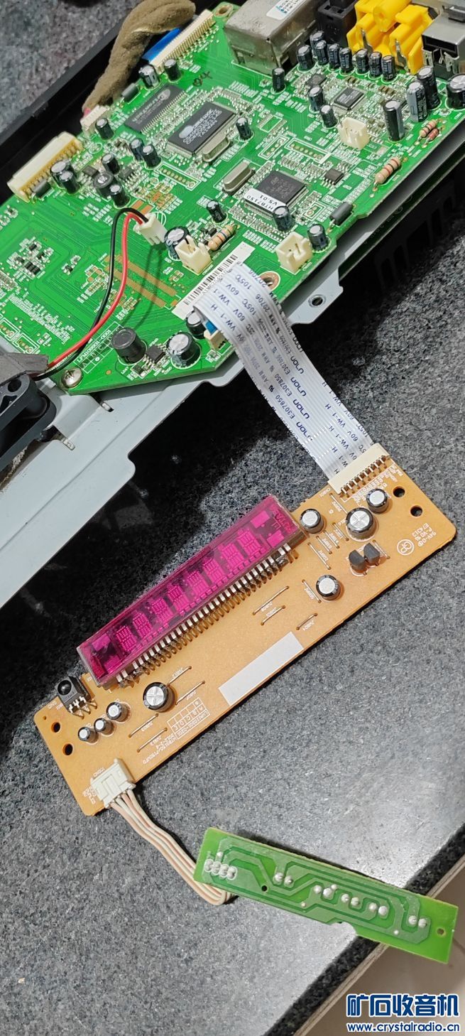

一年时间没有修东西了,前天接一个这玩意,开机不正常,面板屏显也不亮,换电源几个电容,修好电源可以开机了,但是面板屏幕还是不亮。电视机屏亮是这样的?也显示过正常的飞利浦画面(没拍)。昨天强行输入声音,有杂音和不大的声音。
这下不好办了。不知道哪坏了?

摸来摸去就发现这个(8脚集成块)地方烫手,这么冷的天烫手应该不正常吧?
发表于 2025-2-19 15:46:10 | 显示全部楼层
从表面可以很明显看的出来,这个IC已经烧了。这是一个DCDC芯片。
 楼主| 发表于 2025-2-19 15:56:17 | 显示全部楼层
第一下看这个块子表面不干净,手指摸一下也没有什么黑的。当时没有注意烫人。
        屏显一27V正常的。
发表于 2025-2-19 16:33:58 | 显示全部楼层
烧没烧不知道
有松香,有人重新焊过
包括旁边贴片电阻
 楼主| 发表于 2025-2-19 19:32:46 | 显示全部楼层
JuncoJet 发表于 2025-2-19 16:33
烧没烧不知道
有松香,有人重新焊过
包括旁边贴片电阻
反正我拆时候各固定柱差不多全暴了。
发表于 2025-2-20 08:27:44 | 显示全部楼层
  荧光屏不亮,-27V正常,可对照显示屏接口的英文标注检查灯丝电压是否正常,若正常,灯丝会不会烧断。8脚贴片发烫,要检查其输入输出端电压是否正常,负载有没有击穿短路。
 楼主| 发表于 2025-2-20 11:10:21 | 显示全部楼层
JY陶石 发表于 2025-2-20 08:27
荧光屏不亮,-27V正常,可对照显示屏接口的英文标注检查灯丝电压是否正常,若正常,灯丝会不会烧断。8脚 ...
八脚去掉屏显还是烫。手上正好有两34063,
屏显驱动块对地输出电压都是一个值的高压?

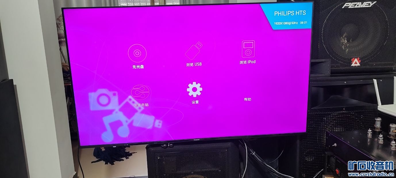

刚开机还有这么好的显示过一会就变了
