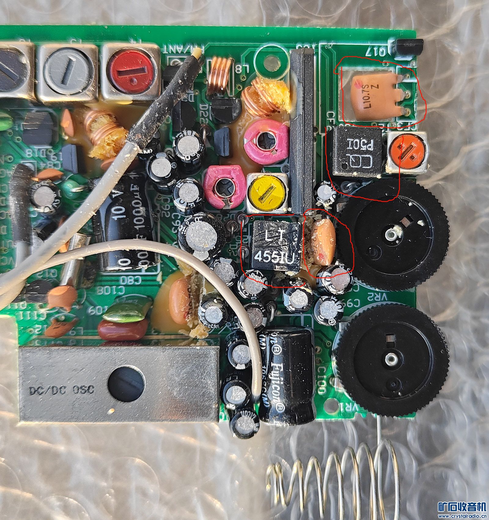

德生的pl350,向换个好点的滤波器,调频用的L10.7s是多少带宽的,这个色点左右可以互换吗,我看某宝上280k带宽的都是左侧红点的,可以互换吗?另外,中波发闷,是不是换滤波器能改善些,中波的两个滤波器LT455IU和CQP50I,用什么替换好?低放部分电容已经调整了,调频声音不闷了!

这个机器有DC-DC变换,对中波有干扰不?
 楼主| 发表于 2025-2-19 10:28:48 | 显示全部楼层
用电池没有干扰,所谓DC-DC变换是什么意思?
发表于 2025-2-19 11:35:17 来自手机 | 显示全部楼层
图上左下角的那个屏蔽盒,有个小孔的那个,就是直流-直流变换
 楼主| 发表于 2025-2-19 12:28:56 来自手机 | 显示全部楼层
不都是电池吗
发表于 2025-2-19 16:10:59 | 显示全部楼层
数调机选台是电子调谐,所用的电压是电池升压完成的。
 楼主| 发表于 2025-2-19 18:51:25 来自手机 | 显示全部楼层
明白了,用电池对中波没有干扰,中波的灵敏度还很好
