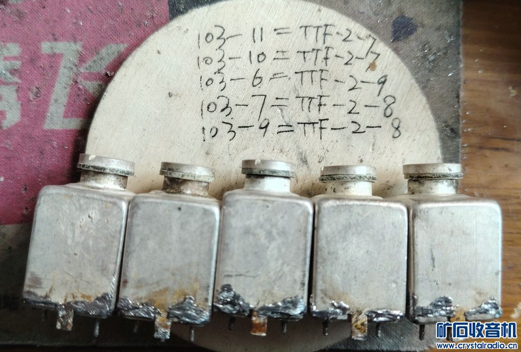

239接收机中周拆件

我这块板子,就是第二中放的板子。
发表于 2025-2-20 08:15:52 | 显示全部楼层
這個中周的屏蔽殼是鋁的,不知道對中周的Q值有何影響?市售中周都是黃銅材料,對Q值和電感都有明顯影響,拿掉屏蔽罩的時候Q值會比較高。
 楼主| 发表于 2025-2-20 08:43:21 | 显示全部楼层
longshort 发表于 2025-2-20 08:15
這個中周的屏蔽殼是鋁的,不知道對中周的Q值有何影響?市售中周都是黃銅材料,對Q值和電感都有明顯影響,拿 ...
脑师您好!屏蔽罩拿在手上掂量着稍感沉甸甸的,加之可以吃焊锡,感觉应该是铜的。仔细看了一下,屏蔽罩内侧有一层透明塑料绝缘体。手中没有Q表,不知道对Q值影响几何,但是对电感量的影响是有的——通常加上屏蔽罩之后,电感量会减少一些。
发表于 2025-2-20 09:03:42 | 显示全部楼层
当年,军机制造不计成本,只求性能优异。使用不同温度系数的高稳定高可靠电容并联,是为了温度互补,进一步提高LC谐振回路的温度稳定性和长期工作稳定性,适应军机工作环境变化。
发表于 2025-2-20 09:05:32 | 显示全部楼层
作为自制机,就不再需要多只电容并联的谐振回路了,只用云母电容组成谐振回路就足够了。
发表于 2025-2-20 09:07:28 | 显示全部楼层
军机中周外壳,一般是用镀银的紫铜材料制作。

 楼主| 发表于 2025-2-20 09:49:30 | 显示全部楼层
回求知超版,从屏蔽罩色泽的质感看,像是镀银的。

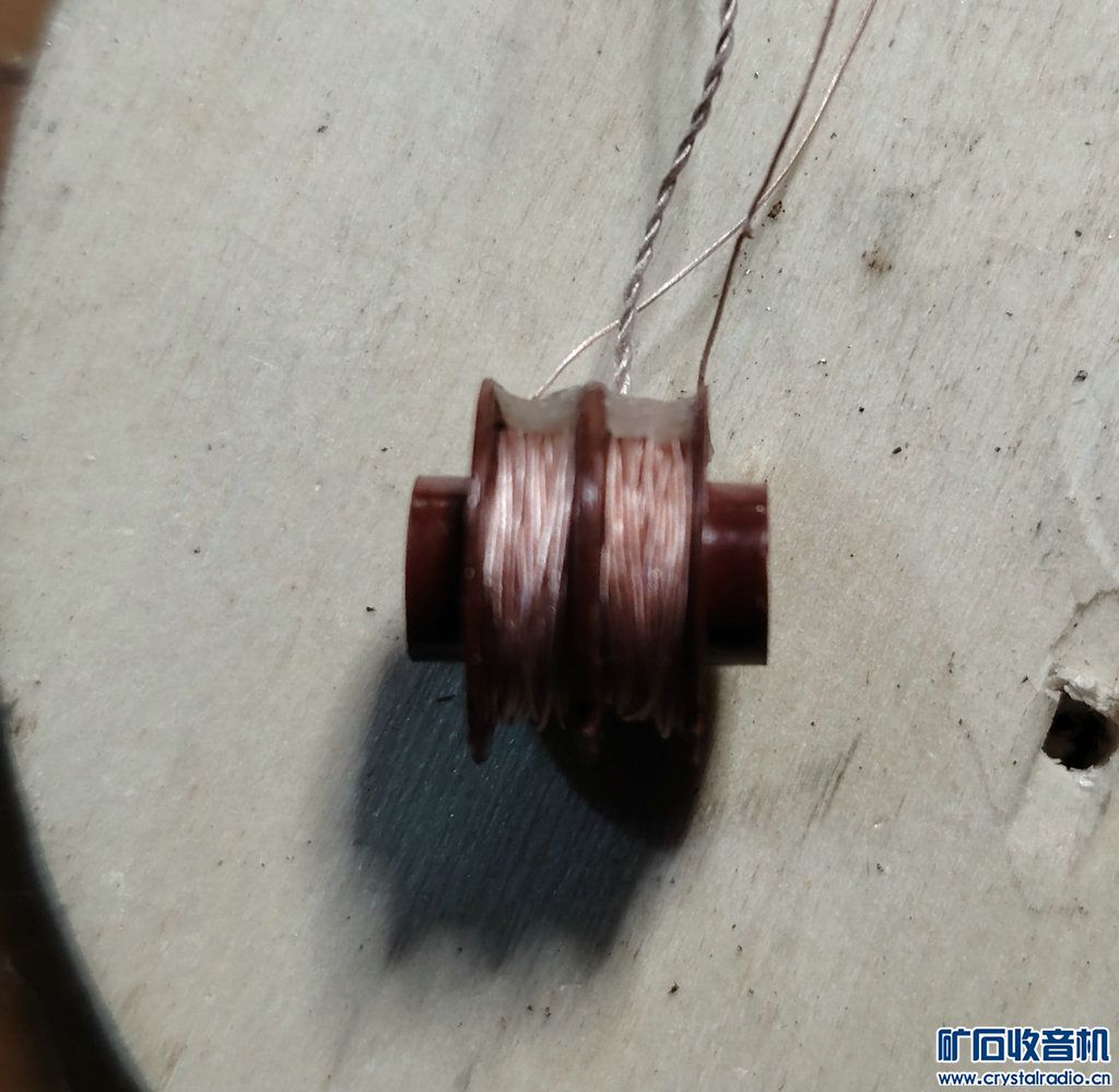

用扫频仪把中周预调到465KHZ——
 楼主| 发表于 2025-2-22 15:38:52 | 显示全部楼层
拆解的五个中周全部改制完成!以TTF-2-7-8-9的双调谐中周的参数为基准,增加了约百分之十的匝数,谐配电容为560皮法。之所以采用相对大一些的谐振电容,主要是参考了TTF-4系列中周的做法(4系列中周采用510皮法),与4系列中周一样,采用了0.07*3丝包线。谐振电容大一些工作稳定,线径粗一些(多股)Q值高。
