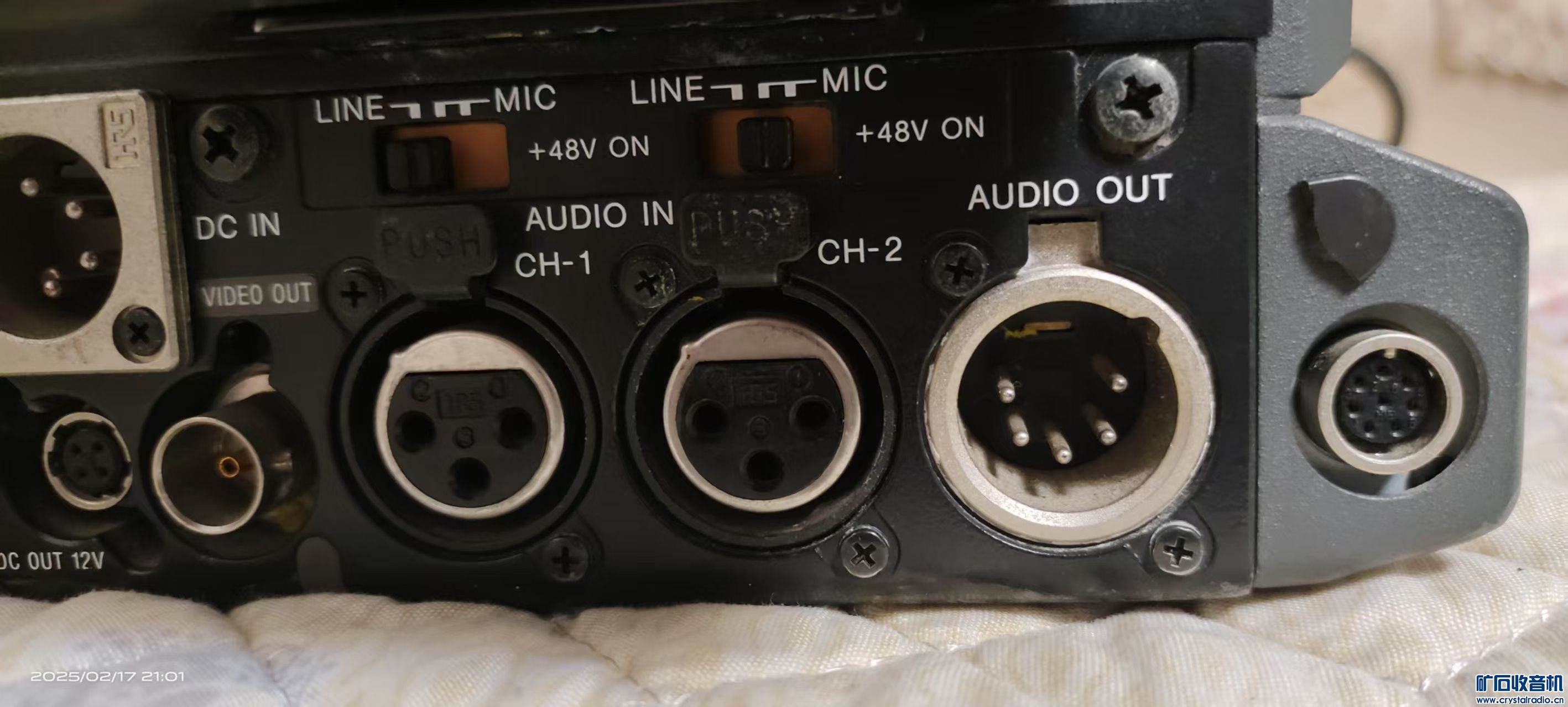

这个5针的音频输出口定义谁知道?
发表于 2025-2-18 16:51:16 | 显示全部楼层 |阅读模式
如题,谢谢师傅!

发表于 2025-2-18 22:33:43 | 显示全部楼层
这应该是专业摄像机音频输出口
1. 屏蔽,2. 左+,3. 左-,4. 右+,5. 右-。

多谢,这个是专业摄像机的接口!

感谢师傅,查到资料3楼师傅的是对的!

平衡口转非平衡口,只接 2+,  3- 脚,不接1脚屏蔽端可以正常用吗?

平衡输出转非平衡应该是接正端和地,负端不接。

谢谢师傅,我看有的把负端和地短接,这样不能烧机器吗?
