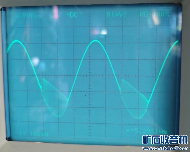

索尼ICF-5600收音机,功放失真,测量喇叭处的波形如图:
功放部分原理图:
所有三极管电压均和电路图所示的电压一致,四个三极管都更换过,问题依旧。
请高手帮忙参谋一下,可能是什么原因导致的?
发表于 2025-2-17 19:22:59 | 显示全部楼层
输出变压器初级一臂虚焊或者断路 ?查过没有 ?推动级应该是好的,输入变压器次级一臂断路或者虚焊也排除一下

发表于 2025-2-17 20:21:49 | 显示全部楼层
检查C79、C80有没有问题。
发表于 2025-2-17 20:27:32 | 显示全部楼层
在负半周特定的位置自激,检查C79、C80、C61、C62等电容试一下
发表于 2025-2-17 20:32:47 | 显示全部楼层
半边自激,查管子,反馈电容。

发表于 2025-2-17 20:55:20 | 显示全部楼层
应该是其中一只管子自激,
把C79、C80对调一下
不行再把C61、C62对调一下

 楼主| 发表于 2025-2-18 00:08:30 | 显示全部楼层
谢谢各位老师的指教,最终找到了祸首:C62,换上个电解电容就正常了。
请问哪位老师知道这是什么电容啊?有极性,这个封装又跟普通电解电容不一样。

发表于 2025-2-18 05:26:25 | 显示全部楼层
请问哪位老师知道这是什么电容啊 ...
这种微封电解本来就不能用在交流场合,原机为省地方,使用不合理
最好改用60V/1uF塑膜电容,或小体积60VAC/1uF无极电容,体积大不了多少,但合理
