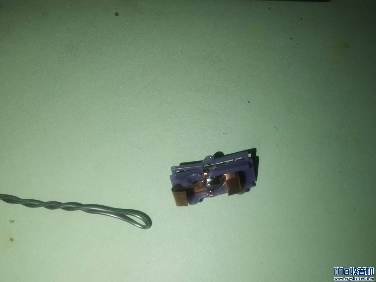

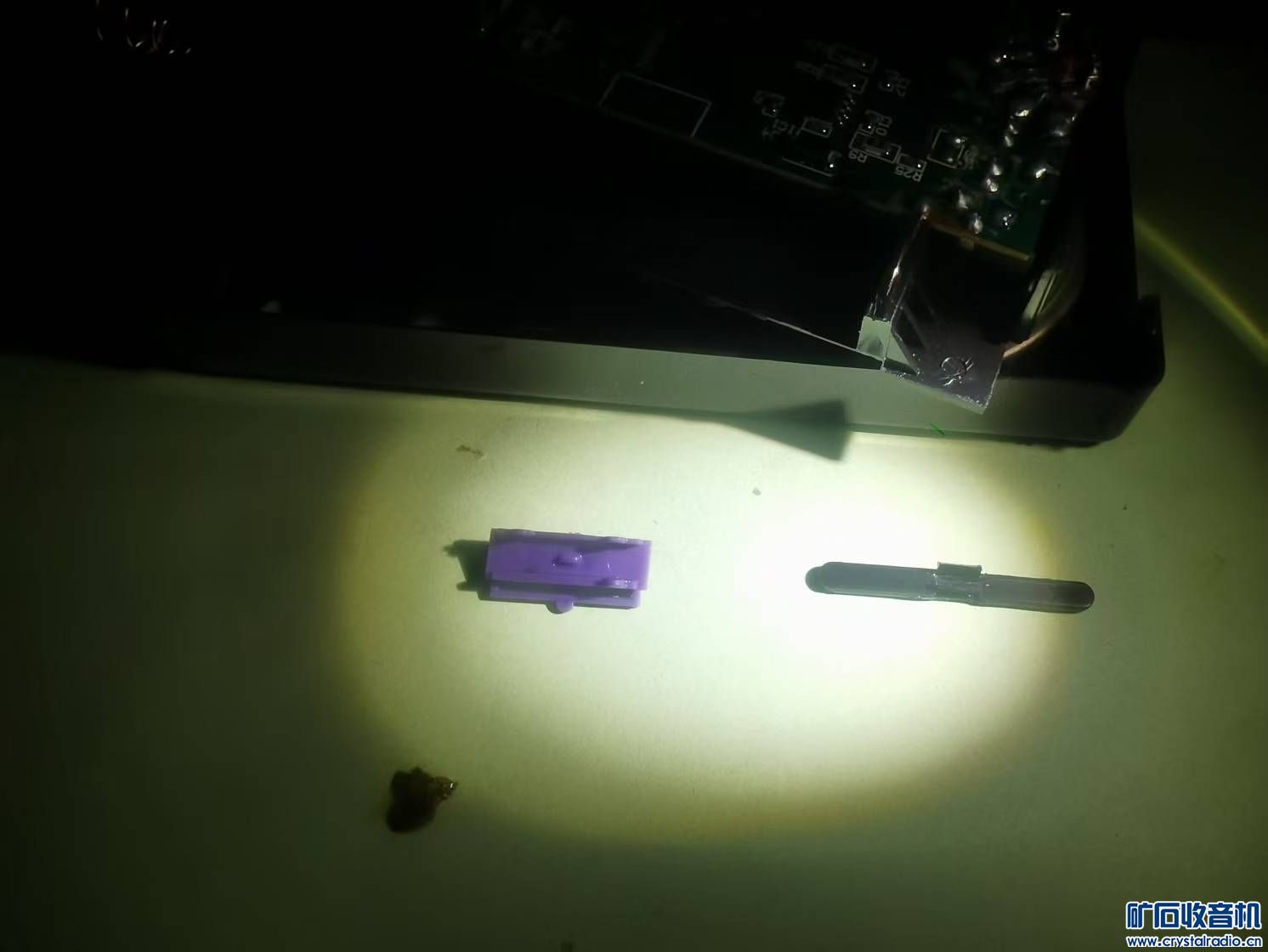

 楼主| 发表于 2025-2-17 22:27:30 | 显示全部楼层
顽童50 发表于 2025-2-17 15:52
应该不会造这个假,一只电阻的事,造假划不来。应该是波段开关内部出什么问题了(比如:拨到短波1时开关卡 ...
不得不说,这机器塑料件太差了。
拆开发现,远近程开关里面没有铜片
波段开关推拉片残缺
没办法,自制元进程开关,推拉盘暂时取出,用螺丝刀伸进去换波段
