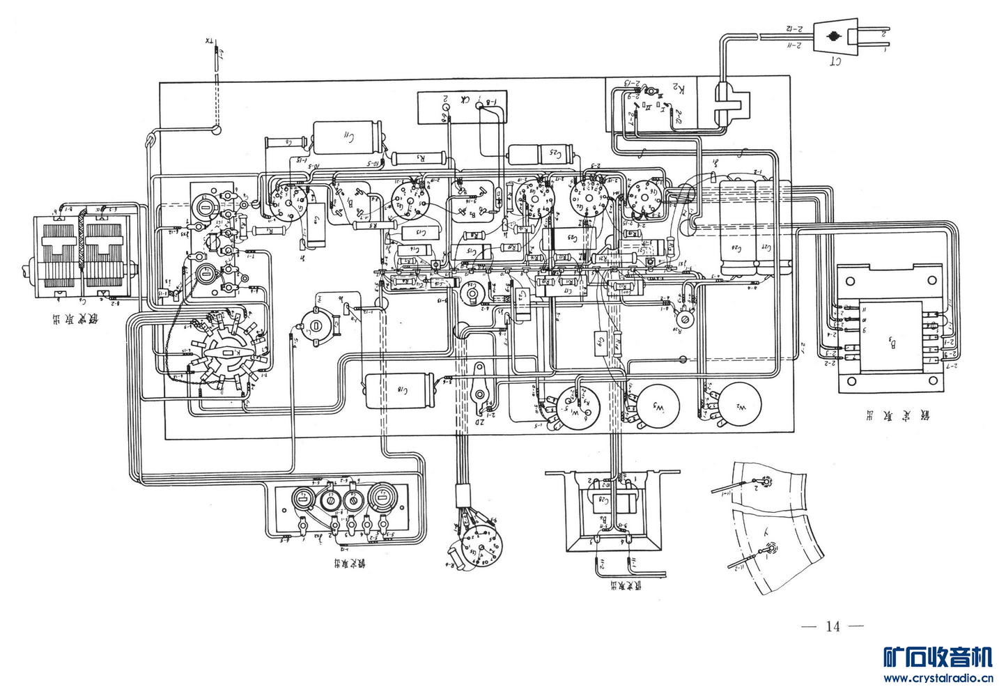

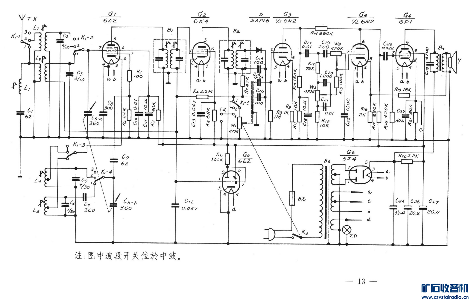

发表于 2025-2-17 12:46:37 | 显示全部楼层
给你一个收音机的电路供你参考6p1!有需要的朋友可以下载!

发表于 2025-2-17 16:56:27 | 显示全部楼层
lu168 发表于 2025-2-17 15:45
师傅是哪里的图,有书吗?
它这是收音机挂图,见《无线电》1961年第5期冯老的文章

 楼主| 发表于 2025-3-8 15:41:29 | 显示全部楼层
boatswain 发表于 2025-2-17 17:10
挂图见 1963的
http://www.crystalradio.cn/forum.php?mod=viewthread&tid=2102213&extra=
感谢
