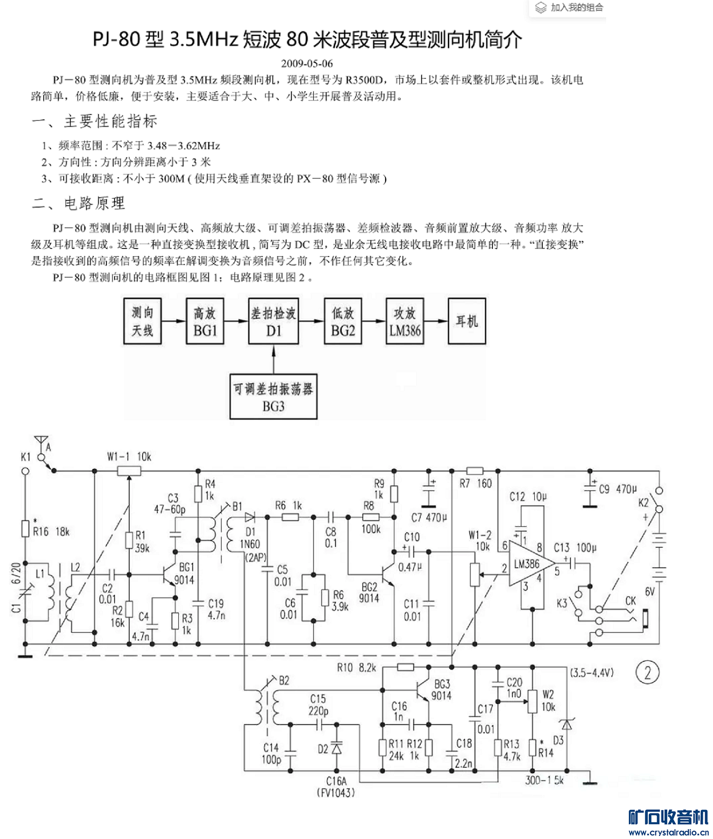

R3500D是PJ80的改进型,是专为无线电测向初学者设计的80米波段简易测向机。
在网上只找到了PJ80的资料,电路原理跟收音机差不多。

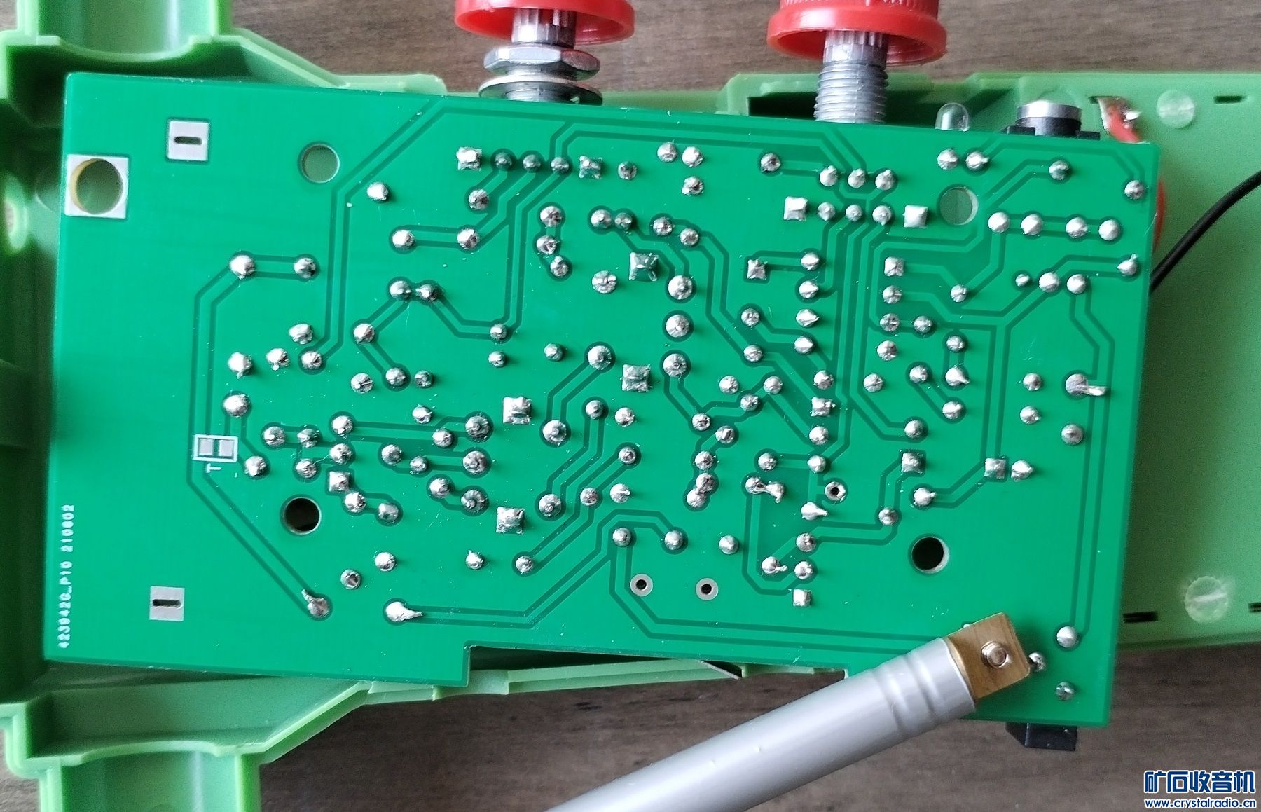

打开看一下,应该是新手组装的,板上有许多的焊点没焊好。
1.首先测绘电路,分析元件有无装错的,并对焊点补焊,特别是连在铺铜的焊点和电位器的焊点。
没有专门画电路图,只在PJ80电路图上改一改。
PJ80功放用的是LM386,R3500D将功放换成TDA2822。除此之外,R3500D还增加了通电指示电路和充当接口。R3500D里的电位器换成密封式的。
补焊后,感觉舒服了些。
2.接下来进行通电测试。
电路检查无误后,接上耳机,加电6V,发现耳机里有不规律的克拉克拉声,断开电容C7,故障依旧,确定是低放电路故障,换TDA2822无效,换9014故障排除。
闲鱼上的东西,不明确说明是好的,大多会有这样那样的问题,购买要谨慎。
信号源输出3.55MHz信号,输出线靠近接收机,转动选台电位器时,耳机里有高低不同的音频叫声,判断电路正常。
微调半可变电容CT及高频变压器B1,使声音最大。信号源分别输出3.5MHz和3.6MHz信号,检查接收是否正常,必要时调节高频振荡变压器B2。至此调试完成。
3.更改稳压电路,方便使用锂电池。
功放换为TDA2822后,低压适应性能增强,可以使用锂电池供电,但发现电压从6V降到3.5V时,稳压管D3两端的电压变化较大,导致音调改变,需要重新调节,考虑用低压差稳压IC替换。做法是,去掉限流电阻R11,稳压管D3,电容C9换为10微法,使用三端低压差HT7533  替换后,电源电压从6V降到3.5V时,稳压输出3.3V几乎不变,声音也没有变化。

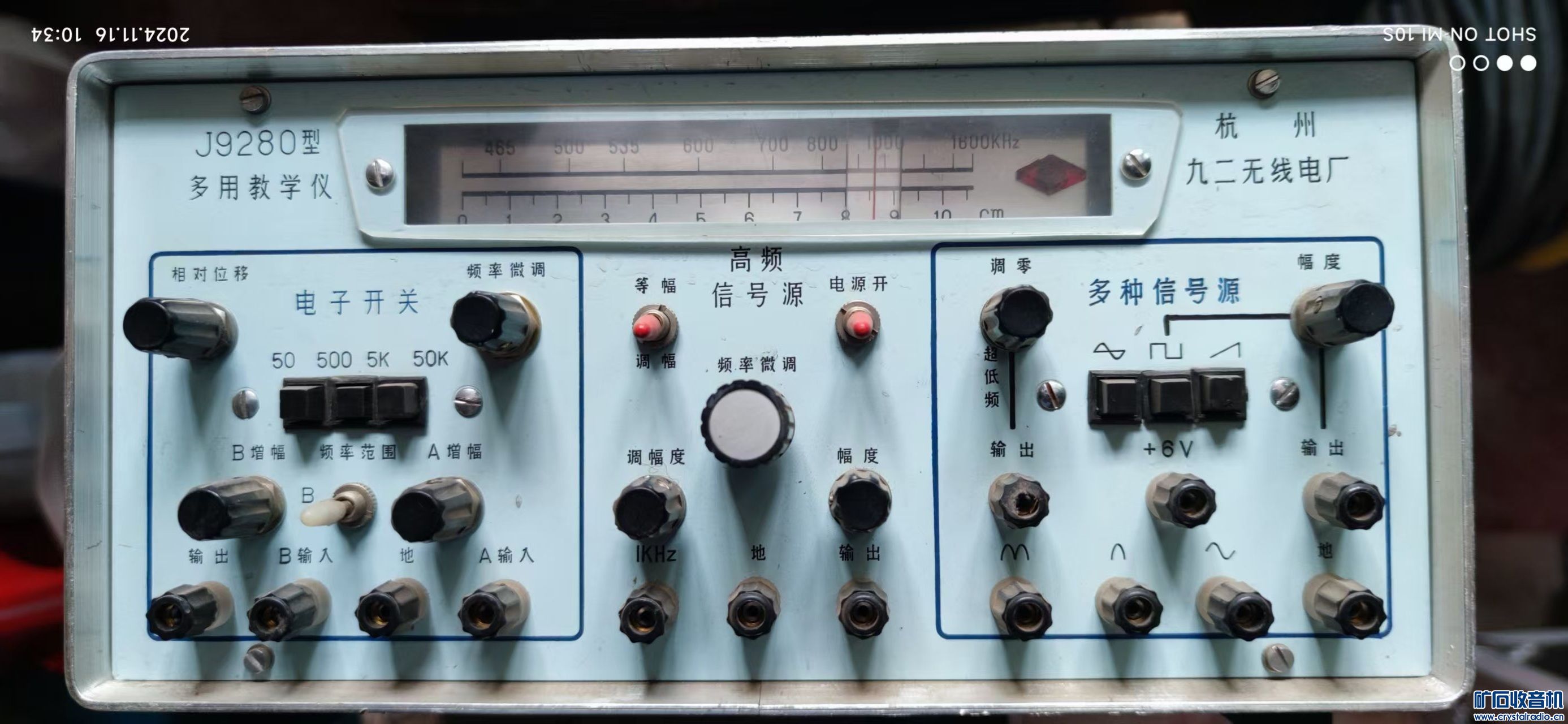

发表于 2025-2-16 22:51:06 | 显示全部楼层
看看这玩意你能用上吗
 楼主| 发表于 2025-2-17 11:46:21 | 显示全部楼层

 楼主| 发表于 2025-2-17 11:50:07 | 显示全部楼层
jiachangchun 发表于 2025-2-16 22:51
看看这玩意你能用上吗
这个应该用不了
