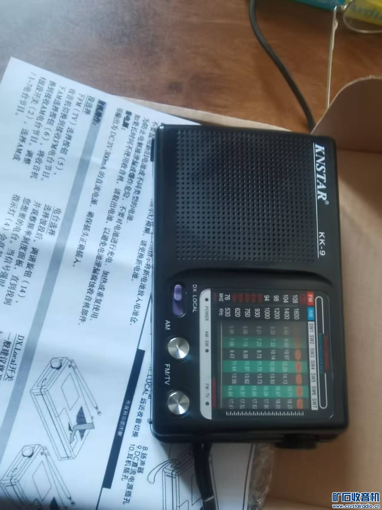

最近有点迷恋KT0936MB9,买了一台最新版凯迪KK9A,先拆机
发表于 2025-2-16 17:45:04 | 显示全部楼层 |阅读模式

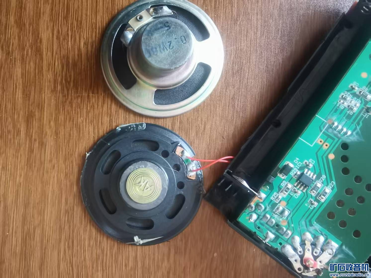

店家嘱咐,这类机子用料非常节俭,需要好效果的话,收到货先把喇叭换了。根据店家指示,开始换喇叭。换了喇叭之后,声音大了好多,圆润浑厚,不再是那种干瘪的类似嘎嘎嘎那种音色了。

我就是有点不明白,扁磁棒,用的圆磁棒的线圈,这种特殊的绕线工艺,是不是为了减少分布电容?
发表于 2025-2-16 18:12:22 | 显示全部楼层
换长磁棒,重绕线圈
 楼主| 发表于 2025-2-16 18:17:56 | 显示全部楼层
dianzig 发表于 2025-2-16 18:12
换长磁棒,重绕线圈
电感量不会变了吗?没地方调覆盖啊
 楼主| 发表于 2025-2-16 18:24:32 | 显示全部楼层
打算给他摩机,上补品,加24C02,折腾一番

这短的可怜的细磁棒胡乱绕点线圈,中波能收到几个强台就不错了。
发表于 2025-2-16 22:19:10 来自手机 | 显示全部楼层
胆中波 发表于 2025-2-16 18:17
电感量不会变了吗?没地方调覆盖啊
这不是早年的电路,不需要 调覆盖,只要磁棒线圈电感量在一定范围内就可以了。用长磁棒试试,应该很好用。
