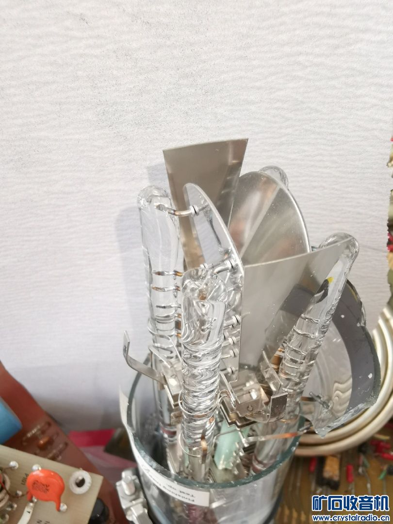

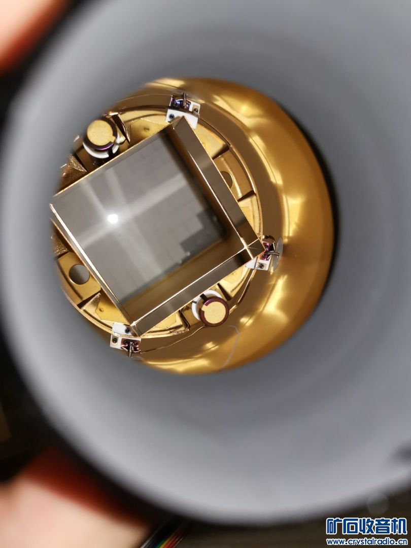

国产老电源Wyj-9b的机箱是铁的,坚固但非常重,至少5公斤。欲寻觅一合适的铝机箱,就拆了泰克的一台存储记忆示波器
产品生产年代久远,和Wyj-9B是同年,都是1975年生产,里面做工非常好,做工规整,高频变压器采用圆形磁芯,引出线用了屏蔽线,比现代产品用心多了,大量的镀金,连接线插座都是镀金的,拆开示波管,看里面的机构,发现内表面里面也是镀金的,这个头一次见,管里面那个方的是和记忆有关的吗?

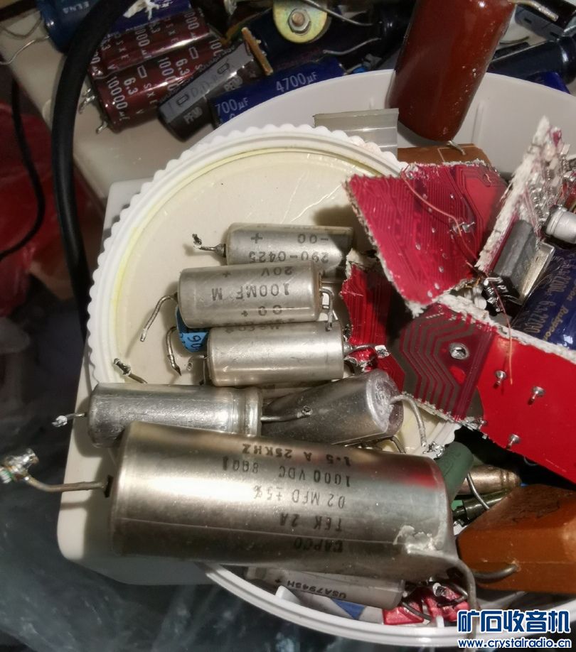

 楼主| 发表于 2025-2-16 15:35:34 | 显示全部楼层
板上的电容有tek自己牌子的,也有思碧的,拆下来测值都十分好,有的电解D值居然是0.01,容量不变

发表于 2025-2-16 15:55:53 | 显示全部楼层
润吉地 发表于 2025-2-16 15:35
...管里面那个方的是和记忆有关的吗?
这个可能是最早期的二次电子发射模拟存储示波器,可理解为在一个小荧幕后面有一个网格电容,电子枪打到银幕上的信号被存入这个网格电容中,然后用另一个读出电子枪从这个网格上二次读出再打到大银幕上给你看。由于这个网格电容不可能不漏电,所以这种模拟存储示波器存储的“定格”信号会慢慢扩散。
第二代模拟存储示波器用的是 CCD 实现,模拟示波器的电子枪打到 CCD 上,然后将 CCD 里的电荷移出来,慢慢用 ADC 数字化后显示出来,算是一半模拟一半数字。

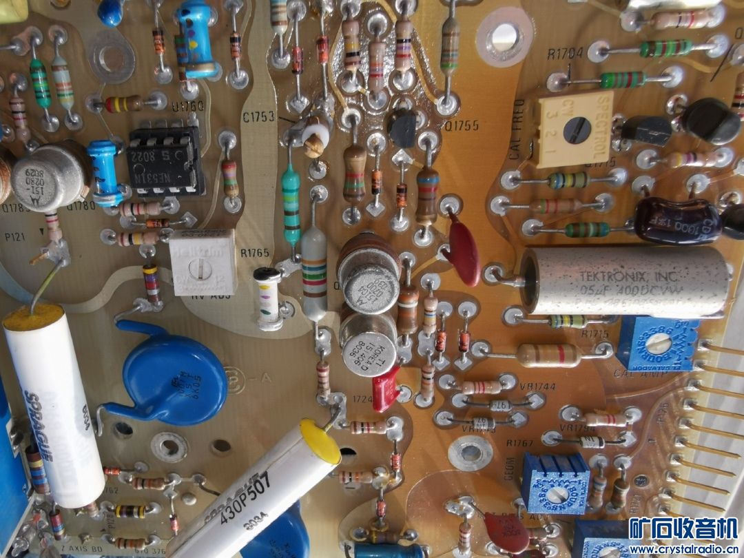

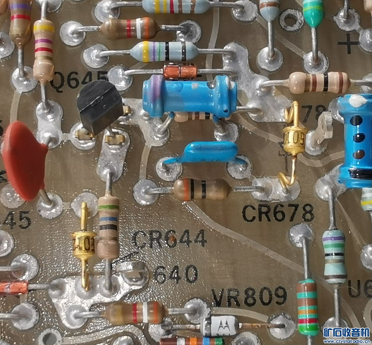

 楼主| 发表于 2025-2-16 15:56:25 | 显示全部楼层
用上了恒流二极管,CA3046运放,这在当时也应该是比较新的技术吧?

听说过屏后电荷存储,也见过它的效果(慢慢晕掉),这次头一次看到屏后那个像晶体的实物。
