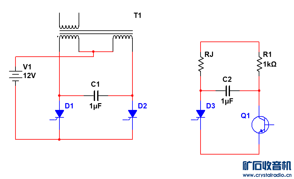

<求助> 请教单向可控硅关断问题
 楼主| 发表于 2025-2-16 17:03:23 | 显示全部楼层
摇滚铁心 发表于 2025-2-16 16:50
这样的话可控硅不会关断,但继电器可以断开。可控硅导通了就是保护状态,要断电复位才能重新工作
截图是跑PCB线路画的
这部分由单独电源供电,使可控硅保导通,复位只能关闭电源,然后重新开机

lrain 发表于 2025-2-16 18:35
可控硅导通后是自锁的,阳极电压为零才能关断。
PCB跑线路画的,反复核对自以为没画错,一时没转过弯,把自己绕懵了

可以参考可控硅逆变电路。用电容上的反向电压将可控硅关断。
