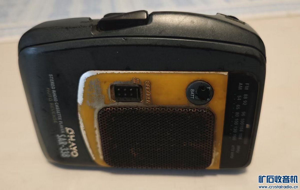

这是大学时代用过的,之前修喇叭拆磁带仓门导致卡扣断裂,后面用胶带贴上凑合在用,春节回家翻出来了,里面夹了一盘磁带居然没有消磁,效果还凑合。
最近一直想着把仓门修复下,结果越修越坏,把轴和弹簧都弄坏了,最后想了个办法用磁吸,于是电磨在壳子上开了个槽,装上磁铁,盖子贴上铁片,配合热融胶调整下间距:

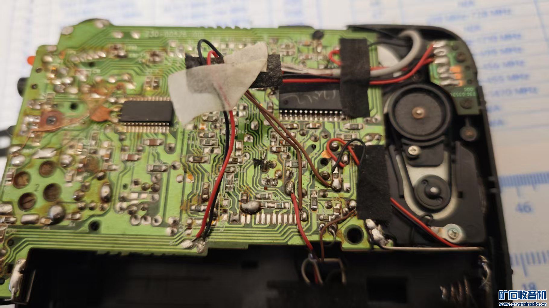

另外把主板也清理了一下,之前电池仓腐蚀坏的负极弹簧再补焊加固一下

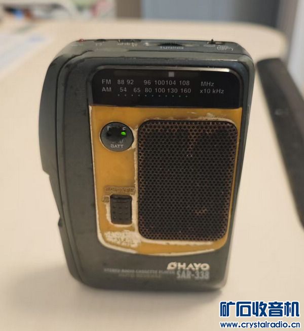

重新装好后,仓门一靠近就会自动吸上,基本上看不出间隙,顺便PDD下单了几盘磁带,权当怀旧一下吧。

 楼主| 发表于 2025-2-16 11:57:49 | 显示全部楼层
xiaopangnihao 发表于 2025-2-16 11:39
用磁吸,你考虑过磁带的感受吗?
磁带没那么脆弱,实测工作正常;另外面板本来就有个喇叭外放的,那个磁钢更大,距离还要近一些哦。
