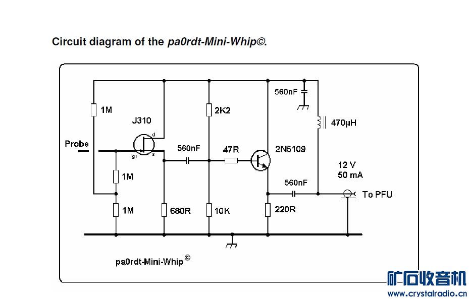

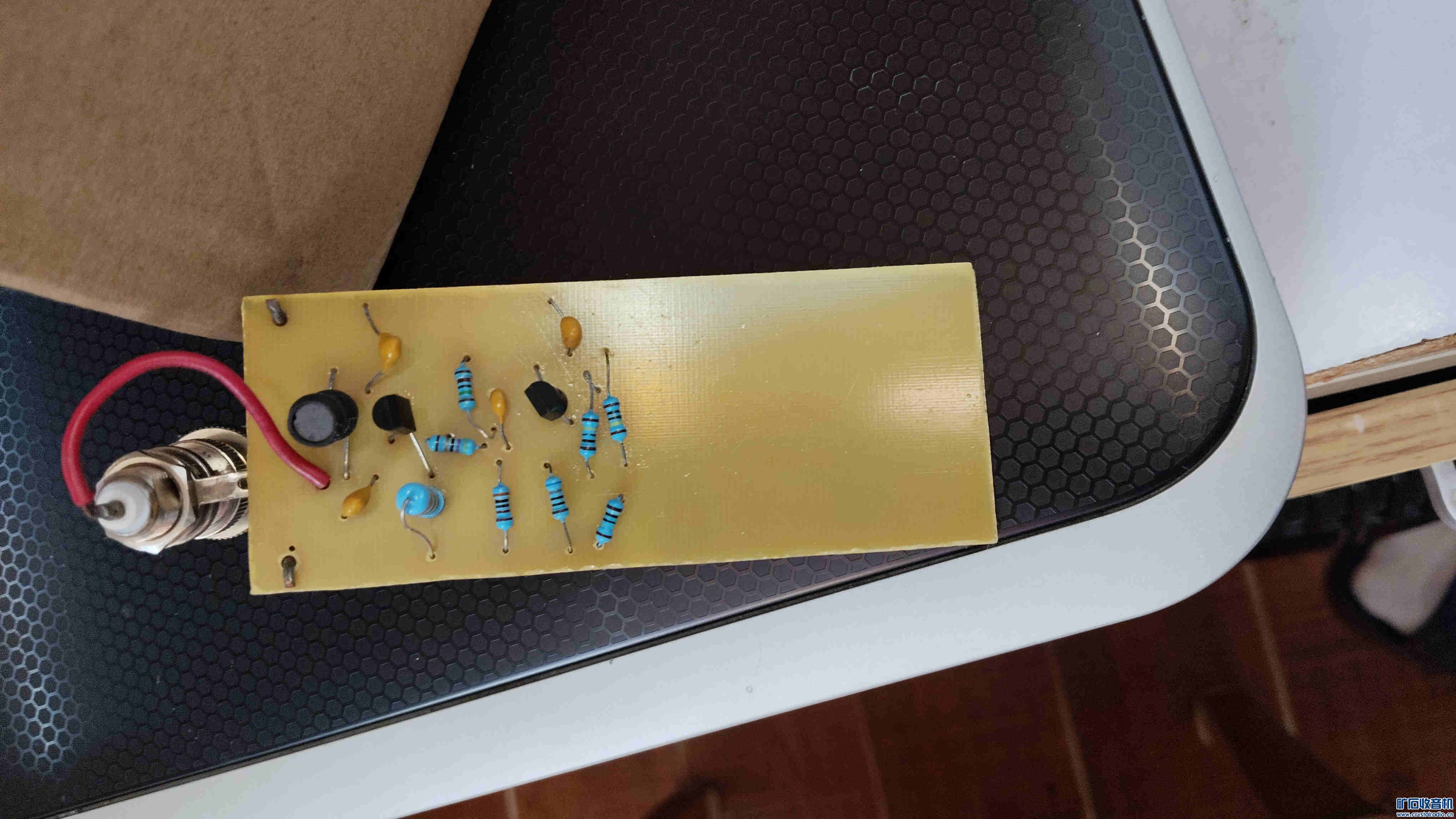

 楼主| 发表于 2025-2-16 16:27:20 | 显示全部楼层
jstzszl 发表于 2025-2-16 06:58
那么好用的天线!是否能祥细介绍一下制作方法及具体尺寸。让大家共同享受快乐。确实中波的滿意接收在大部 ...
以前的资料找不到了
刚才重新搞到了电路图
非常简洁和高效!(近十年网上出现了N多的变体版,以俄罗斯人搞出的花样最多了)
俺7年前还是按照原火腿 原作者的电路图
制作了几个
这款小东西,褒贬不一,有个不争的事实
荷兰一个大学,用这款天线,为其SDR接收机提供信号源
从LW、MW、SW、VHF,接受效果都是好好滴,妥妥滴~!
这款小卵泡天线已金枪不倒滴在荷兰那个学校的屋顶,昂首挺胸滴坚持竖立了近十年了!
如果这玩意徒有虚名,早已夹着尾巴,狼狈滴下架了!
俺的使用体会供参考:
1.按原作者的简洁电路图制作,J310场管是阻抗转换的功能,后面的是放大管
2.小卵泡的安装,如果无法安装在顶楼,天线体尽可能离开墙体4公尺!
3.做好接地,有图示,如果没有条件接地,最好把接地线接在铝合金的窗框上(在窗框不起眼的边角处打孔,用螺丝固定),从铝合金的窗框,再接跟
线,焊接在一块废旧的大覆铜板上。
值得一试!
