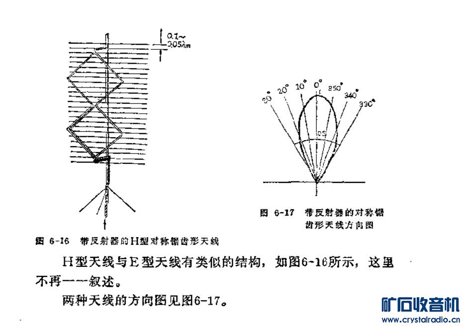

按照克劳斯天线上看我感觉双菱天线应该是类似折合天线的变形属于驻波,但是我又刷到说双菱天线属于宽带天线,通频带有20mhz以上,这属于行波天线的特性,那么到底是行波还是驻波
我个人其实倾向于驻波,我感觉和书上描述的变形很像

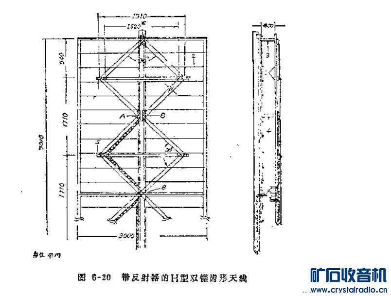

你说的不是这种菱形天线应该是下面锯齿形天线。
发表于 2025-2-15 17:32:24 | 显示全部楼层
