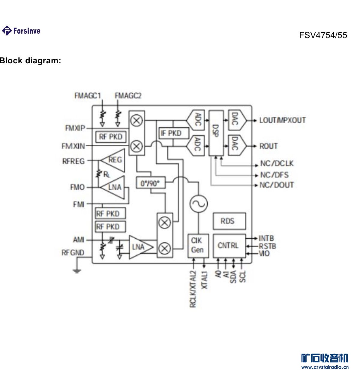

立创有现货,但找不到开发手册,完整短波段到30MHz
看介绍蛮不错,不知道实际性能如何

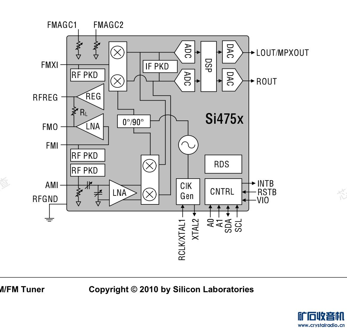

发表于 2025-2-14 11:09:38 | 显示全部楼层
参考Si475X

发表于 2025-2-14 11:41:24 | 显示全部楼层
SI4755..............

发表于 2025-2-14 13:15:24 | 显示全部楼层
Si4755是DSP芯片。
而这个FSⅤ4755,看介绍似乎是传统构架超外差,不是DSP。
发表于 2025-2-14 13:31:04 | 显示全部楼层
66718 发表于 2025-2-14 13:15
Si4755是DSP芯片。

中頻SDR芯片,回到了早年DSP芯片的應用場景。
发表于 2025-2-14 14:18:08 | 显示全部楼层
justmexx 发表于 2025-2-14 13:31
哈哈,之前没看到这个详细的资料。
现在看来芯片应该就是买过来,打了个型号,连资料应该都是照抄的。
