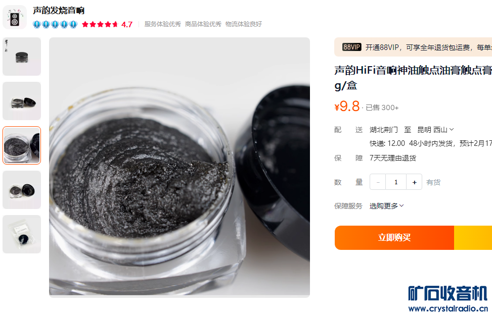

电子管管脚镀银层发黑了咋办,很黑
发表于 2025-2-14 19:25:16 | 显示全部楼层
用这个,确实管用,咯咯声全没了
