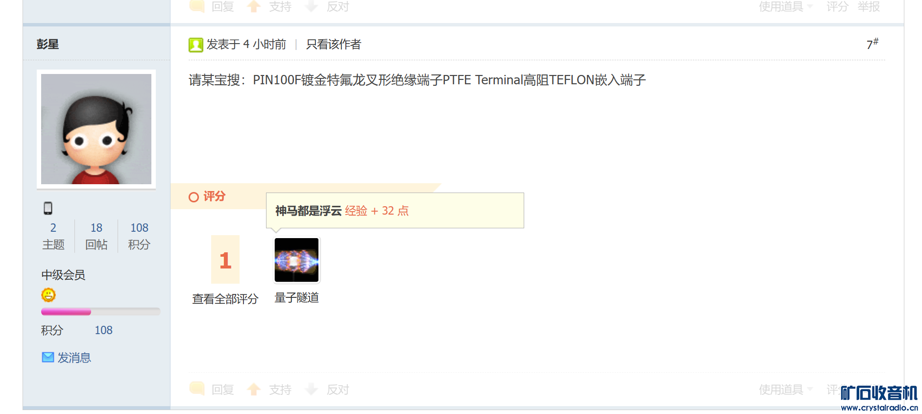

请某宝搜:PIN100F镀金特氟龙叉形绝缘端子PTFE Terminal高阻TEFLON嵌入端子
论坛出问题了,这一条明明是俺回复的,怎么变成了“彭星”的回复 ......
不好意思看错了,俺的回复在前面,虽然建议搜索的内容差不多 ......
