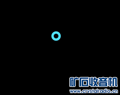

哪里有卖电子管管脚通用PCB的,比如小9脚,小7脚,每个管子一片,到时候可以灵活组合,省的搭棚费劲又磕碜

发表于 2025-2-13 16:53:47 | 显示全部楼层
胆中波 发表于 2025-2-13 13:26
我的LAY6元件库没有电子管,我有不会画
在LAY6中也很方便画,给你示范一下。
先放一个双面焊盘。
选中后点右键,选“平铺/重排元件”
出来的对话框如下设定
1、点“圆型排列”
2、总数:如9脚管填10,7脚填8,8脚管就填8,等等
3、角度:按脚数等分360度,
4、半径:按管座填
5、最后点确认
出来如下图
1、再选中点右键,再点“组件解锁”
2、去掉一个焊盘
3、再画一个圆框
4、再全选中点右键,再点“锁定组件”就完成了。
 楼主| 发表于 2025-2-13 17:11:33 | 显示全部楼层
whmks 发表于 2025-2-13 16:53
在LAY6中也很方便画,给你示范一下。
先放一个双面焊盘。
这个方法真是茅塞顿开,但是管座是焊片,扁的带孔的,有啥好方法吗

发表于 2025-2-13 17:53:28 | 显示全部楼层
在这个软件中好象没有长孔选项,在EDA中有。
