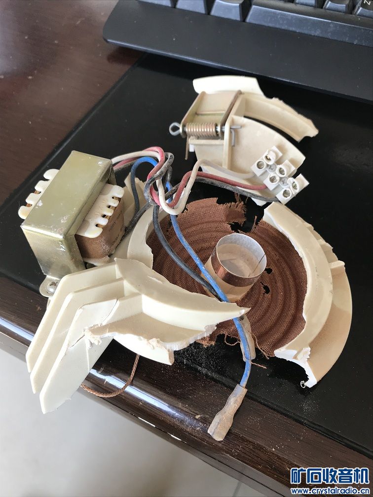

会议室装修,捡到了一个喇叭的残骸,如下图,工人们野蛮拆卸,可惜了这只喇叭。还好,这只变压器是好的。话说这只变压器是干什么用的,一般的音响直接8欧喇叭就行了,这种接法我还是第一次看到。

定压功放输出的是高压电
可以远距离传说,不受线路负载影响
到喇叭端再进行降压,也就是那个变压器

公共广播用的,学校,商场,公园公共场所的扩音,基本上都是这种,听个响,没有什么音质可言的,垃圾中的战斗机。

一只线间变压器和一只喇叭音圈。这是个定压输出的一个系统的一个输出点!会议室用的吧?

,貌似音圈没散,但喇叭修复对于鄙人来说估计很难,但对楼主也许小菜一碟。
电子管机器的输出变压器,应急时可用工频电源变压器替代,估计这里就是这样处理以便阻抗得到匹配的。

定压喇叭,配合定压功放使用。

定压输出变压器

就只一个变压器管几块钱。音圈没有用。

公共场所广播背景音乐吸顶喇叭,如今中国厂家为了低成本干脆连单独的金属喇叭骨架都不用了喇叭的磁铁和纸盆直接装配到吸顶喇叭壳体上。

修复喇叭我没那本事,我是冲着那个变压器才拿的。
受您影响,我也收了一堆老收音机。

会议室用的,现在装修,被淘汰下来了。

还是矿友们见多识广,一并感谢回复。
受启发,我认为这个就类似过去农村有线广播大喇叭,由于架在山顶上的高音喇叭离广播机房较远,有的达到几公里,也类似远距离输变电,为了降低线阻的影响,先升压传送音频信号,到喇叭时再用变压器降压使用。

我也捡过
吸顶喇叭,那个变压器是定压系统的音频降压变压器。
不知道变比是多少,大约可以根据喇叭功率和阻抗--推算---额定功率时喇叭音频电压---推算变比,但唯一不知道的是喇叭实际最大功率(不一定是喇叭标称的。可能会小一些)

来一个完好的喇叭组件,后面有各项参数,欢迎讨论。
