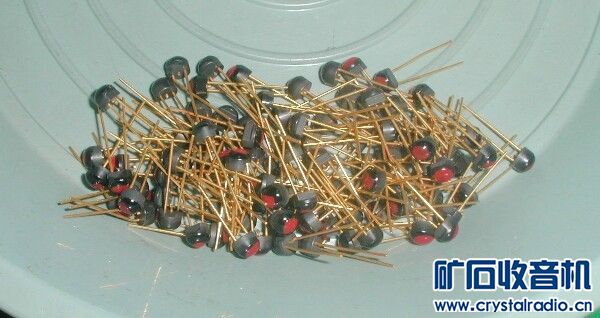

哪位网有DS410二极管的资料及代用   谢谢

从电压上来分析,4个二极管的电压为17.0-13.9=3.1V,可见这是一种比较特殊的二极管,压降比普通的二极管0.6V略大。代换可用5个1N4001二极管试试看。
发表于 2025-2-13 10:44:21 | 显示全部楼层
4A100V的肖特基吧
 楼主| 发表于 2025-2-13 13:04:49 | 显示全部楼层
不是,DS410是日本机子上的管子
 楼主| 发表于 2025-2-13 13:21:24 | 显示全部楼层
就是在此电路中
发表于 2025-2-13 18:09:48 来自手机 | 显示全部楼层
这个位置,随便4个1N4004就好
发表于 2025-2-13 21:49:53 | 显示全部楼层
Sony早期的类似1N4148的二极管,4001非常易得,代换没有任何问题
可以在82年的Sony半导体手册里面找到
发表于 2025-2-13 21:55:31 | 显示全部楼层
不是快回复管吗?
 楼主| 发表于 2025-2-14 08:05:31 | 显示全部楼层
我也查了不少资料,有的外国爱好也不易查到完整资料,有的解释为电阻。以上两位网友说的基本靠谱。是硅管。样子和楼上的朋友发的像是。
