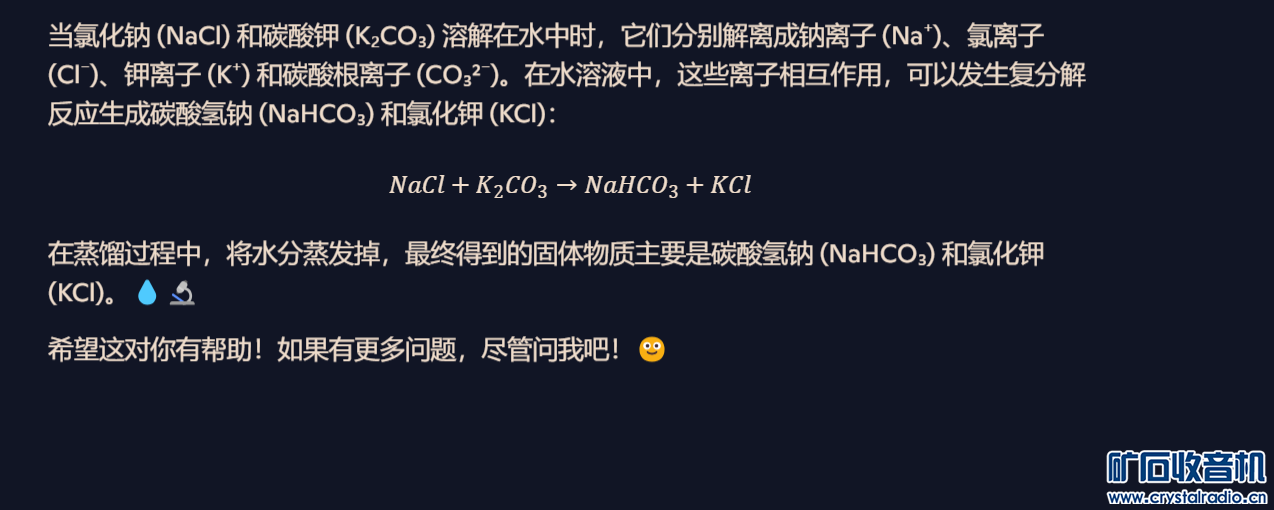

发表于 2025-2-12 22:29:29 | 显示全部楼层
巨硬的 Copilot 回答如下:

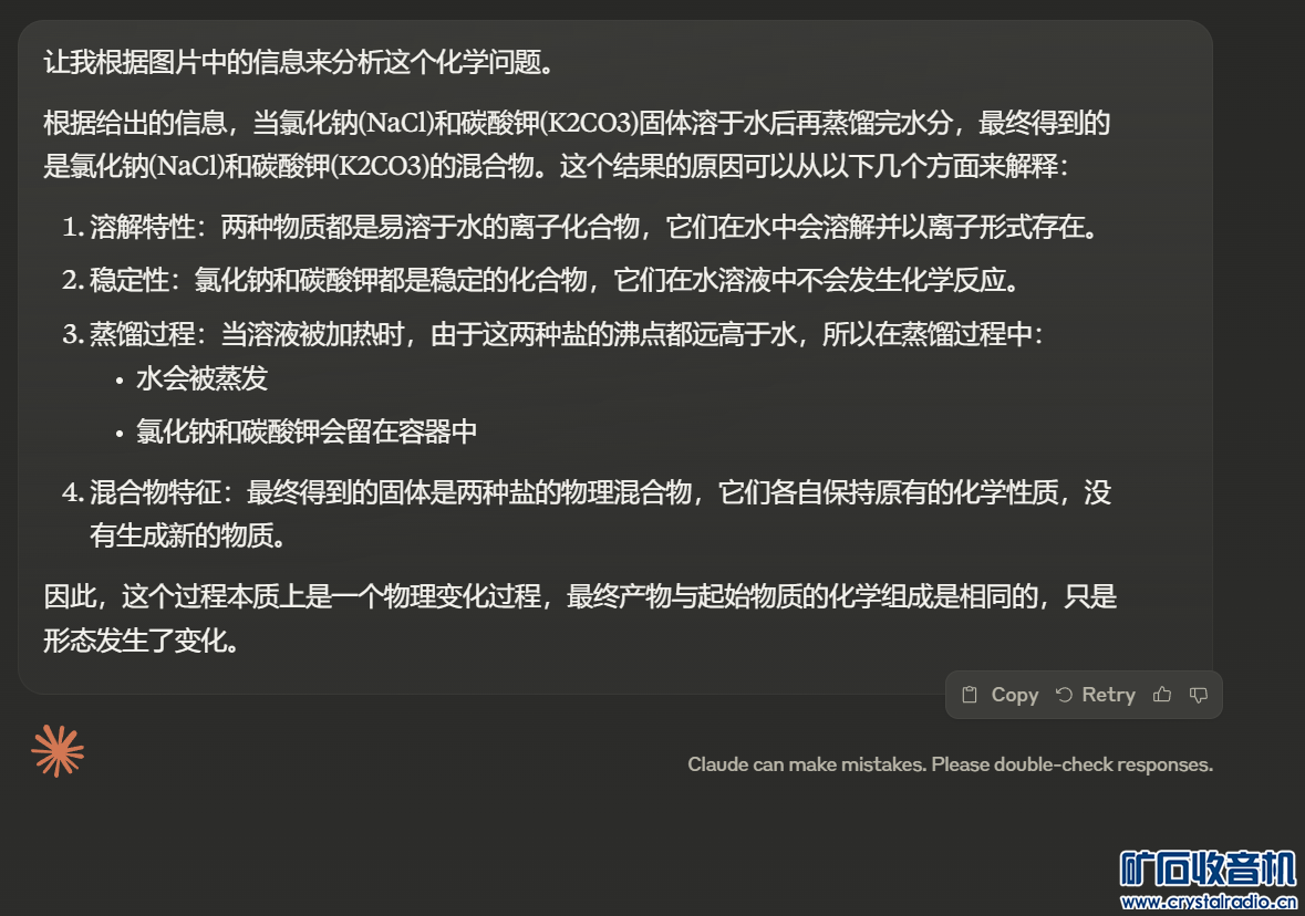

发表于 2025-2-12 22:33:58 | 显示全部楼层
Claude 回答如下:

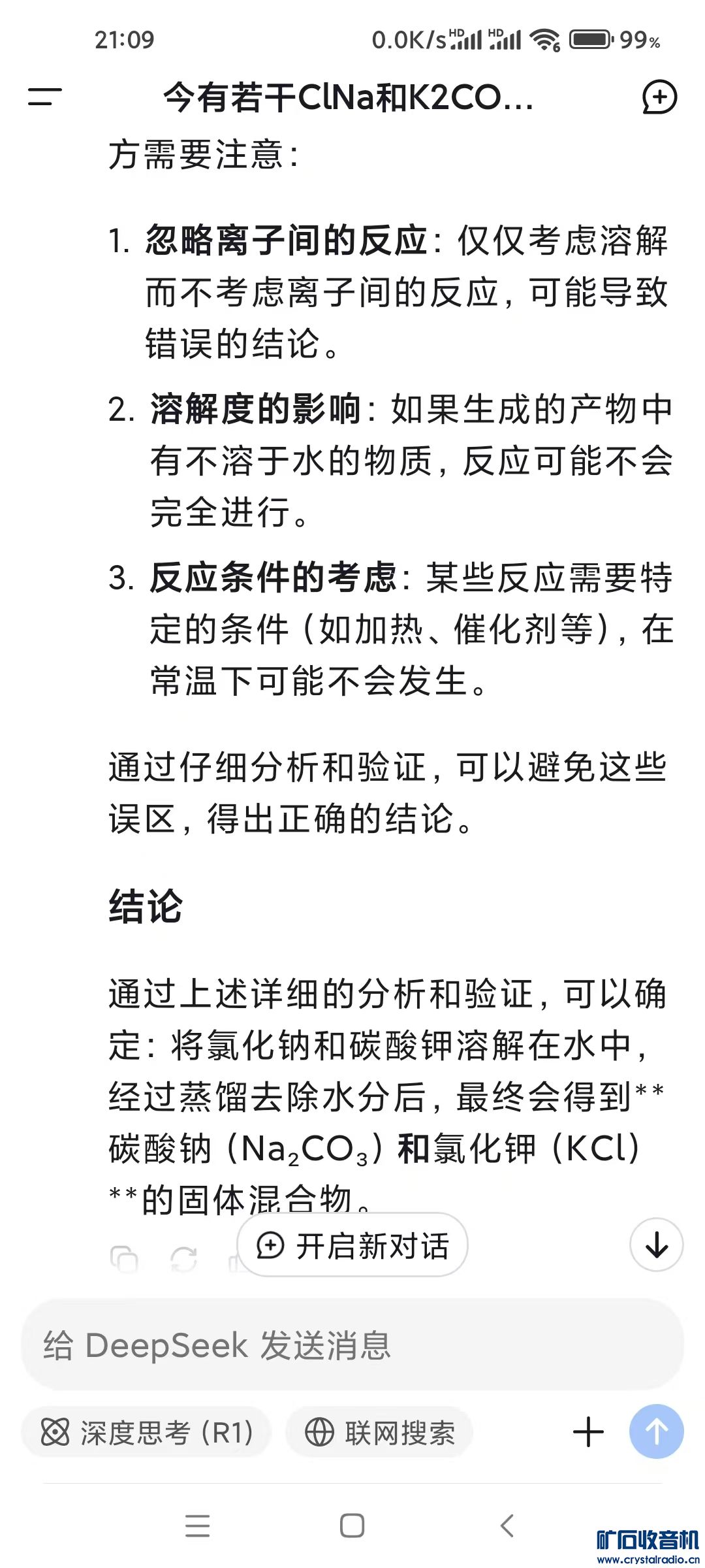

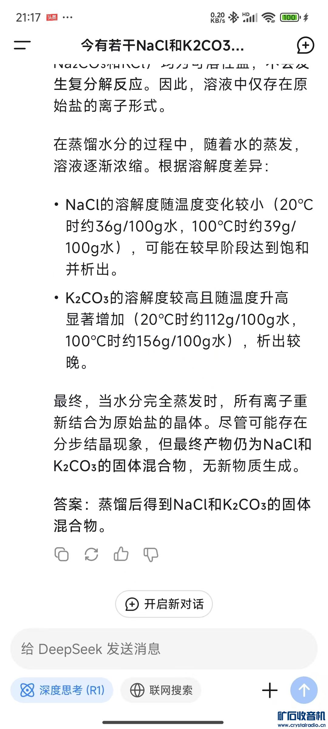

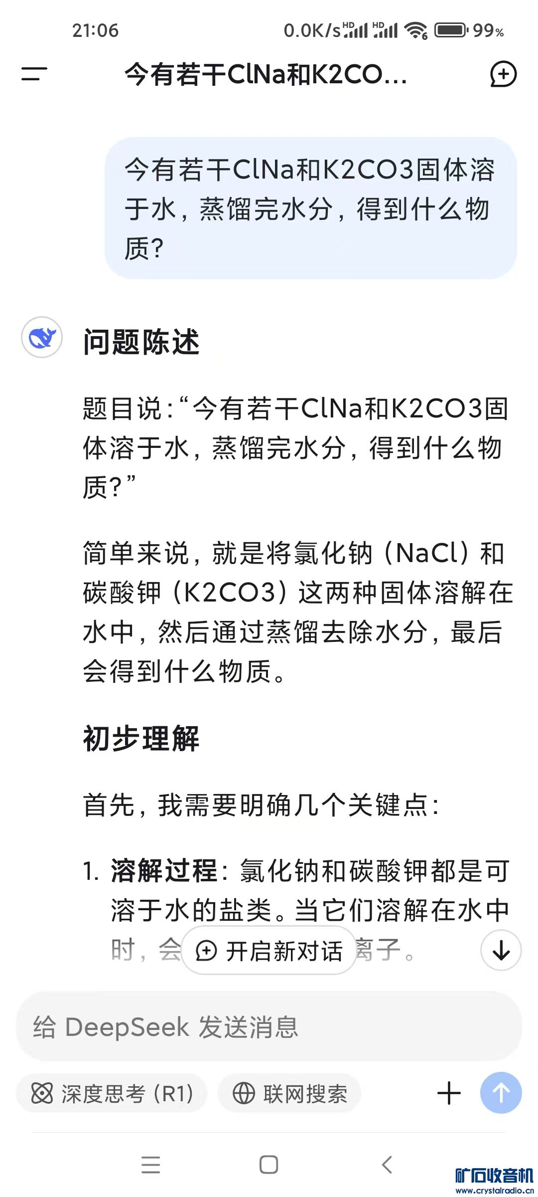

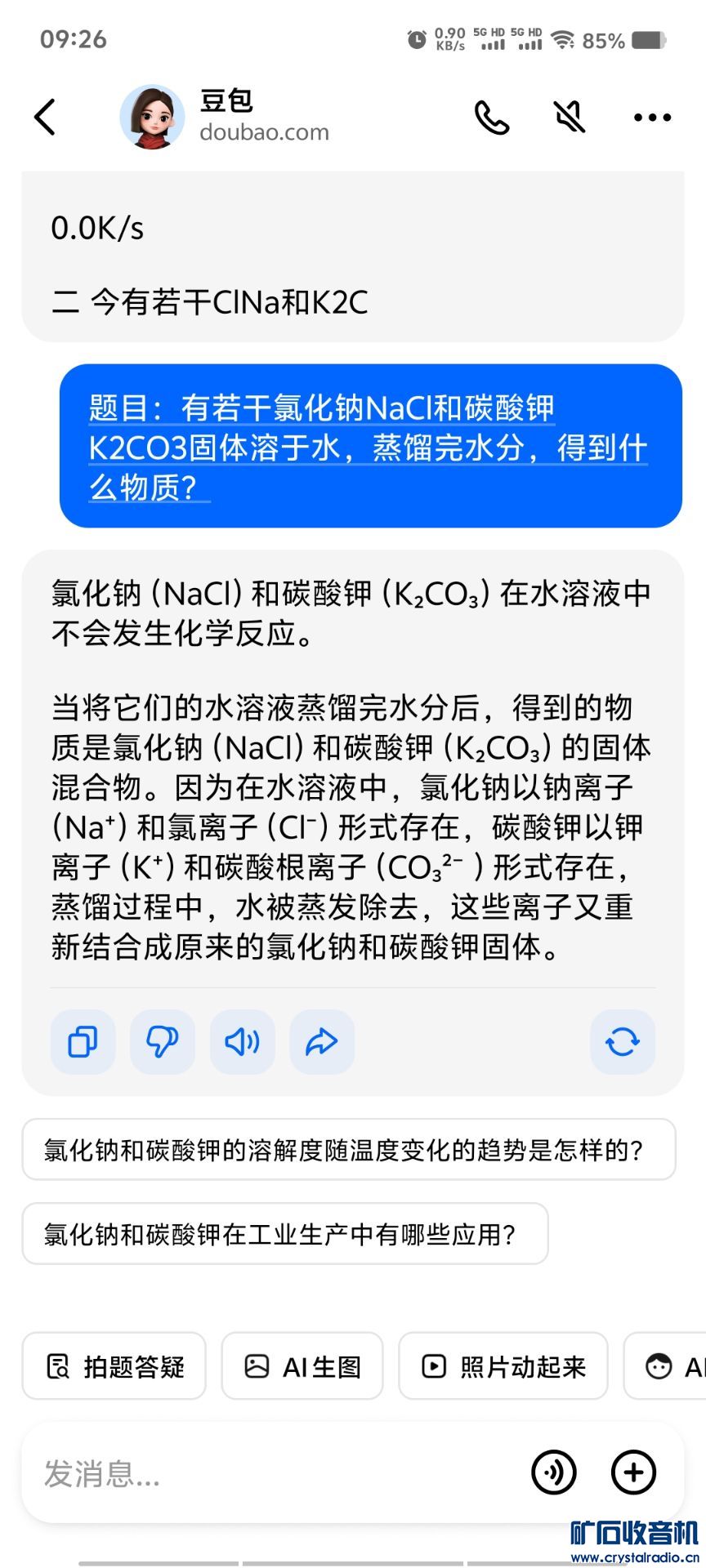

发表于 2025-2-13 09:28:11 | 显示全部楼层
跟下楼主的帖子,来自豆包的解答
