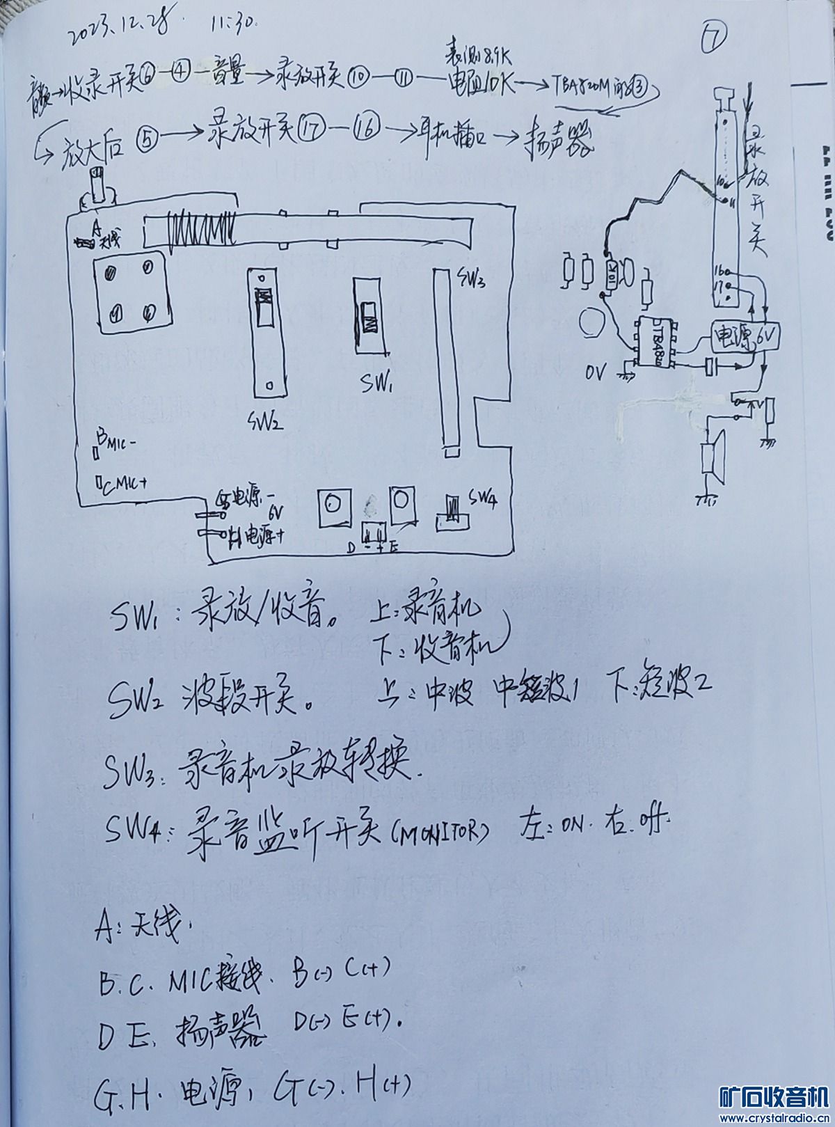

发表于 2025-2-14 08:51:55 | 显示全部楼层
当时我想以它为基础,加以改造,后来事情多只好作罢。
我对照元件绘制的示意图,传给您,希望对您能有帮助。
