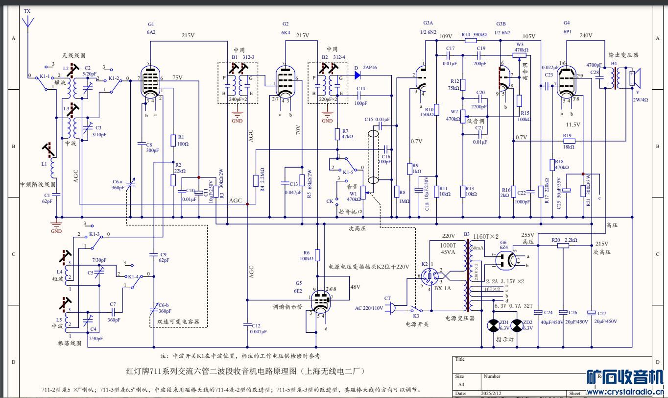

网上都是扫描的PDF,清晰度实在不行。我参照网上的原理图用AD9画了一张。元件排版尽量保持与原原理图一致,原理图如有错误请跟帖指正,我重新画。
